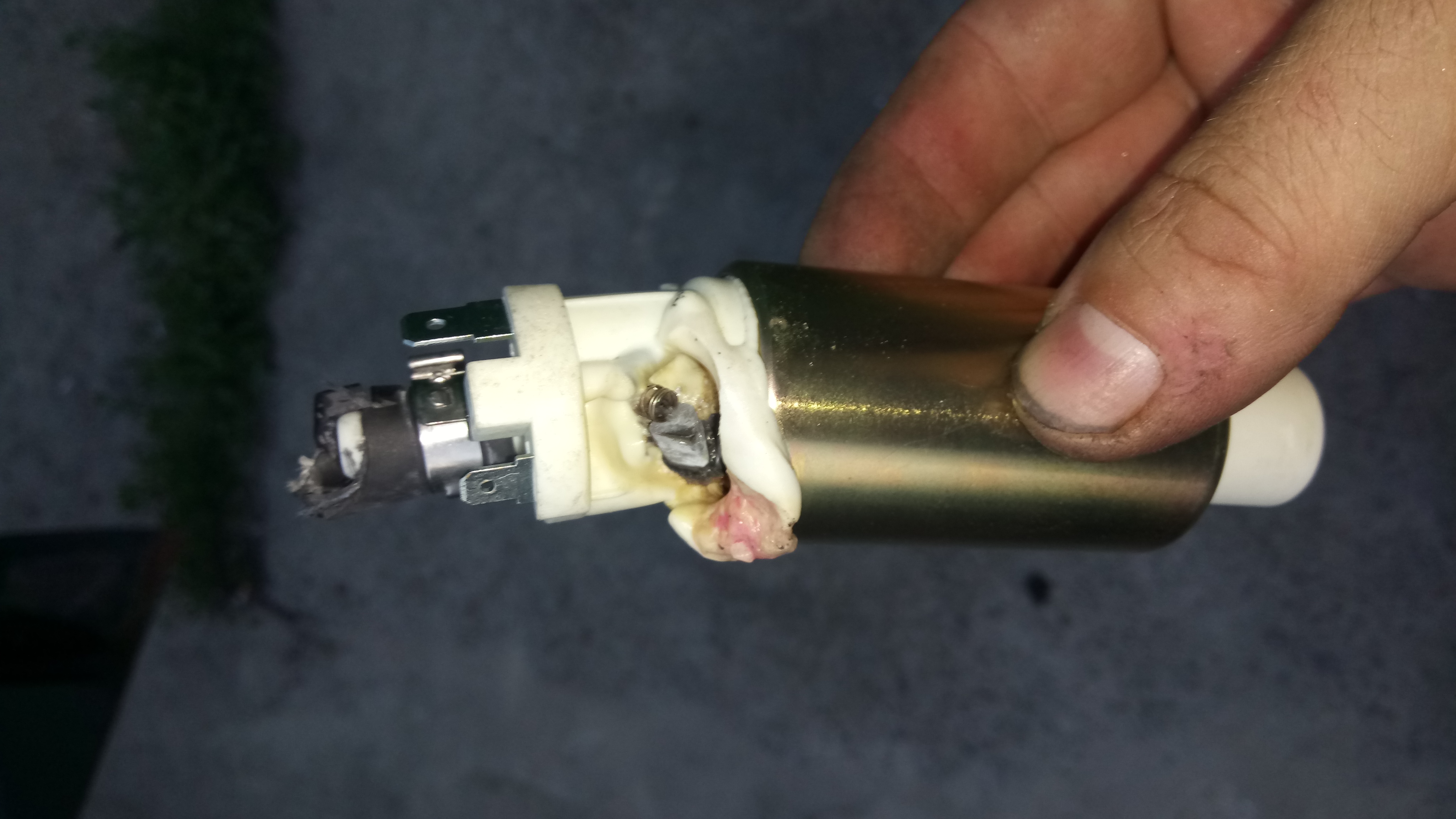

imagem
Вот такой стоял насос.

Мужики наконец то нашёл в чем была проблема. Никто из Вас не угадал даже близко. Насос находится в баке в пластиковом корыте. К этому корыту подходит шлангочка от обратки. Так вот у меня эта шлангочка слетела. И бензин из обратки поступал просто в бак а не в корыто. А само корыто почему то очень медленно пропускает в себя бензин извне. И получается когда машина долго постоит - стаканчик наполняется и при заводе машины насос выхватывает все топливо что в нем есть и подаёт в рампу. Дальше машина часть топлива сбрасывает в обратку прямо в корыто. Но у меня обратка слетела и топливо поступало просто в бак. А тем временем насос продолжал качать в уже пустом корыте в которое очень медленно поступало топливо. И качал воздух.
Короче я слил весь бензин, пылесосом (моющим) выкачал из стакана остатки топлива с грязью. Подсоединил шлангочку (с матом и проклятиями - жутко не удобно) и начал наливать бензин в бак через горловину. Вылил канистру и стал с фонариком через дырку для насоса смотреть как поступает бензин в это корыто. Так вот корыто наполнилось примерно секунд через 40 в один уровень с баком. От така х.... я малята.
