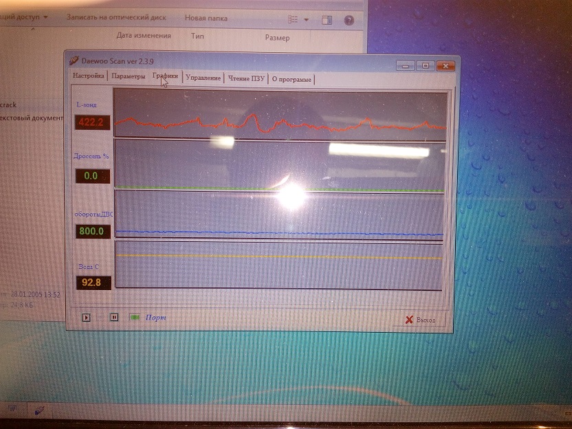

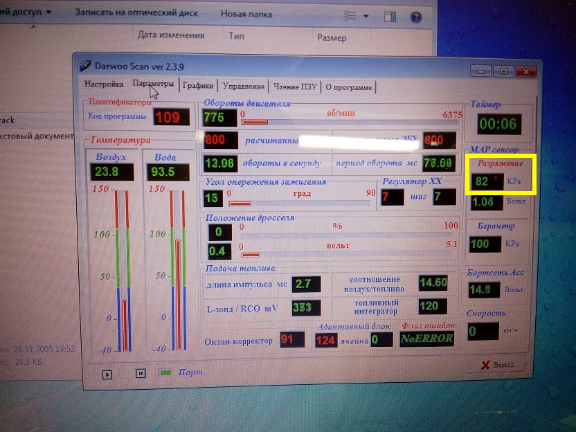

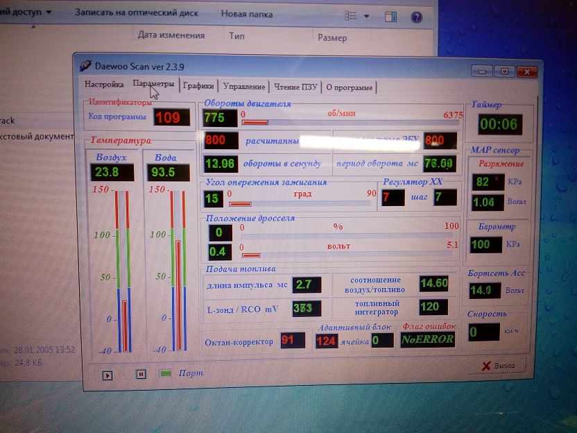

Нажмите для просмотра прикрепленного файлаДелал вчера диагностику, выложу сюда фотки и видео.
Посмотрите пожалуйста, может кто подскажет что дельное По отклонениям от нормы.

Меня беспокоит параметр МАР сенсор, датчик ДАД. При напряжении 1.08В он должен (программа показывать) не более 40кПа, у тебя целых 82кПа.
Нужно было бы дать обороты на видео, посмотрел бы, меняется напряжение на ДАД или нет.
Параметр обведенный желтым квадратом.
Вот так как у меня 42кПа, но и напряжение (не показано не много больше).
kvak
А какие могут быть причины и последствия такого положения вещей?

Дай обороты и сними на видео и выложи, тогда более-менее можно о чем то говорить.
Или ДАД кирдык или прога врет.
Если ДАДу жо...а, то будет повышенный расход при этом чек должен загораться.

это тот что в графе "положение дроселя"? я знаю что он занижен у меня, должен быть 0.5 - 0.6. В данный момент меня беспокоят не обороты двигателя. Диагностику делал в связи с повышеным расходом, а откопал еще кучу всяких неполадок, вот волнует маленькая длина импульса...
чек не загорается видео с подгазовкой выложу уже в субботу наверное. прога называется Daewoo Scan.
Если про подачу топлива.
Мою фотку смотрел, у меня еще меньше на х.х.
Должна вроде быть 3.2
2.2-2.3 мс подача топлива вроде

На твоей фотке только половина впрыска.Сложи 1.7+1.7=3.4мс.

Съехали с темы.А никого не смущает РХХ-7шагов, канал почти совсем закрыт,но при этом ХХ стабилен и соотношение воздух\топливо в норме,тоесть воздуха хватает и впрыск всего 2.7мс.Предположить компенсацию шагов РХХ подсосом воздуха, должен быть неустойчивый холостой впрыск быть больше.
vadka
Вот просматривал один бинфайл разными програмами
kvak
Попробовать другой версией программы посмотреть?
И разряжение на одном правильное более-менее, на другой брехня.
vadka
,не считатая,что разряжение показано только в одной программе.Д.Скан ,там так и написано ,,МАП сенсор-Разряжение,,А в другой версии ,,МАП сенсор-Абсолютное давление,,
Так где у нас более-менее?
plus.gif Все понял, только на хр..а в одной и той же программе писать разные термины в разных версиях, только запутывают людей.
Рвак.=Ратм. - Рабс. Т.е. Рвак.=101-80=21кПа (разряжение).
vadka
Я знаю эту математику.На хрена-это вопрос не ко мне. Программа одна а версии разные.3.2.0 более поздняя и наверное последняя.Там хотел показать время впрыска на ХХ прогретый нормальный двиг.
Да вопрос конечно не тебе, а тем кто ее создавал (мысли в слуг).

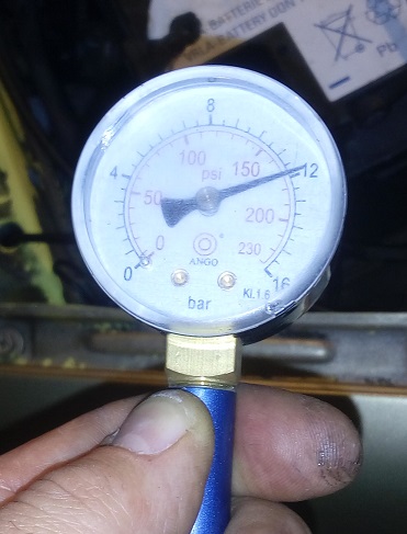

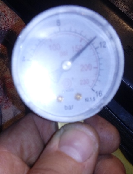

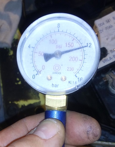

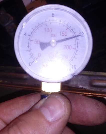

Добрый вечер, замерял сегодня компрессию вот что получилось
Нажмите для просмотра прикрепленного файла Нажмите для просмотра прикрепленного файла Нажмите для просмотра прикрепленного файла Нажмите для просмотра прикрепленного файла
подскажите кто в курсе это нормальные показатели? Замерялось на прогретом двигателе.
С выкрученными свечами всеми и полностью открытом дросселе?
А так нормальная компр.
kvak
да свыечи выкручены и газ в пол. спасибо)

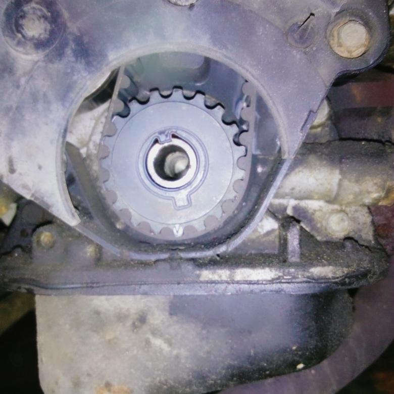

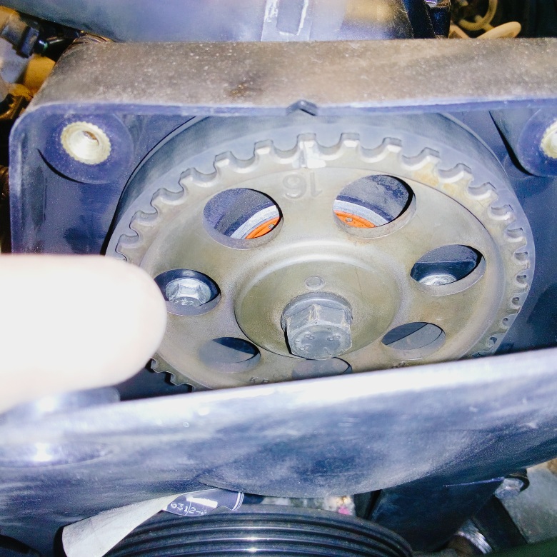

Здравствуйте, вот сфоткал положение грм, снизу вроде немного не посредине, это нормальное положение, или все таки ремень сбит?
Верхняя метка не по центру зуба, если верх дотянешь то и внизу будет по метке. Так что метки у тебя в порядке.
Я обычно нижнюю метку ловлю по метке шкива для ремня генератора, пока еще ни разу не ошибался. Это мне позволяет вообще ничего на разбирать, не надо снимать колесо, защиту двигателя и шкив.
kvak
Спасибо, я тоже так подумал , собираю уже, думал может проскочил ремень и из за этого большой расход и плавающие на холостых....
Когда проскакивает ремень, двигатель очень жестко работает, ты сразу об этом сам догадаешься.
