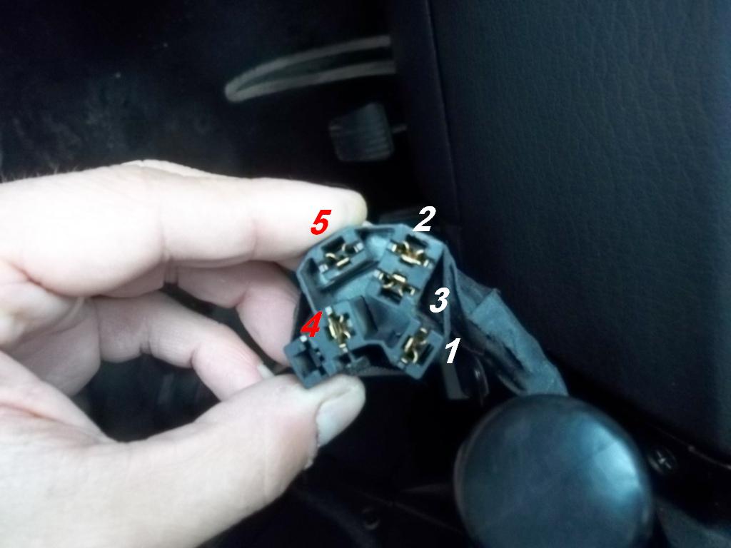

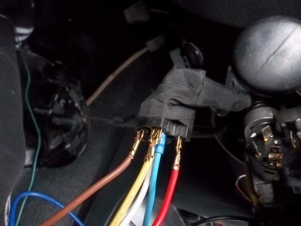

Прислал мне Garagh кнопку (управление) Старт-Стоп. Чудо китайской техники.
На столе проверять не захотел, решил сразу на своей машине проверить. Может не правильно до меня подключали, или еще что либо.
Подключал по схеме.
1. Питание +12 Вольт
2. Запуск (Стартер)
3. Режим ACC (Магнитола и т.д, когда ключ просто вставлен)
4. Режим зажигания I (Включение бензонасоса, всех приборов) контакт 15
5. Режим зажигания II контакт 15а
Зеленый провод нужно подключить на концевик тормоза, т.е. появляется +12В при нажатии на тормоз.

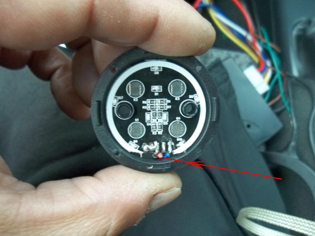

Начал проверять. Поднес метку, 2 БИП, нажимаю на кнопку - никакого результата, как я только не пытался разными комбинайиями пробовать, у меня не получалось даже что бы магнитофон заработал. Подключение правильное однозначно, другого подключения не может быть.
После манипуляций разных, решил проверить тестером саму кнопку, т.к. при ее нажатии ничего не происходило.
К кнопке подключены три провода и по идеи, два контакта должны звониться при ее нажатии. Начал проверять, но так тестер при разных комбинациях проводов замыкания кнопки не показал, а должно, там по идеи кроме самой кнопки светодиодов ничего быть не должно.
На свой страх и риск разобрал кнопку и какого было удивление, что красный провод был в обрыве.
Видимо оборвался по каким то причинам при сборке кнопки может, т.к. провод закреплен хорошо на самой кнопке и просто так вырваться один провод не может, хо тя припаян был.
Подпаял провод, хорошо, что паяльник в гараже есть, подключил и все заработало.
