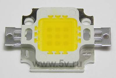

закзал вот такие светодиоды на 10 вт http://ru.aliexpress.com/item/Foxanon-1W-3...2554887416.html
Решил не рисковать и заказал еше вот такие драйвера http://ru.aliexpress.com/item/Hot-Selling-...2562433321.html

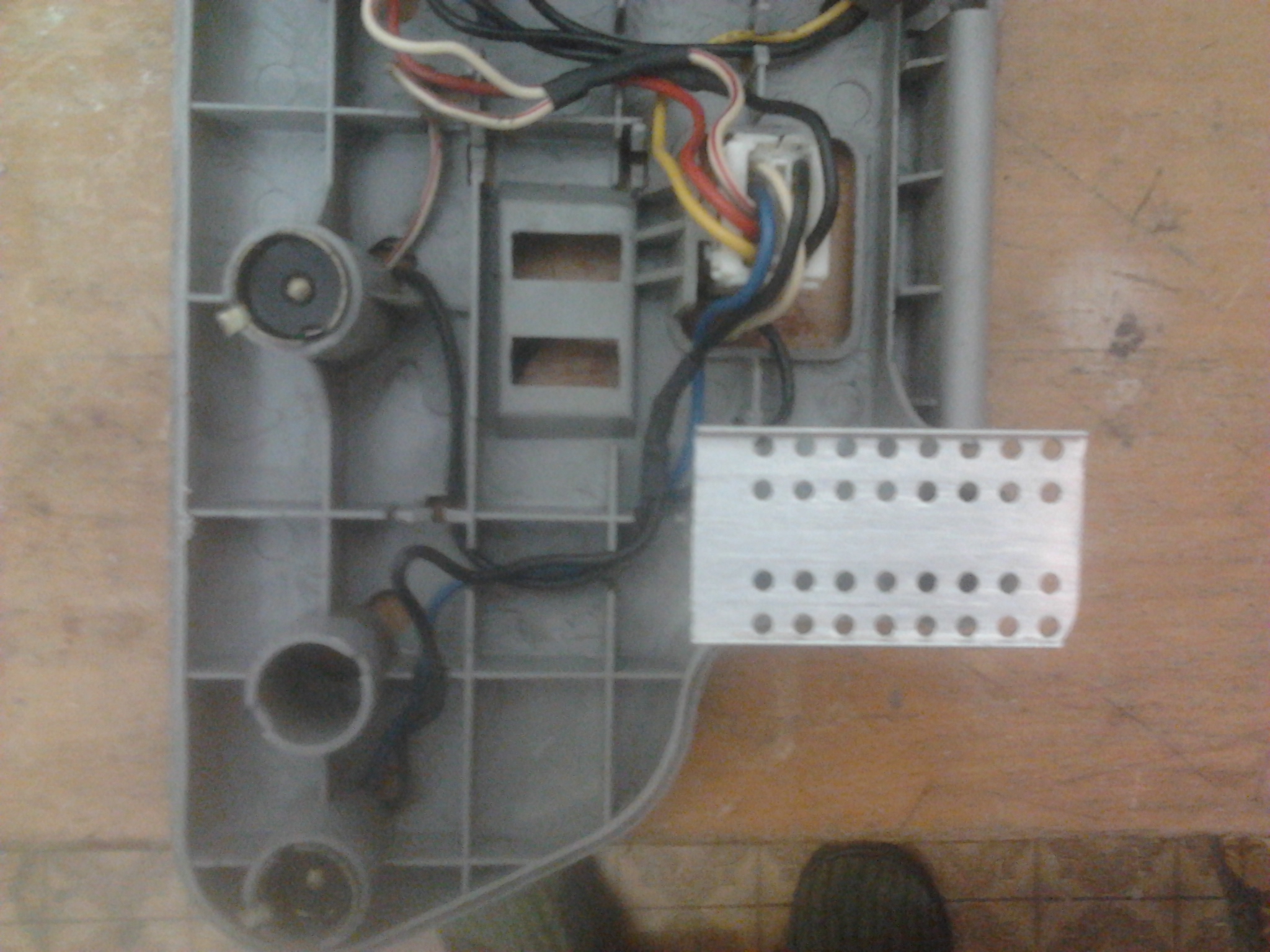

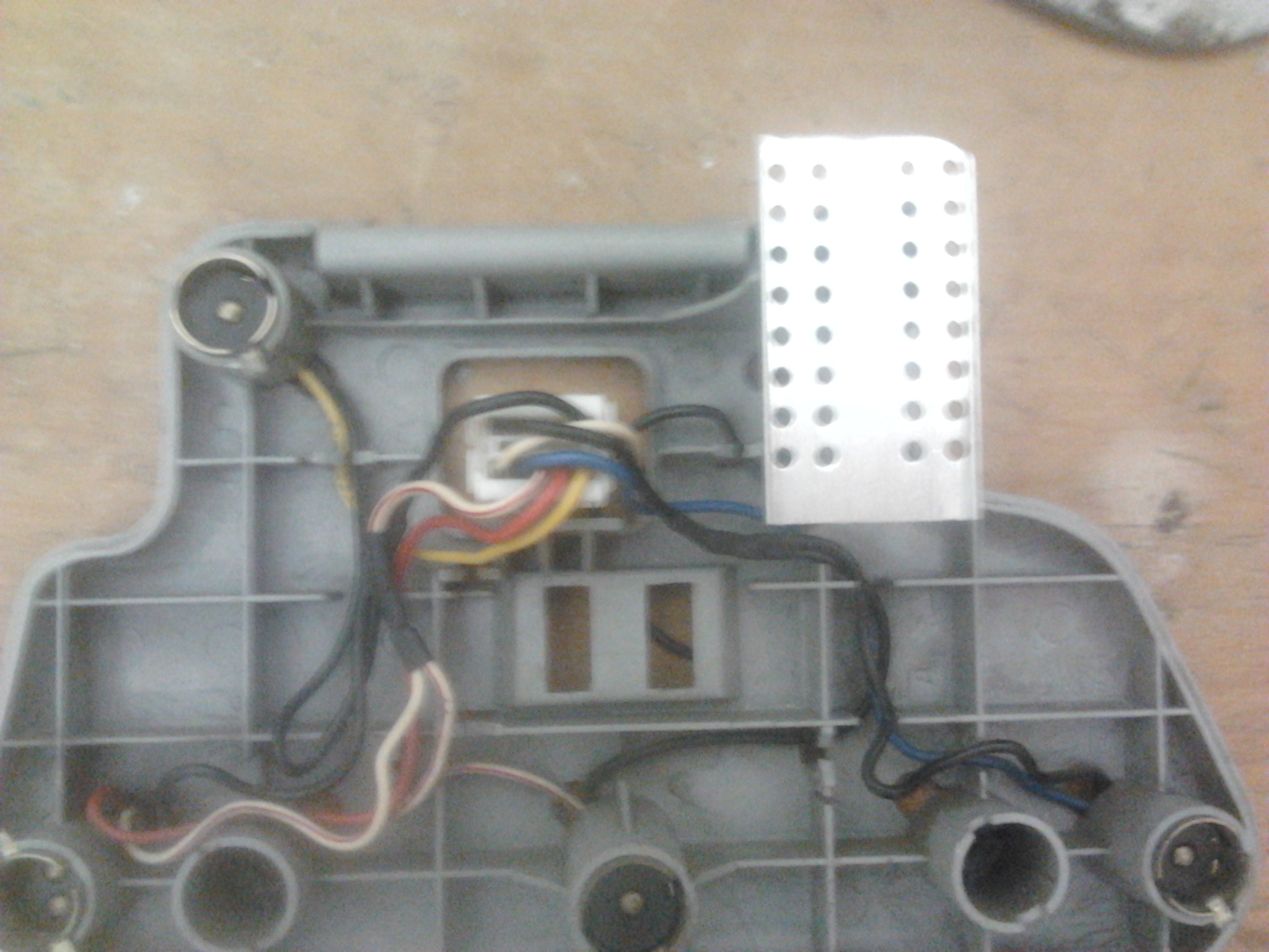

а пока придумал радиатор для светодиода,думаю за 2минуты пользования заднего хода не успеет нагреться сильно
Нажмите для просмотра прикрепленного файлаНажмите для просмотра прикрепленного файла

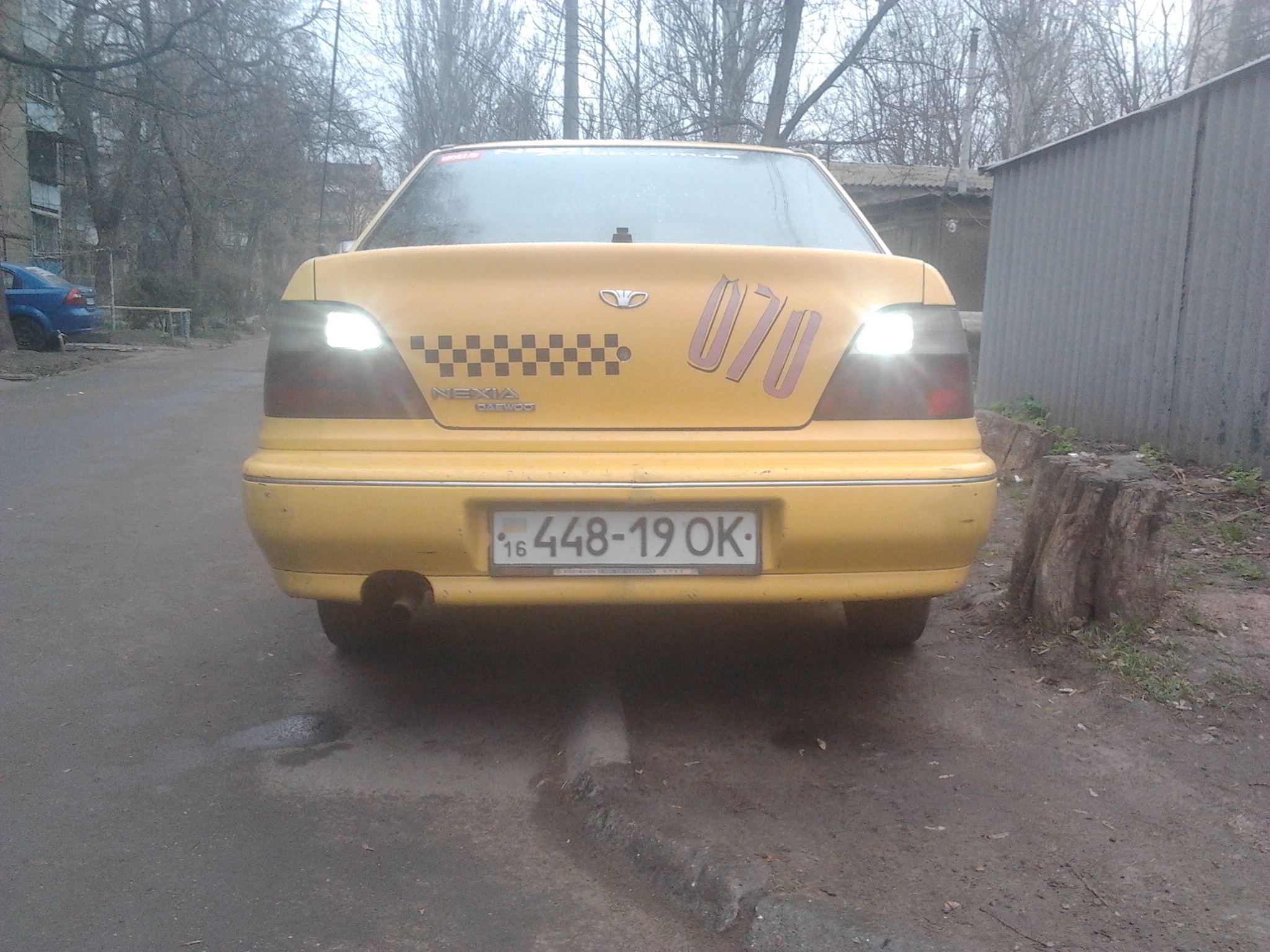

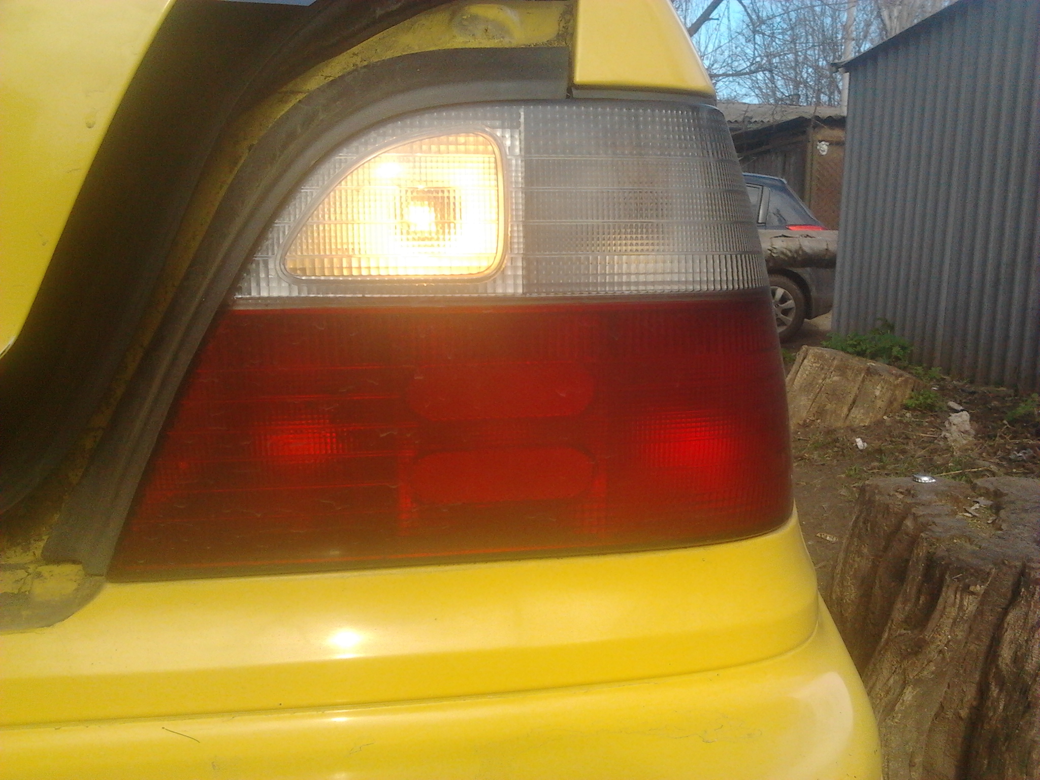

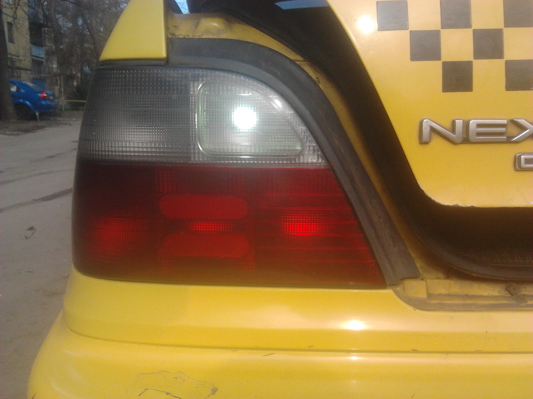

Сегодня получил светодиоды и сразу принялся творить.В темной комнате светило неплохо.Вот так на машине днемНажмите для просмотра прикрепленного файлаВечером сделаю фотки как освещать будет,самому интересно
Обычная лампа днемНажмите для просмотра прикрепленного файла
Volak
Вот и фото сделал.На фото конечно не так как в жизни.специально подъехал к воротам задом,одна обычная лампочка,а вторая светодиодная.Светодиодная светит намного лучше и дальше,подъезжая задом к воротам я видел все четко из бокового зеркала,чего нет в стоке.Но есть но-свет очень рассеивается и границы из за этого не четкие.Пока так сделаю,а дальше думать буду.
Ибо искать линзу для этого светодиода,или брать 3Вт светодиод и на него линзу.Итог:стало лучше,но не идеал,надо линзу собирательную.

Сегодня закончил второйфонарь.Смотрится шикарно,и в темноте все видно.Не зря ждал и мучалсяНажмите для просмотра прикрепленного файла
