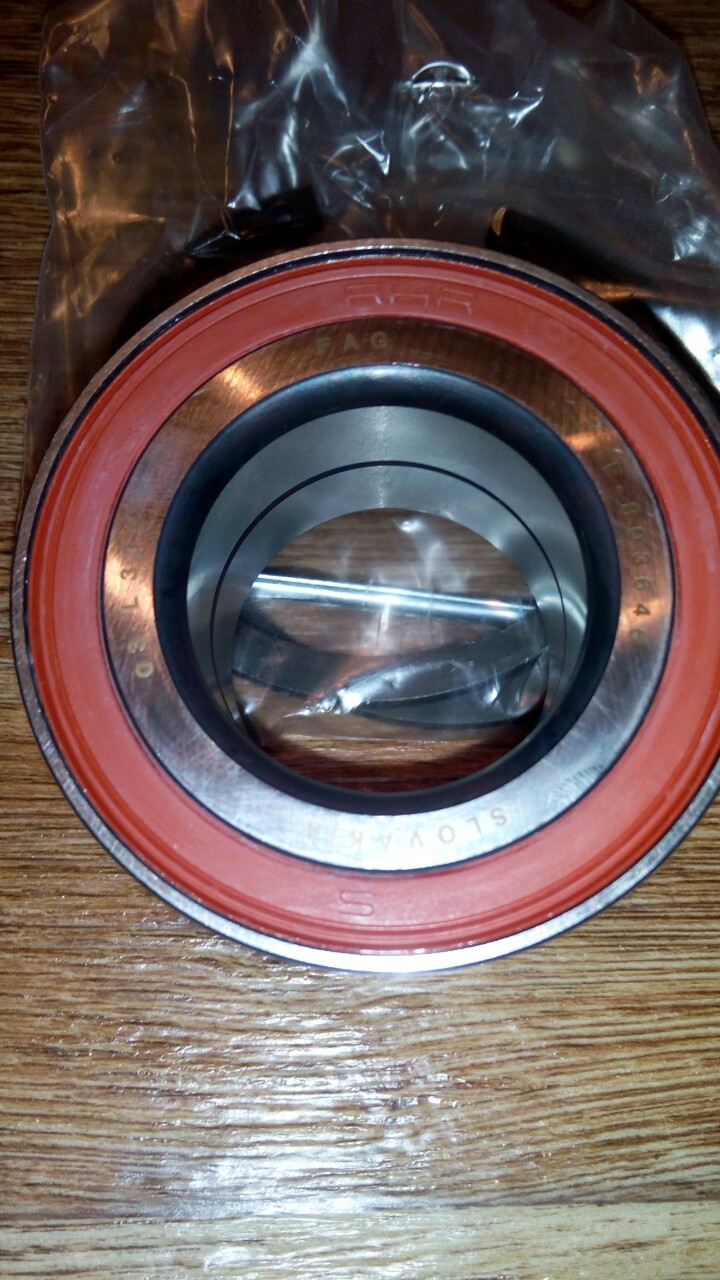

Перед Новым годом поменял левый ступичный подшипник, взял у Валеры FAG, посмотрим как поведет себя. Ну и по случаю поменял правый опорный подшипник, взял LEMFORDER. Предыдущий FSO, поменянный в августе 2015-го, сразу же выперло idontno.gif ,но так как я лентяй, годик все таки проехал на нем... Нажмите для просмотра прикрепленного файлаНажмите для просмотра прикрепленного файла
Ступичные подшипники нужно затягивать гайкой с силой 100 Н/м. Не больше и не меньше динамометрическим ключом, что бы подшипник ступичный долго ходи. FAG - хорошие подшипники.

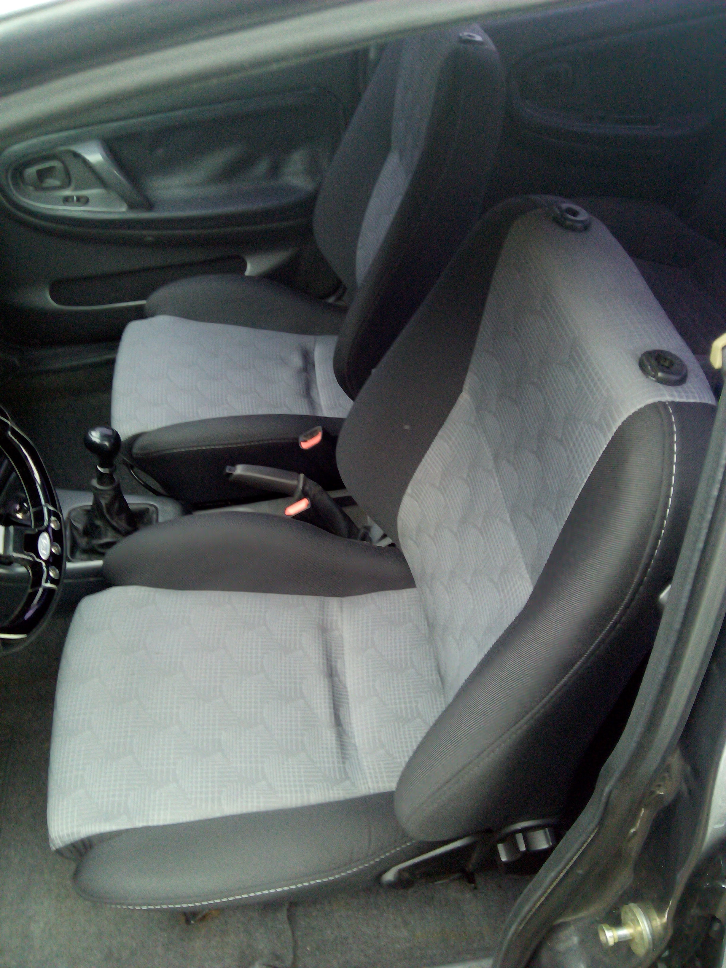

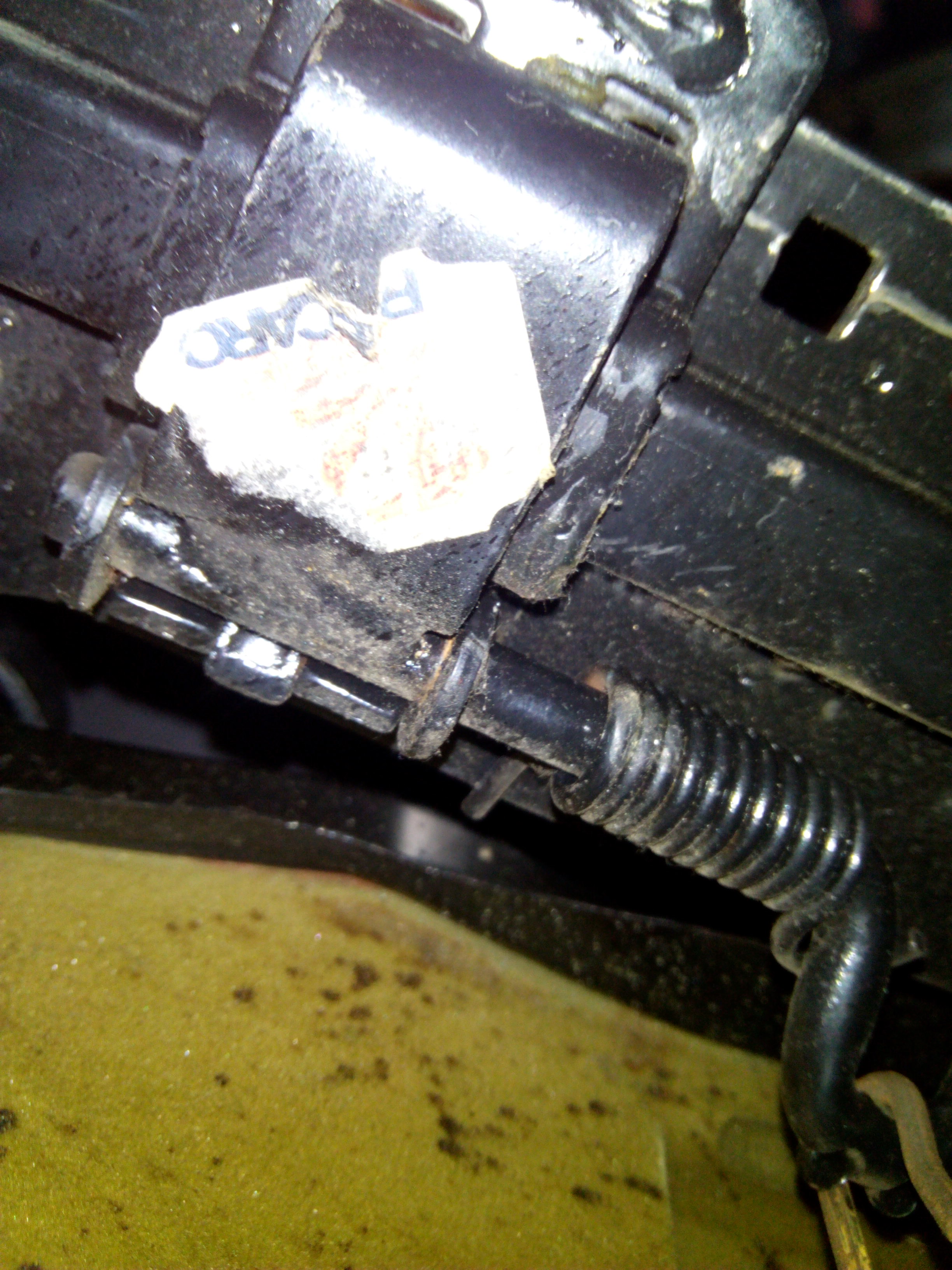

Как-то давно "доломал" водительское сидение. Взял пару у leo84 , осознанно брал под установку без переделки креплений.

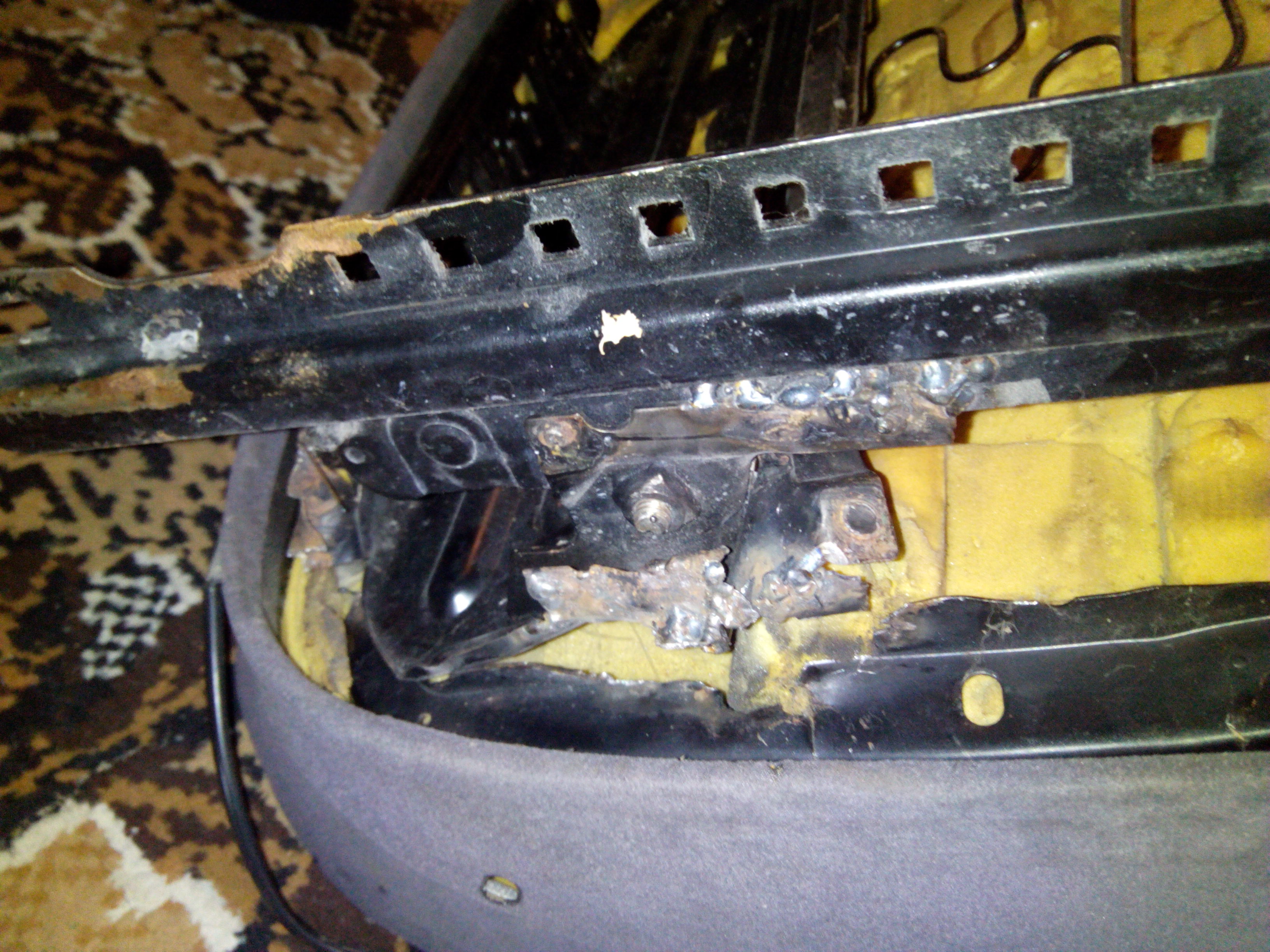

Снял...
Как оказалось, сидуха не только сломана, но еще и спинка поведенная оказалась...

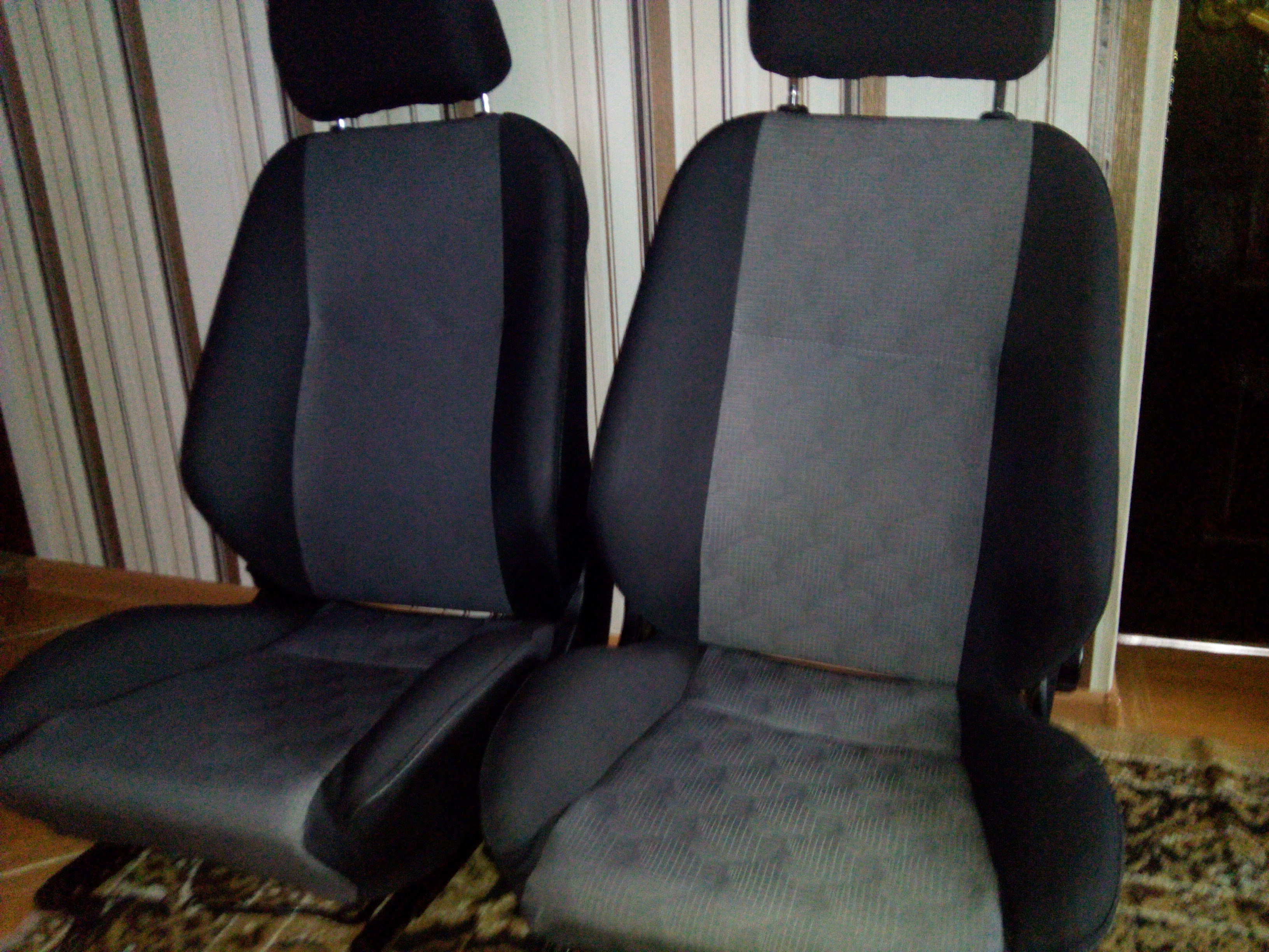

Пропылесосил...
Установил новые...

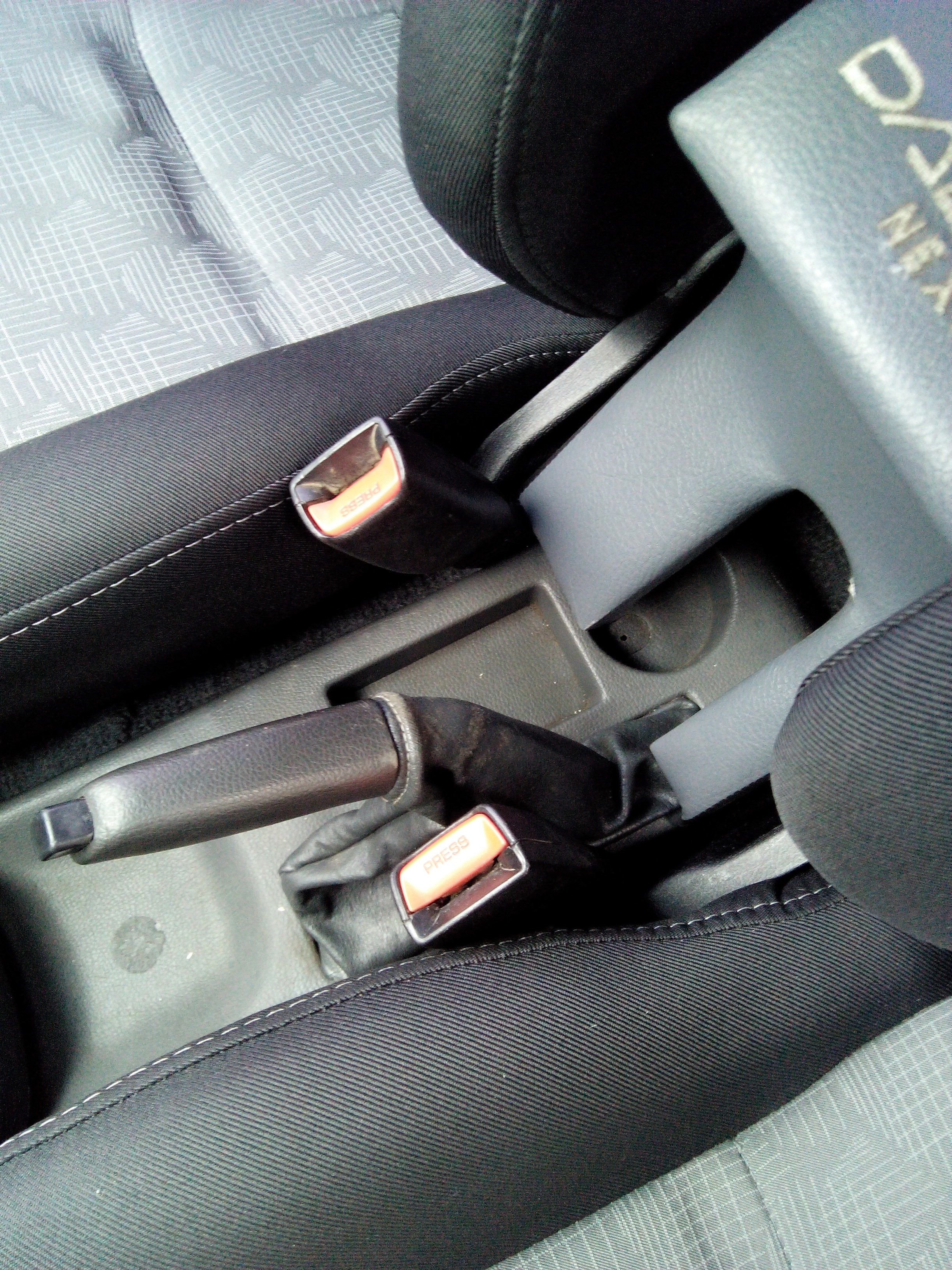

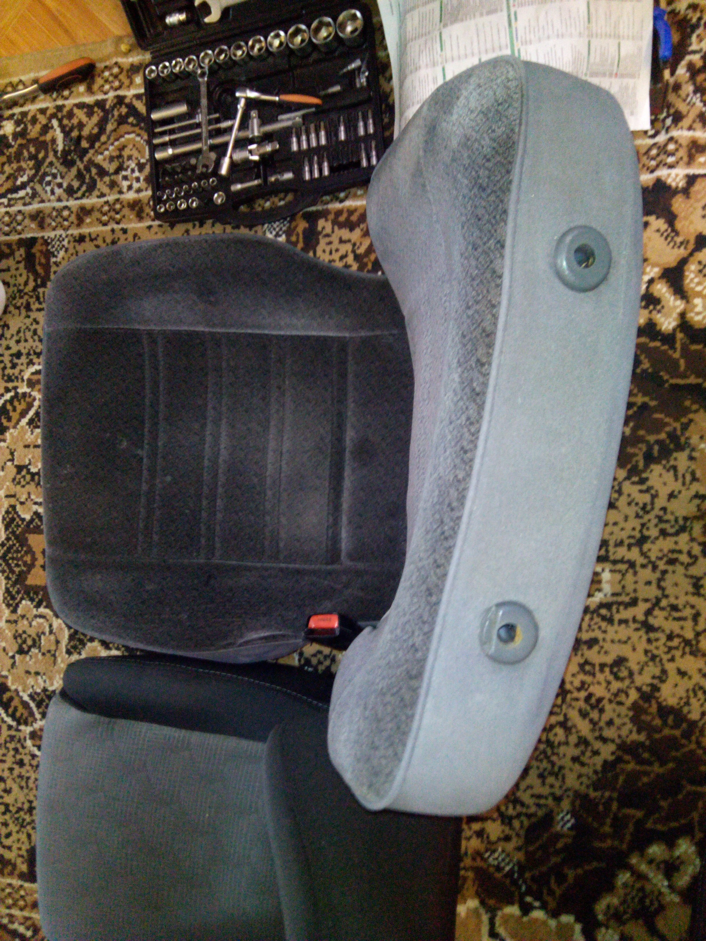

Все супер, только подлокотник не влазит...
Вариантов несколько- снять пластиковые накладки сидений, гнуть (или переделать) крепления ремней безопасности или переделывать подлокотник...
Эти места нужно обработать и покрасить, что бы не ржавело.

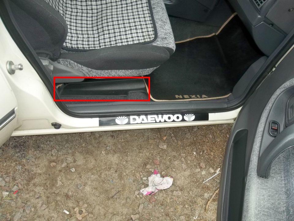

Накладки на салазки сидушек есть?
F@ust
О каких накладках идет речь?
Вот такие.
И сзади на салазки надеваются с обеих сторон.
F@ust
Нету и не было...
Позвони продавцу, может у него есть.

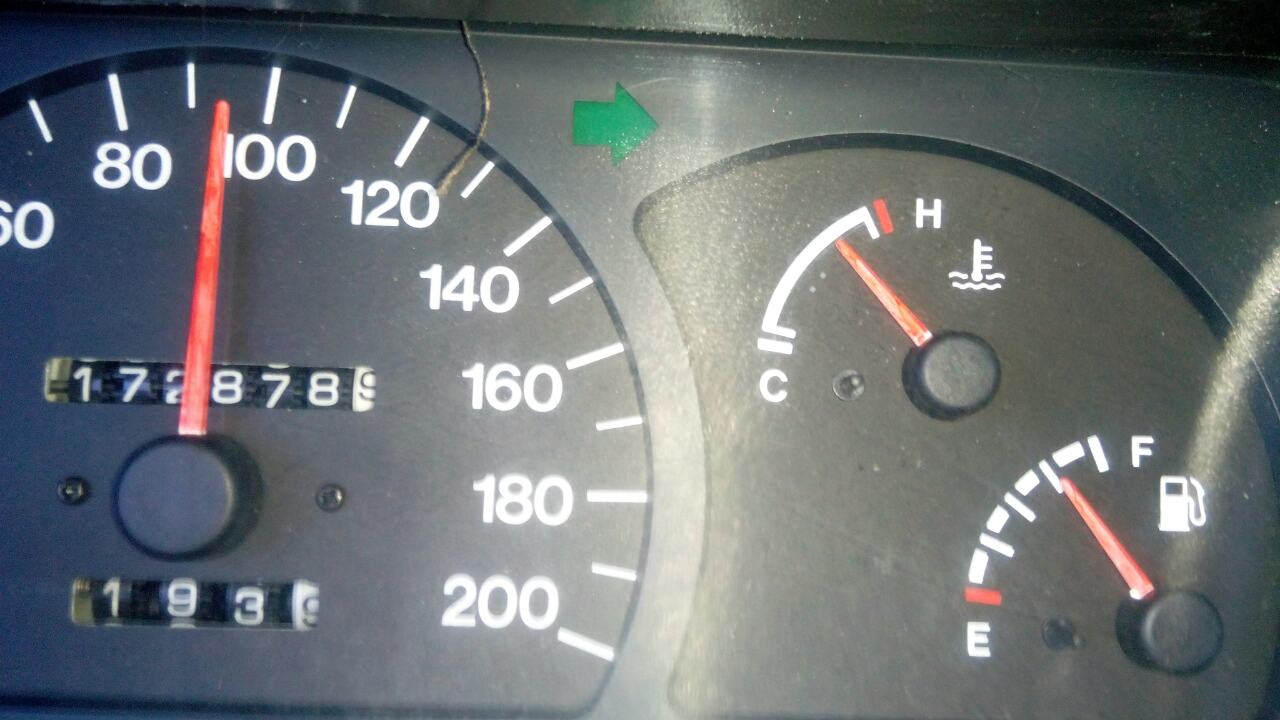

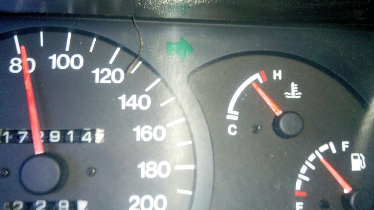

Проехал на скорости 80-110 км/час в течении 30 минут, стрелка температуры жидкости выше двух точек,
через час- полтора в таком же темпе- стрелка близко у красной черты...
Термостат новый - 5 месяцев как поменян. Заменить помпу или может еще что-то??
В бачке какой уровень на холодную? Нужно было бы остановиться и не глушить мотор и проверить радиатор горячий или нет, а также вентилятор(ы) включаются?

Денис, уровень за день проверял- между мин и макс. Вентилятор крутил, это я видел... А вот радиатор не трогал(
P.S. 07.03.17 Только что приехал со школы, стрелка между точками, вентилятор крутит, вот только не пойму радиатор- сверху горячий (насколько это возможно после 15 минут езды 2-3 км), а внизу он холодный!

Варианта два самый оптимистичный машина еще не прогрелась и термостат не открылся, второй по хуже заклинил термостат и его нужно менять.
F@ust
Валерий, Вы оказались правы- термостат умер( Снова пришлось взять какой-то недорогой "Дорожня карта" (какой был в попутном магазине), за многие км от дома... Так что, подсказывайте. какой лучше брать, чтобы забыть о нем на пару лет))
