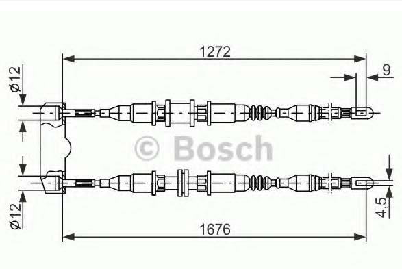

ArsKeks
Вот размеры троса Nexia: Нажмите для просмотра прикрепленного файла Размеры с Bosh -овского тросика.
