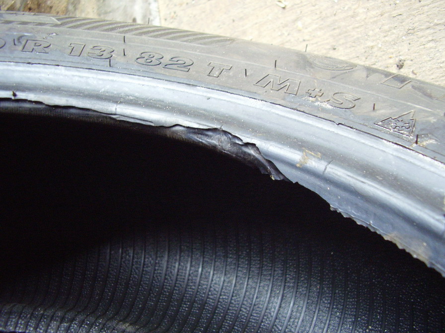

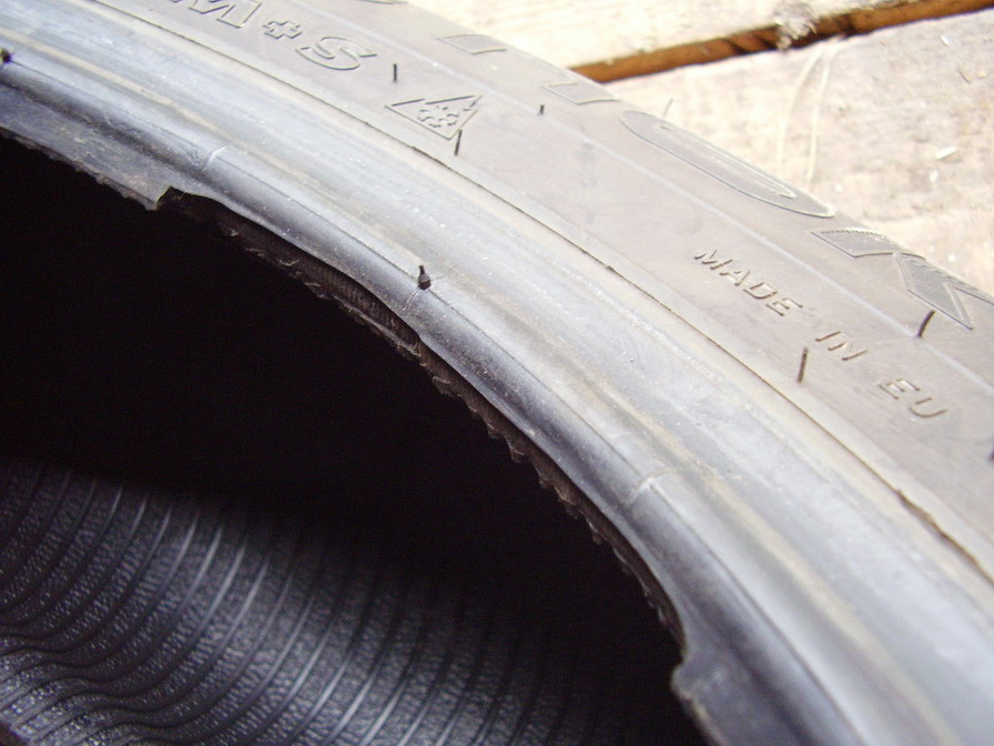

Всем доброго дня.
У меня проблема, когда весной менял зимнюю резину на летнюю испортили мне новые покрышки, на которых я проехал всего то 2 тыс..,но заметил я это только недавно когда осматривал покрышки. А именно вырваны куски резины внутри обода....практически до металла, заезжал на шиномантажи говорили что токо выкинуть, но учитывая опытность мастеров...решил спросить ни кто ли не сталкивался и не лечится это?

Мне тож как-то такое сделали, суки неприятные. Та часть покрышки, которая заходит за обод диска, называется хамп. Как правило, такое получается из-за кривожопых рук, ягодицеподобного мозга, и анальнообразных ушей. Проще говоря, из-за, отсутствия надлежайщей смазки для монтажа, изношенного оборудования, а так же еще и состояние диска может отразится.
У тебя конечно ситуация похуже, чем у меня было. Кстати, мне подрезали потому что у меня были обратные диски, диски которые монтируются с внутренней стороны. Я хоть и предупредил монтажников, но кривожопые руки, ягодицеподобные мозги и анальнообразные ушы, внесли свои коррективы.
Методы лечения заедь на нормальный шиномонтаж, и проверь эту резину, т.е. одеть ее на диск и погрузить в воду. Если булькает, то надо снять резину с диска, отвезти ее к виновникам торжества, к шиномонтажникам с вышеперечисленными отклонениями, и натянуть им эту резину, куда тебе вздумается. Если нет утечки воздуха, то попроси, чтобы тебе прошлись клеем по срезу, и можно оставить для запаски.

Наскоко я знаю ставить камеру на бескамерку достаточно опасно,...а испортили мне 3 (!!!!) колеса!!!.....так что выкидывать...новую резину...не очень хочется..., а доказать действительно уже ничего не получится...прошло практически пол года......

Ну если жалко выбрасывать можеш их сжеч, край прилегания к диску у покрышки оторван востоновить его шансом нет и ни чего я думаю вы не зделаете, можно конечно попробовать поставить камеру, но в этом случае еть шанс разутся на ходу, ну тогда еще и машину придется рихтовать idontno.gif

На мой взгляд это не такая уж сильная порча, что б можно было раззуться по дороге, но конечно же не для гонок. Так что ставиш камеру, балансировка и вперед.

Проблема в том, что при неудачном стечении обстоятельств резина с такими повреждениями может соскочить с диска.

но видя с фотографии, может конечно я чего то не догнал, но та часть которая держится за обод целая !!!, а часть которая отвечает за плотность (для бескамерки) повреждена. Может я не туда смотрю?

По поводу камеры рисковать не хочется, да и на некоторых покрышках видно железный обод который в свою очередь может повредить камеру.., меня интерисует другое..неужели это не чиниться ? ну незнаю может какие нибудь клея, или герметики которыми можно восстановить недостающий слой?

Да проще и дешевле тебе новую купить. Хотя я ездил на резине с подобными повреждениями - нормально, никаких проблем не было. Судя по фото у тебя хуже ситуация. хотя хз - я по фотокарточке из запоев не вывожу. smile.gif
Для начала узнай спускает ли она.
Нет.
