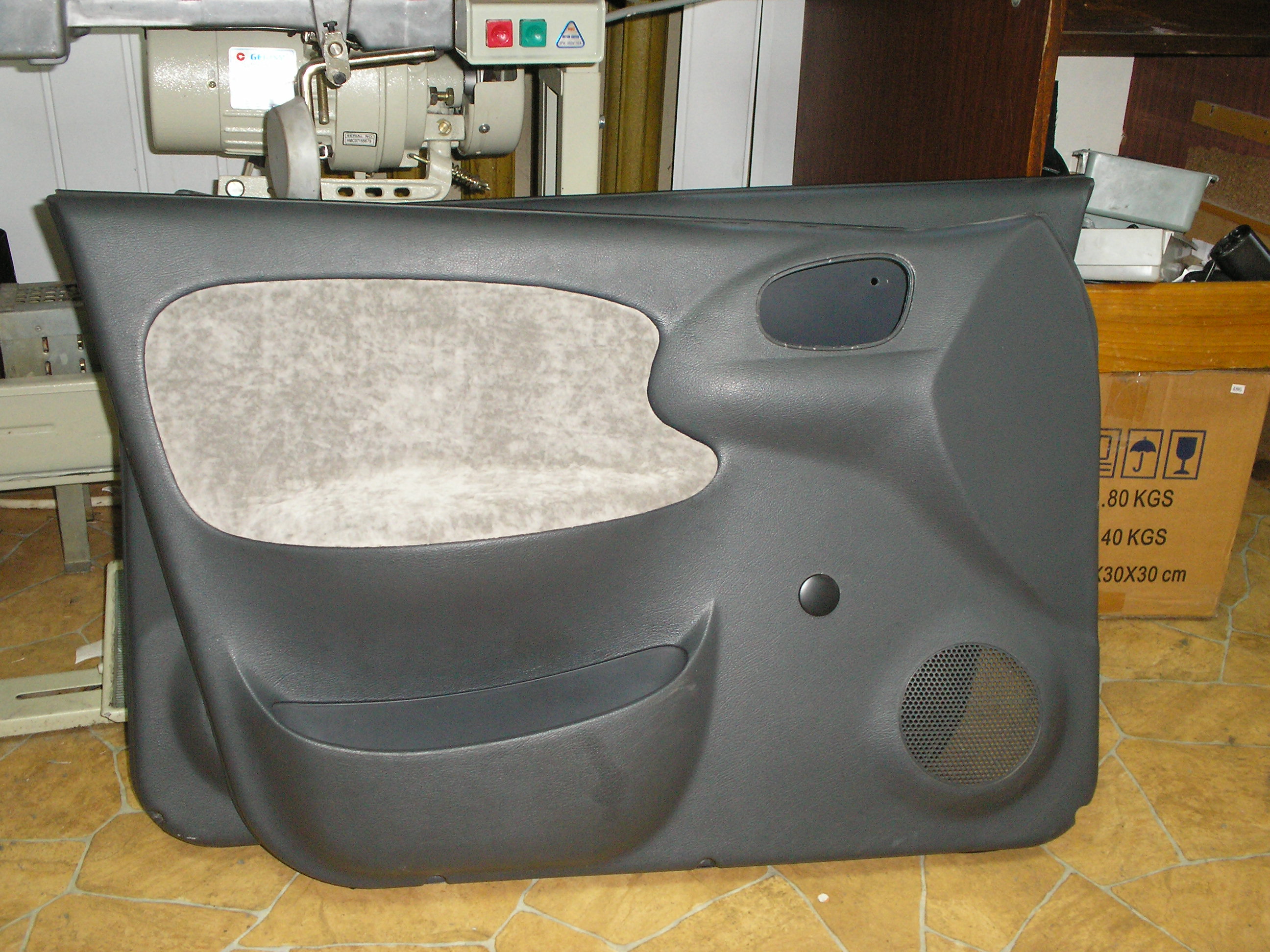

Вот приперло отколхозить вставки на дверных картах.Захотелось вместо тканевых,убогих сделать из перфорированной кожи.Типа аля лохус!Хорошенько подумав и взвесив возможности и класс авто,остановился на шкуре перфорированного дермантина(очень редкий вид).Кстати,на большенстве пристижных авто они из него и сделаны!Вот,значит поехал в магазин мебельных тканей и прикупил 1 метр на 1.4 метра,кусок шкуры этого редкого животного,стоило это 45грн.Проезжая мимо автоателье по перетяжки салона,поинтересовался,сколько это будет стоить.Меня приятно шокировали!Перетяжка вставок карт у них стоила 400грн из моего материала с моей разборкой и клеем.Я почесал затылок и сказал-Дорого!Тут,я выслушал,что у них самые лучшие мастера в городе,что клей супер особенный,что материал не ляжет и его надо сострачивать....Короче,я плюнул на это дело,сказал,что подумаю и поехал в магазин строй материалов.Купил банку 88 клея,за 31грн и поехал домой.Руки так и чесались!Вобщем раскурочил заднюю дверь и начал.Прикрутил саморезами кусок дермантина в родные отверстия,намазал все клеям,дал чуть просохнуть и прилепил.Подсушивал феном,края еще раз подмазал и придавливал.Промучался часа 4 наверно.Потом под руку попался мешок с сахором,я им вместо преса придавил.За вечер одна карта получилась.Сделаю все-фото выложу.Затраты должны составить 71грн+4 вечера трудоемкой работы.

Ну вот первый фото отчет задней карты.Если,что не так,то сделайте лучше!Видет бог я старался. http://nexia-club.com.ua/index.php?autocom...si&img=1462 http://nexia-club.com.ua/index.php?autocom...si&img=1463 http://nexia-club.com.ua/index.php?autocom...si&img=1464 http://nexia-club.com.ua/index.php?autocom...si&img=1465

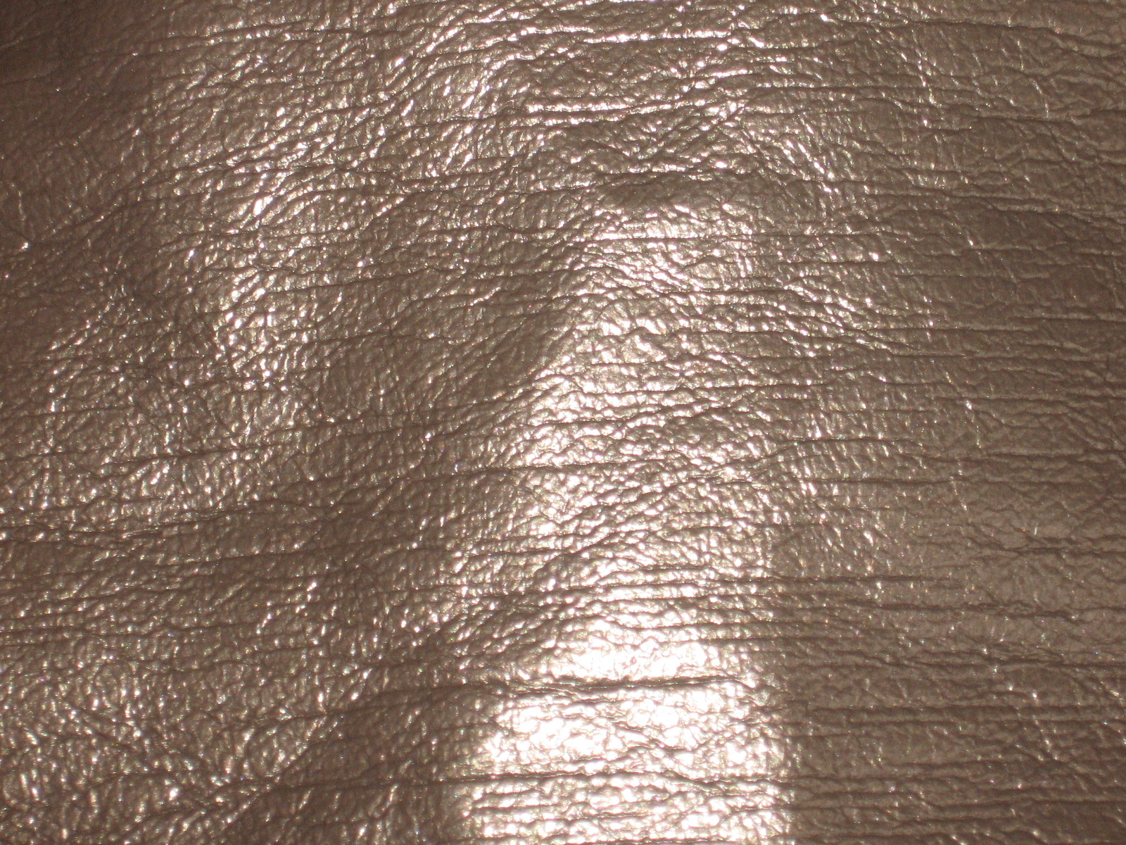

Сегодня обтянул пластиковые уголочки,внутренние накладки на зеркалах.Материал тот же.Только,чтобы мягче смотрелись,подклеил на пластмассу,самоклеящийся вспенинный утеплитель 2мм(можно паралон). http://nexia-club.com.ua/index.php?autocom...si&img=1467

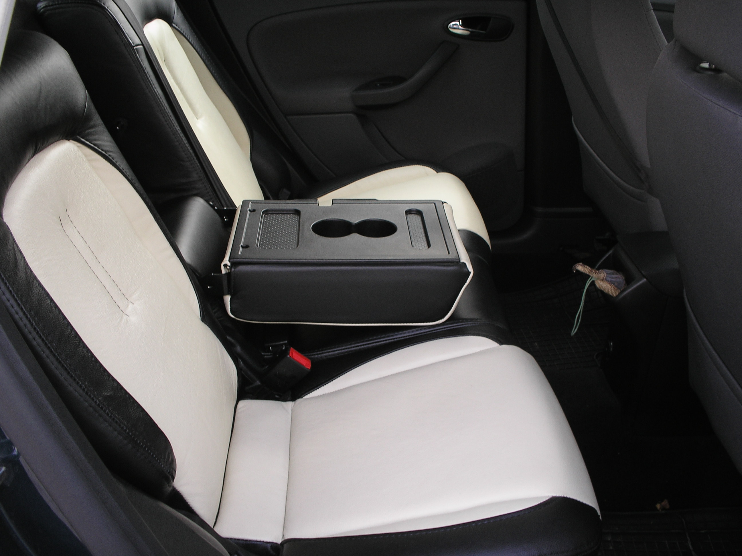

Вот плод моей кропотливой работы на протяжении двух дней. Поблокотник от ФОРДа инсталирован на родную облицовку тоннеля пола.Перетянул в своем стиле,перфорированым дермантином.Саму подушечку подлокотника в дальнейшем перетяну кожей или заменителем.Я не умею шить,по этому придется заказывать.Для любителя ,получилось на профессинальном уровне. http://nexia-club.com.ua/index.php?autocom...si&img=1999
