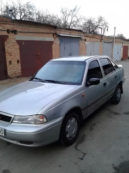

Купил на днях Нексию 2006 года. Сейчас стоял колпаки и резина Росава БЦ-20 175/70 R13 82Т. Хочу поставить литые диски на 13, возможно купить б/у. Конечно, на 15 смотрелось бы куда лучше, но резина новая. Какие можете посоветовать под это авто?

чому не на 14"?
kostya87
Цитата(.storm. @ 24.5.2017, 10:54) *
чому не на 14"?
Та можно в принципе, для наших дорог лучше будет, профиль шин максимально высоким взять. На R14 какой размер ставить 185/65 или 185/70? Как правильно вообще диски подобрать, в частности по вылету и ширине, чтобы не подтирало и грязью не закидывало?

Billy Bons, На запаске 5x13 ET49. При текущих параметрах все окей, значит буду от них отталкиваться.
Смотрю везде один TechLine продают:
https://infoshina.com.ua/diski/daewoo-nexia...j/w5-5/r14/et49
http://rozetka.com.ua/avtomobilnye-diski/c...t-70602=292417/
Попробую примерить 5,5X14 ET49. Поеду на выходных к знакомому, он продает комплект дисков на 14 за 2500 грн. Какой вылет там не знаЮ, у него Нубира. Только один нюанс, один диск был треснутый и его на СТО заварили. Стоит ли в таком состоянии брать? Как бы на скорости не лопнул...
