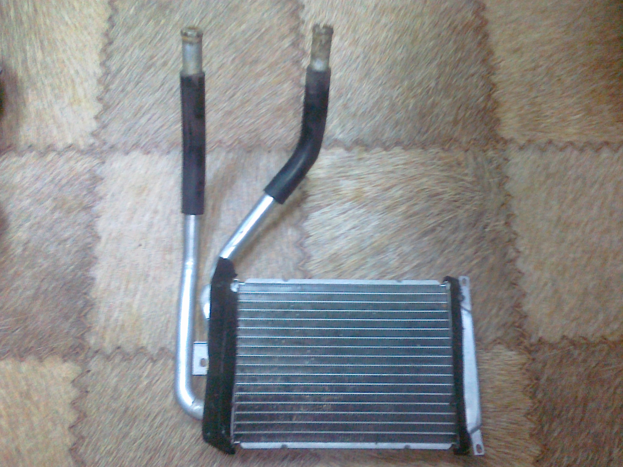

Ну вот свершилось ко мне вчера вечером вернулась африка.
На второй скорости вентилятора печки дует просто горячим воздухом rolleyes.gif
Кстати очень хорошо что не покупал всяких там лузаров, поляков потому как они мне и не подошли бы,
потому что в N100 радиатор печки с тремя ухами под саморезы и значительно тоньше вот такой.
westk

[rem attachment=18939:rad.jpg]
а че делал? прочистил или новый поставил?
Valeriy
Купил новый но не ставил, просто взял крот сухой в банке рабавил залил и пока ставил патрубки и занимался чисткой, все это стояло.
По истечению двух часов слил эту гадость, шлангом подключил к крану и к трубке радиатора в обратном напралении циркуляции, открыл кран
Тут я и прозрел, такая хрень полезла, какието хлопья рыжего цвета, згустки, офигеть. Потом повторил это еще раз но с интервалом в пол часа.
Промыл дистилированной водой, продул компрессором. Попробовал подуть в новый и помытый, продувается одинаково легко.
Тут то меня и одолели сомнения стоит ли ставить новый так как о качестве зап. частей знаю не по наслышке.
Вконце концов поставил родной, но снимать и ставить его это пипец, особенно снять, одеть патрубки и хомуты.

Потом самое интересное это снять патрубки вот тут то задница, гдето один час, если кто решится то могу поделится опытом.
Промывка заняла около трех часов и собирал примерно часа три не меньше, там есть пару интересных мест потрахаться есть где ag.gif
Выехал я в 20 часов 45 минут уставший до невозможности но удовлетворенный ag.gif
На данный момент пока все работает хорошо.
MFGR
Цитата(Valeriy @ 14.3.2013, 15:19) *
Извиняюсь что не стотрел тему, и поздно отвечаю, но лутше позже чем никогда rolleyes.gif
Значить начал я в гдето около одинадцати, разборка заняла примерно немногим больше двух часов, это подготовка, торпеда, корпус отопиталя и защита двигателя плюс слить тосол.
