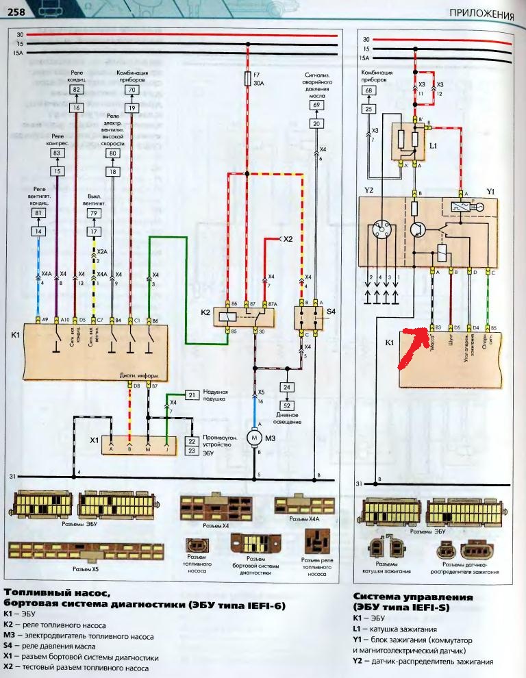

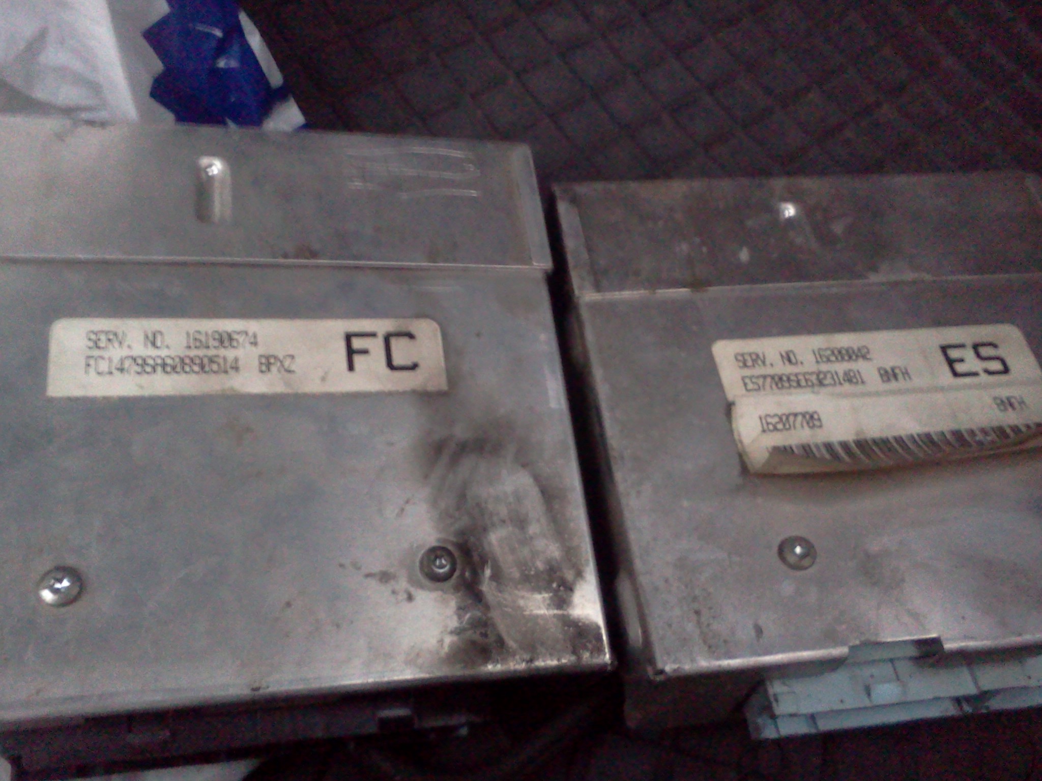

seva2516
масса под капотом хорошая. скажите отличается принципиально подключение блоков на картинке Нажмите для просмотра прикрепленного файла
Цитата(seva2516 @ 1.3.2012, 19:24) *
масса под капотом хорошая. скажите отличается принципиально подключение блоков на картинке...
масса №4 на двигателе, в районе первого цилиндра, со стороны генератора.
Левый блок с чёрными разьемами IEFI-S
правый блок с голубыми разьёмами IEFI-6
из всех контактных ножек совпадает около 10%, остальное нужно перепаивать.
