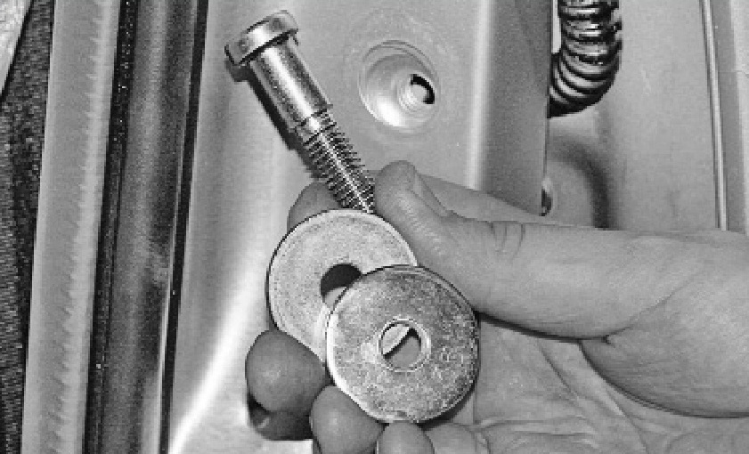

Всё делается просто и недорого:
1. покупаем термоусадочную трубку диаметром 13-18 мм (в электротоварах);
2. выкручиваем и разбираем на запчпсти сам штырь;
3. отрезаем термоусадку по ширине рабочей площадки штыря и с помощью зажигалки усаживаем на штырь термоусадку, она садится не совсем плотно, так как диаметр штыря 13 мм а это как раз предел усаживания трубки;
4. снимаем усаженую трубку со штыря и мажем сам штырь белой смазкой, возвращаем трубку на место, убираем выступившую смазку из под трубки;
5. собираем штырь в узел, монтируем на место;
6. штырь выставляем так чтобы край двери небыл утоплен или не выступал, должен быть в уровень кузову - это регулировка по глубине, по высоте можна отрегулировать по линии изгиба под окнами дверей.
7. если дверь обработана виброизоляцией то закрывается изумительно приятно, как у мерина ag.gif , задняя дверь немного полегче по весу и закрывается чуть резвее.

Надевал я эту трубку, не проходит потом назад при открытии дверей, походу диаметр штиря подогнам по мах до замка, думаю надо снимать пол или 1 мм на токарном и пробовать. на своих пока не експерементировал, на базаре нету за ней разборка рулит, после обезшумки пока не напрягает.
р.с. мерял изолентой - мах 2 слоя
Я когда то садил на термоусадку, но без смазок. Так замок туго закрывался, а потом порвал эту термоусадку.
ЗЫ: она должна уменьшаться в 2 раза, я спокойно (без снятия штыря) надел усадку на 20 мм и зажигалкой уменьшил.
Термоусадка 18мм и усаживается до 13 мм, при смазке прокручивается и не клинит. Штырь обьезательно нужно разобрать а то термоусадка не налазит. Первый вариант у меня был с термоусадкой на 20 мм, без разборки штыря, через день забраковал и выбросил а вот с диаметром 18 мм уже два месяца юзаю и доволен. Завтра надо будет посмотреть в каком они состоянии, я уже и забыл о них.

Как и обещал фото переднего правого и заднего правого штыря:
Нажмите для просмотра прикрепленного файла Нажмите для просмотра прикрепленного файла
