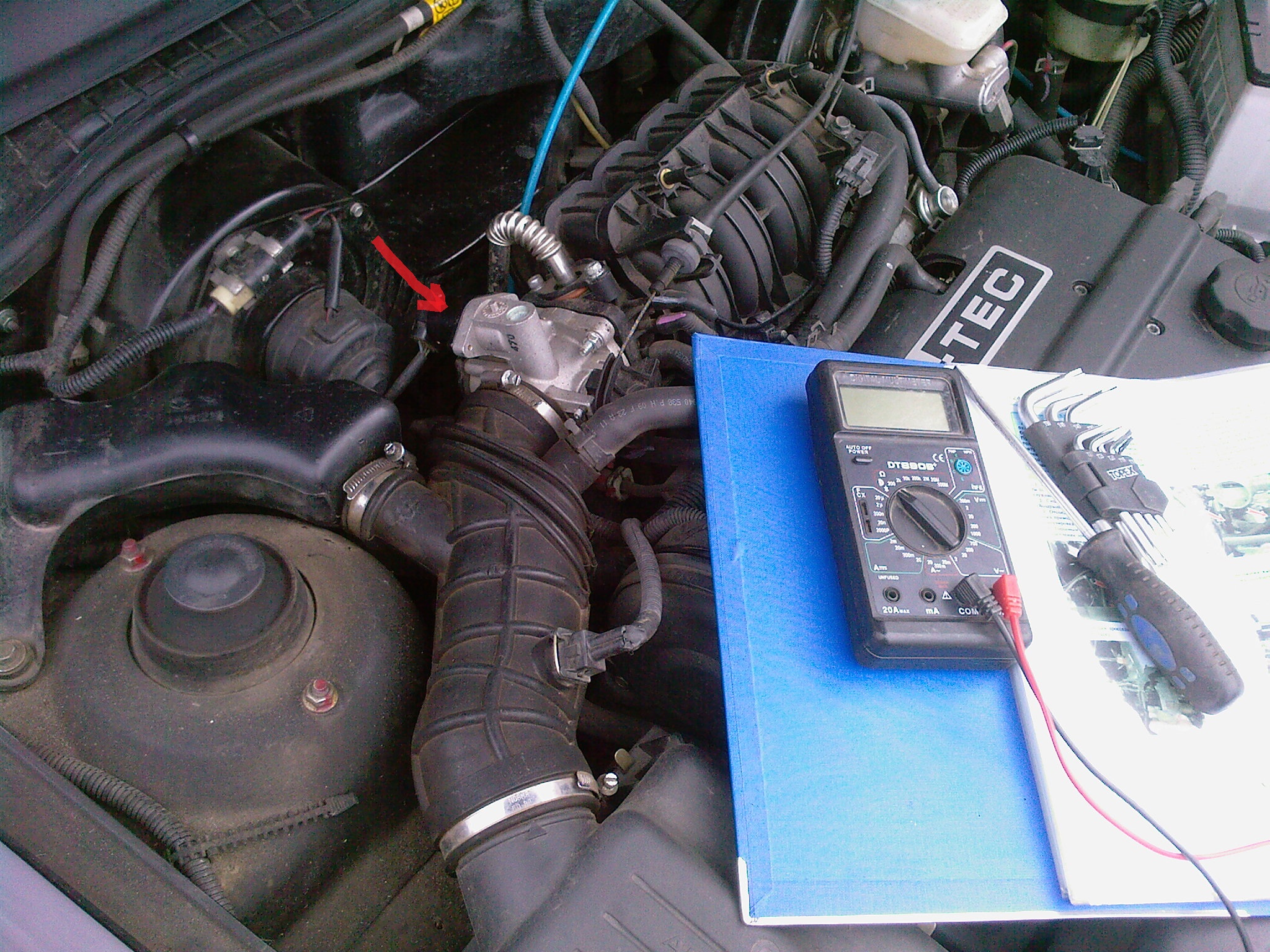

Прошла 38500 км, все было гуд. Но сегодня с ура завелась нормально, проехал 60 км. Потом стал заводить на гарячую, заводится и глохнет. На холостых не работает. Приходилось постоянно газовать, а она глохла когда нереходил на нейтральную передачу. Пока проехал домой (120 км), мокрой была не только спина. Почитал книгу, снял и почистил РХХ, измерял сопротивление.
Снова всё гуд, несколько раз заводил, работает как раньше.

На дня разобрал сломаный РХХ, так он совсем без подшипника качения, пластмасовые подшипники скольжения. Причиной отказа в работе оказалось попадание смазки на регулировочный винт, смазка нахваталась грязи и винт в роторе заклинило.

Чистить нужно только канал, который начинается перед дросельной заслонкой, проходит через узел клапана РХХ и дальше в впускной коллектор. Ещё можно почистить клапан (тот что под №1 на рисунке выше), смазывать внутреннюю часть не рекомендую, конструкция такова что смазка попадая на пластик ротора в места рабочих поверхностей, загустевает и приклинивает, шаговый двигатель РХХ тогда не может за заданое колличество импульсов отводить или запирать клапан.
У меня засрано было всё - потому и почистил.
Смазал внутри только резьбовое соединение (которое внутри ротора).
