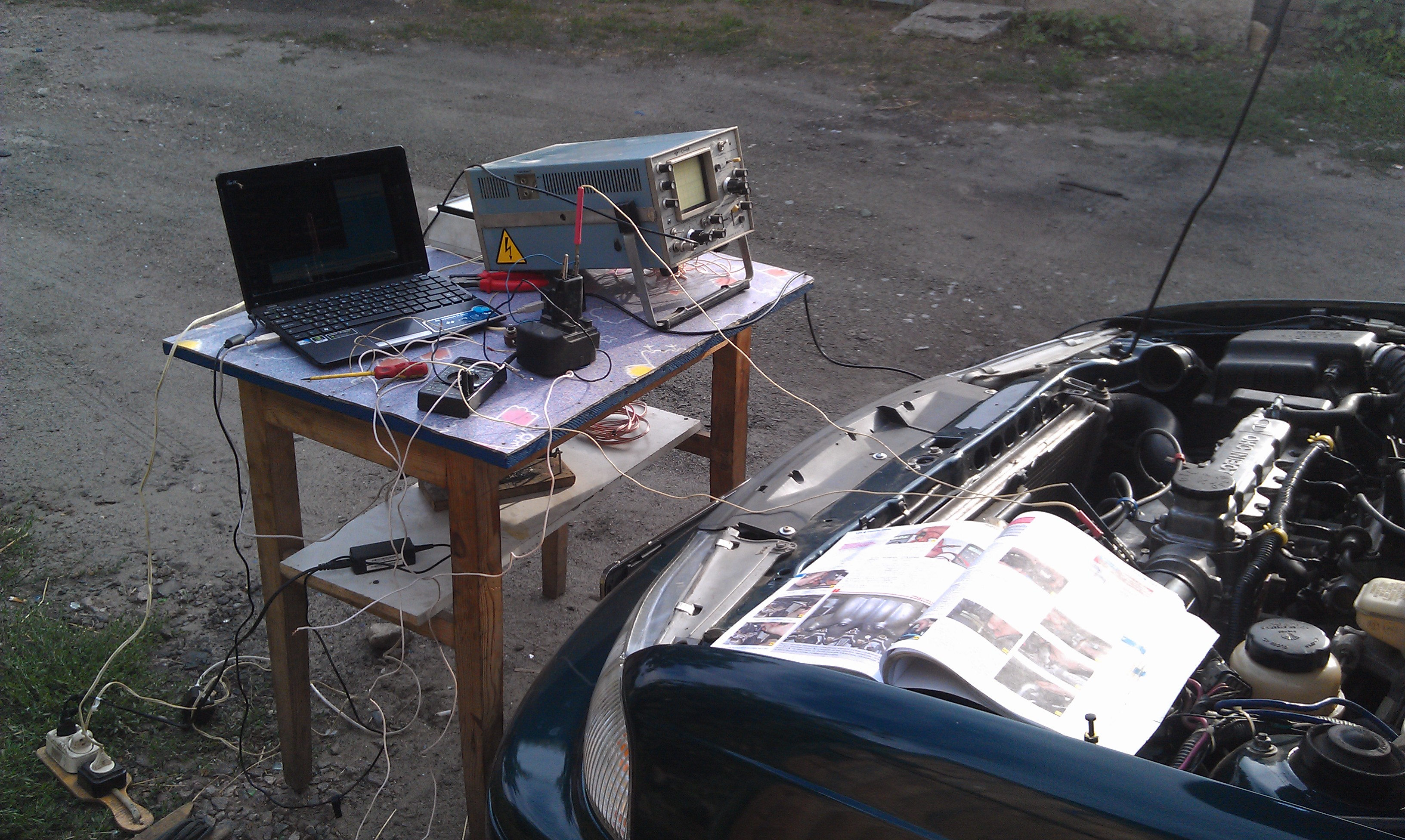

Вопрос решился!! Напряжение на проводе который идет от ЭБУ нужно измерять прибором с большим входным сопротивлением. Стрелочный или дешевый китайский не пойдет. Вот я и попался на то , что меряя этими приборами я не видел 0,45в , было только 0,18в электронным и около 0,1 стрелочным. Подключил осцилограф то все ок . Заменил лямду на новую , стал больше изменяться диапазон . Нажмите для просмотра прикрепленного файла Проблемма решена . Тема закрыта.
