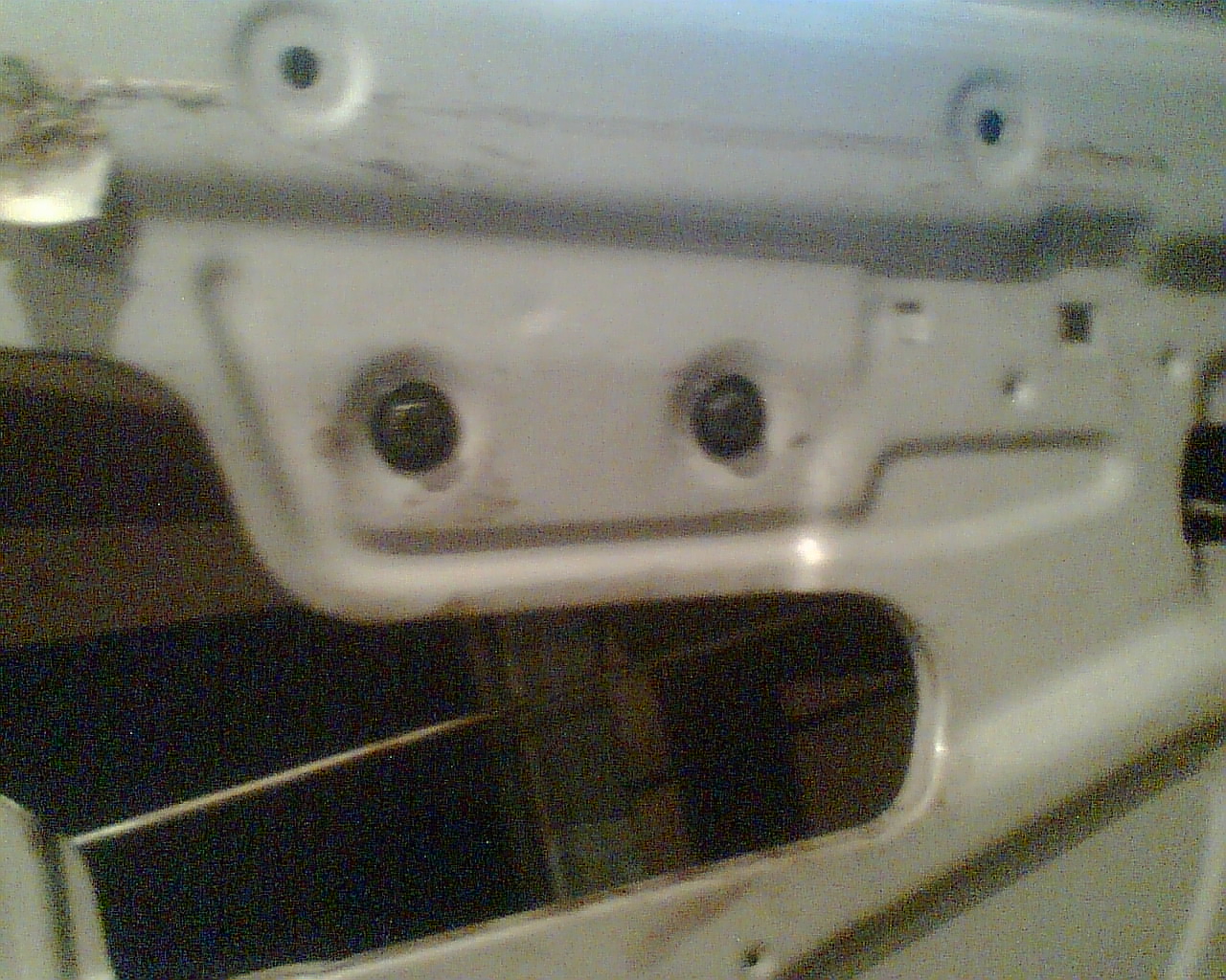

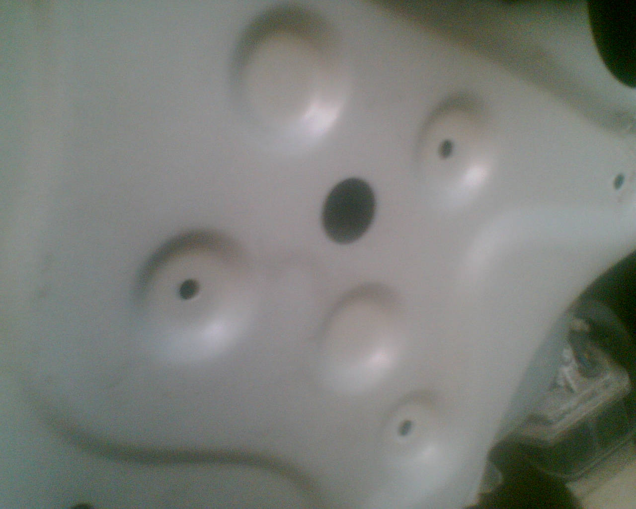

Снимаем обшивку двери , снимаем полиетиленовую вставку (пленку), перед этим , предусмотрительно ставим стекло в среднее положение, откручиваем два болта крепления направляющих к стеклу, вынимаем стекло(через верх) и видим , что сам механизм приклепан намертво заклепками к двери в 3-х местах, сам моторчик с редуктором (3 шт), и направляющая , по которой ездит стекло сверху(2шт) и снизу (2 шт) . эти заклепки елементарно высверливаются сверлом, диаметром 4-5 мм (неболее) Заклепки мягкие - поэтому сверлятся легко. Вот что получаем после высверливания

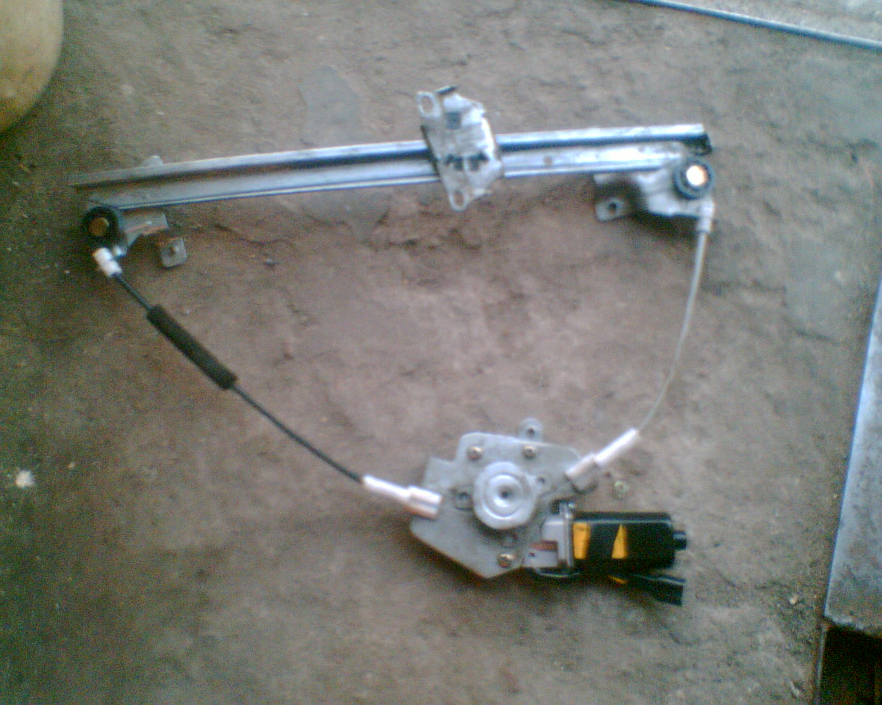

Далее - вынимаем сам механизм ЭСП , вместе с рекдуктором, не забыв отстегнуть 2-х контактный разъемчик електропитания моторчика , который находится рядомм с самим моторчиком, вот он.

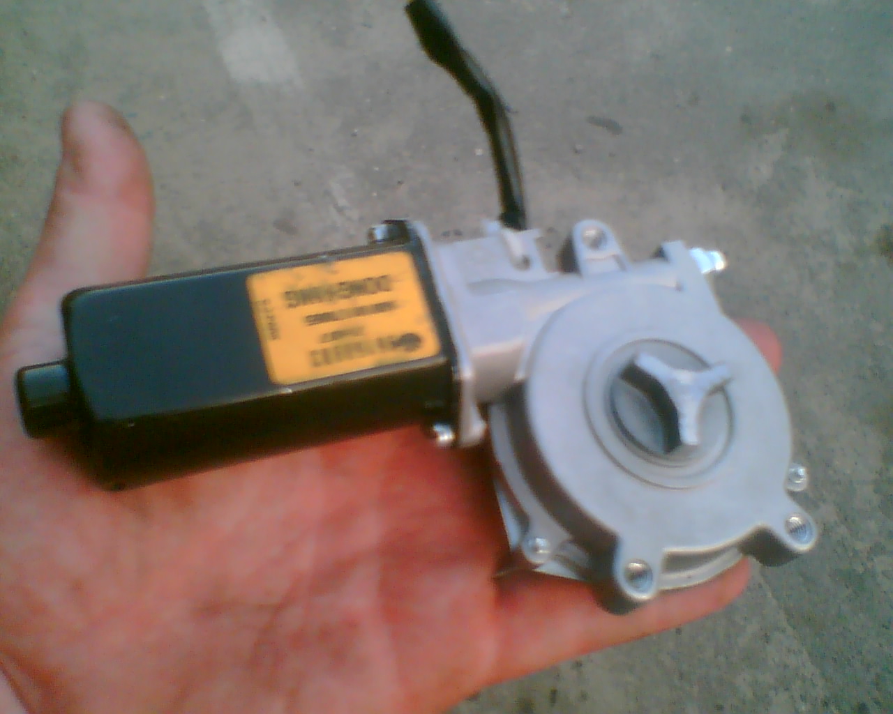

Редуктор крепитсья к механизму ЭСП тремя болтами , под крест, на м6, их также откручиваем и отделяем механизм от редуктра. редуктор отдельно воть:

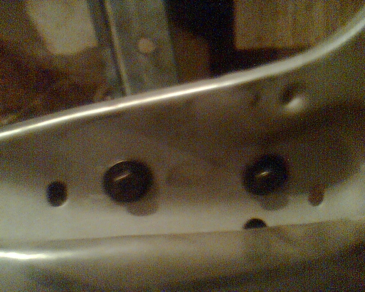

Поскольку заклепки мы высверлили, в момент снятия ЭСП, то для того , что бы снова закрепить механизм ЭСП, необходимо в самом механизме ЭСП, в местах усновки заклепок , нарезать резьбу , метчиком на м6, (шаг не помню), и в последующем для крепления использовать короткие болты на м6 с гроверами все это делается елементарно просто. Вот что получаем в итоге....
