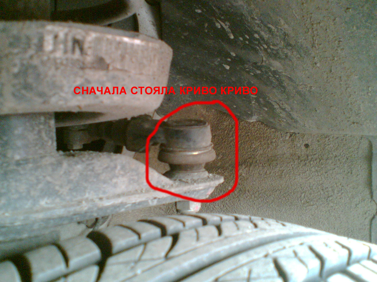

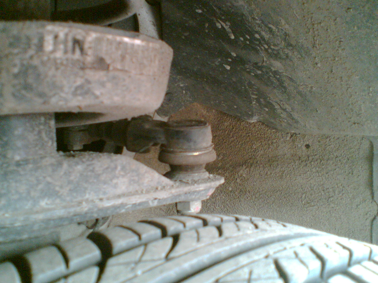

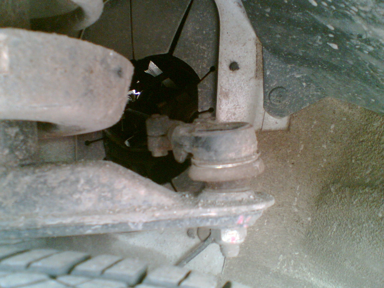

Недавно заглянул за переднее левое и что то не понял тяга в том месте где она крепиться к механизму колеса стоит не ровно...а криво, наклоненно в одну сторону от оси(((. взял и повернул ее на место, но теперь незнаю...так должно быть??? На правом все ровно???? Фотки прикладываю, может что неправильно рассказал!!!

в принципе , ничего страшного , это при установке схождения тебе ее немножко повернули. Главное , что бы не до упора. Тут гораздо важнее , при осмотре наконечников тяг, удостовериться что пыльник целый , и нет следов смазки из под него. Иначе - рулевым наконечникм придет большой и толстый...... sad.gif

Понятно, пасибо!!!
