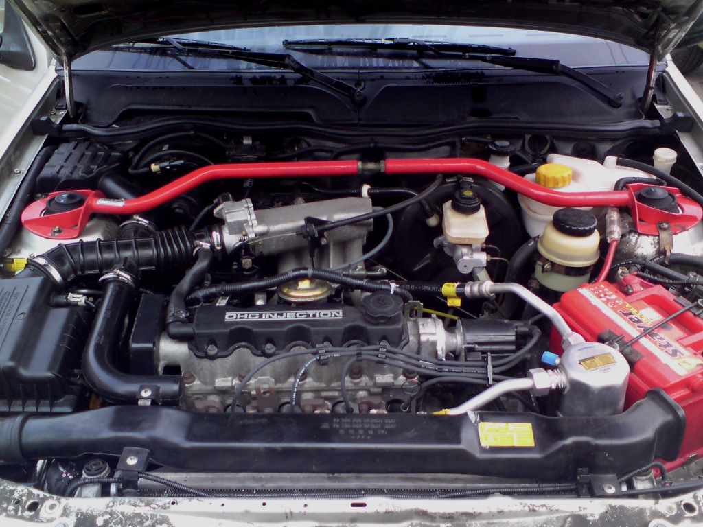

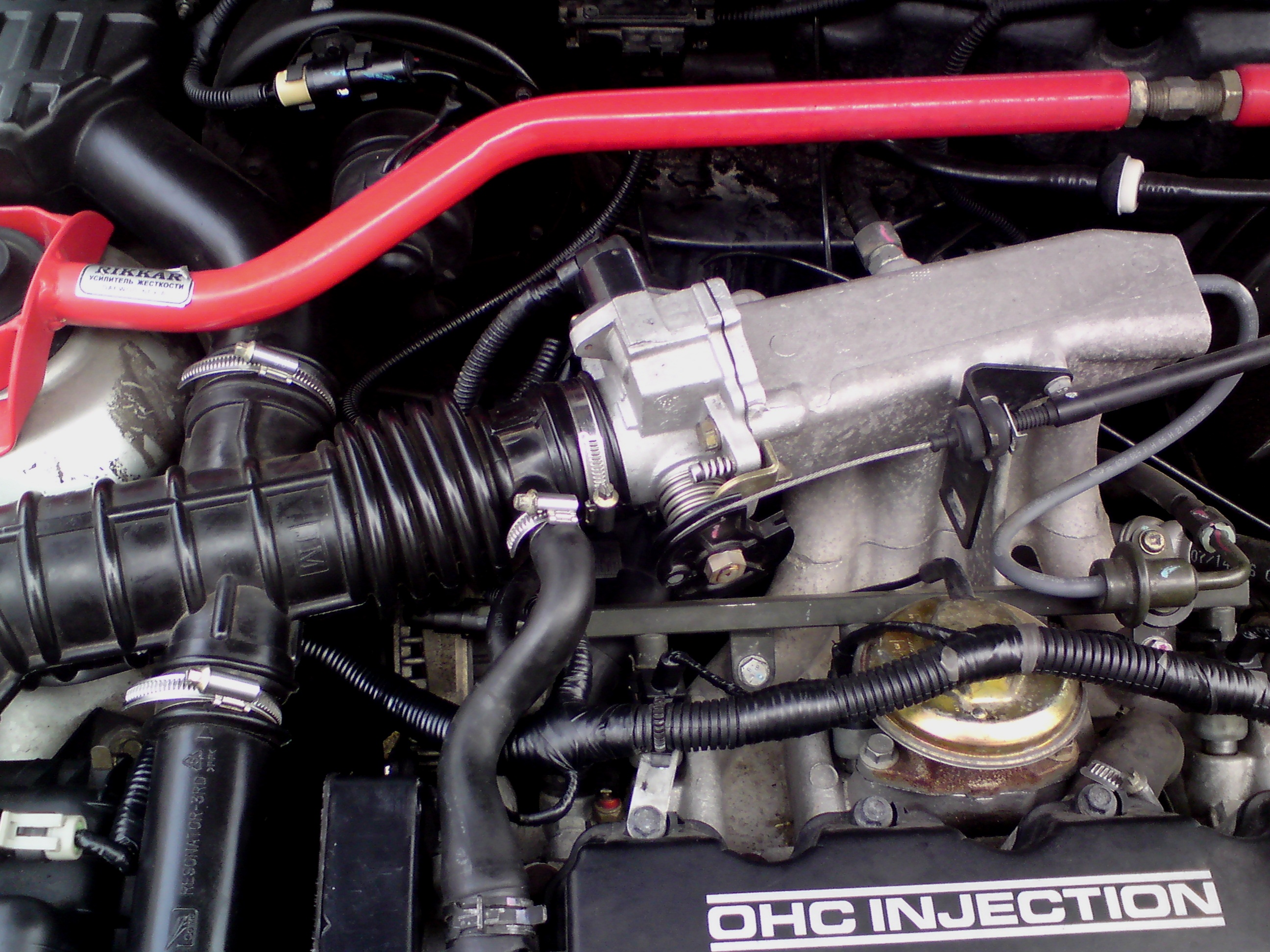

Решил не плодить кучу тем, напишу тут.
Проводил ревизию под капотом и обнаружил, что гофра на проводах потрескалась местами и начала сыпаться. Решено было заменить и было куплено: гофра на основной пучек проводки и потоньше, на проводку к датчикам, а еще спец.изоленту 3М.
Старую гофру поснимал, просмотрел проводку на предмет повреждений (таковых не обнаружено и хорошо) и все смонтировал новыми материалами.
См.фото:

Всё отлично выглядит, есть только одно замечание по первой картинке, провода в гофре идут по верху радиатора а пластмасса очень быстро стареет при высоких температурах и теряет свои изоляционные свойства а также рассыпается. В стандартной комплектации жгут идёт под радиатором.
сообщение 31.10.2011, 11:26
Это провод управления ксеноном. Заменил проводку под ксенон и пустил поверху. После того, как сделал фото, подвязал его стяжками к трубе воздухозаборника. Ну, заменю гофру, в крайнем случае, если нужно будет...
сообщение 31.10.2011, 11:35
Ellektrik
Сообщений: 3553
Регистрация: 16.2.2008
Из: Житомир (Полевая)
В крайнем случае можно снять декоративную решётку и пустить на уровне бибикалки, у себья я запуститл низом и не разбирая декоративную решётку, с ямы. Но самое главное что предупреждён а значит вооружен. ag.gif
сообщение 31.10.2011, 11:40
Там до радиатора далеко получилось, так что, все будет в порядке, шеф... smile.gif
