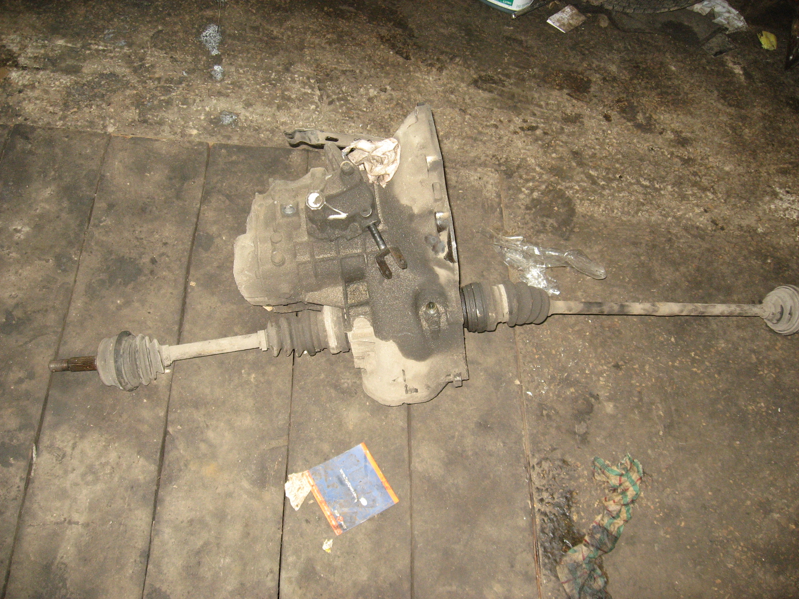

Также поменял КПП, у меня была с длинной главной передачей 3.74, а поставил с короткой 4.18 - машина теперь едет на порядок лучше, резвее, а в городе вообще жирно, 3-я передача как коробка автомат.
Вот моя старая КПП F13
