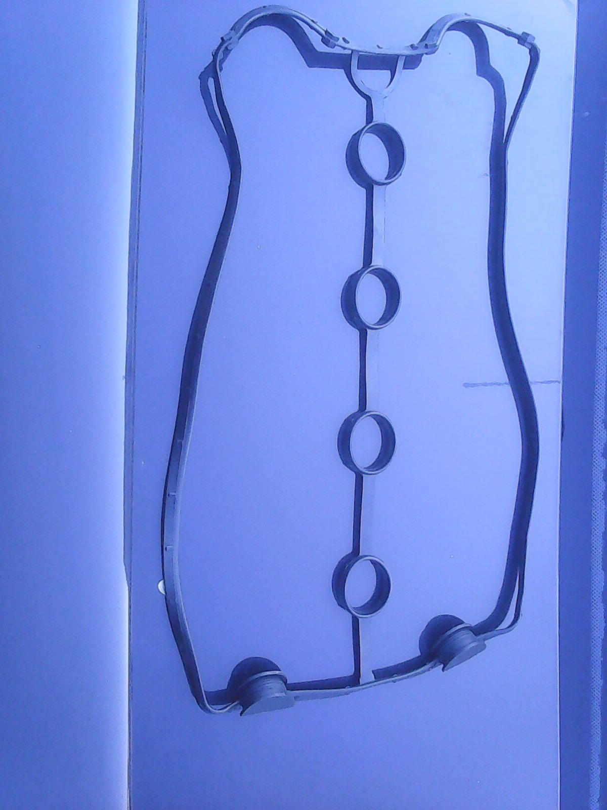

Родная прокладка i-образная, а нужно Т-образную (как на алюминиевых крышках).
Колечки есть часть прокладки.
Также нужно тчательно вычистить поверхности от герметика, пройтись растворителем (обезжирить), а после установки ожидать высыхания герметика до первого запуска.
Где именно нужен герметик смотреть в инструкции (там он нужен далеко не везде).
Под болтами крепления клапанной крышки есть резиновые колечки. Их тоже нужно заменить, если они не эластичные.

Купи такую прокладку, я ее ставил на пластик и сейчас на железе такая стоит, на пластике держалась дольше всех.

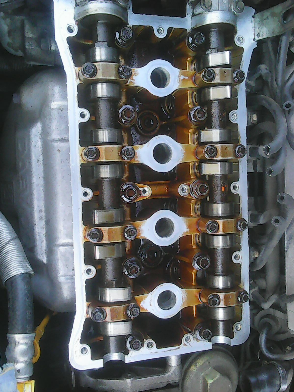

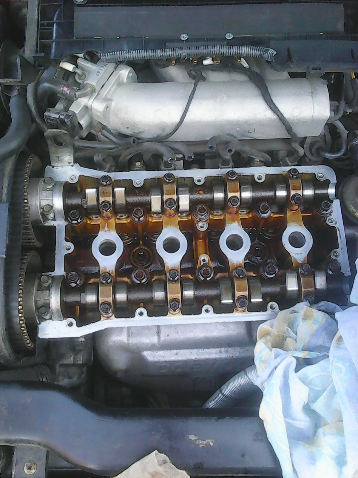

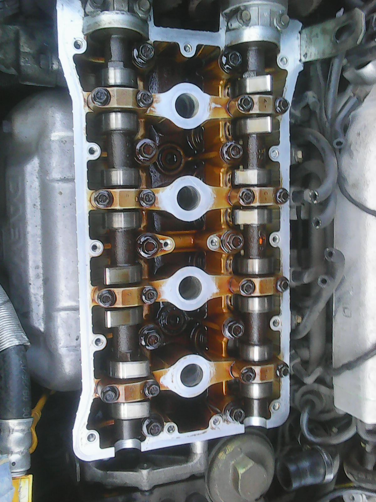

Вчера поменял очередную прокладку, но на этот раз подпилил немного втулки где болты. Сегодня помыл, будем наблюдать. Когда снял крышку был приятно удивлен отсутствием нагара. Пробег 90 тыков.
Сообщение отредактировал Jeka - 2.6.2015, 14:09
сообщение 2.6.2015, 15:51
Сообщение #276

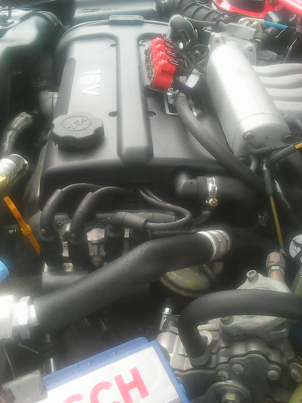

Если масло хорошее льешь и во время меняешь, а не бодягу, то нагара не должно быть. Не забываем чистит сапун и на 16кл. вентиляцию картера, если передом к движку стоишь, то справа от клапанной крышки патрубок толстый изогнутый под градусов 80 вставляется в металлическую трубку.
Кстати я внимания не обратил, там сетка какаято или что? Я так понимаю патрубок сапуна очень хорошо видно на одной из фоток.
Сообщение отредактировал Jeka - 2.6.2015, 16:25
сообщение 2.6.2015, 17:47
Сообщение #278
Вот он. Если забивается, особенно зимой кашей (конденсат), то ой как не хорошо.

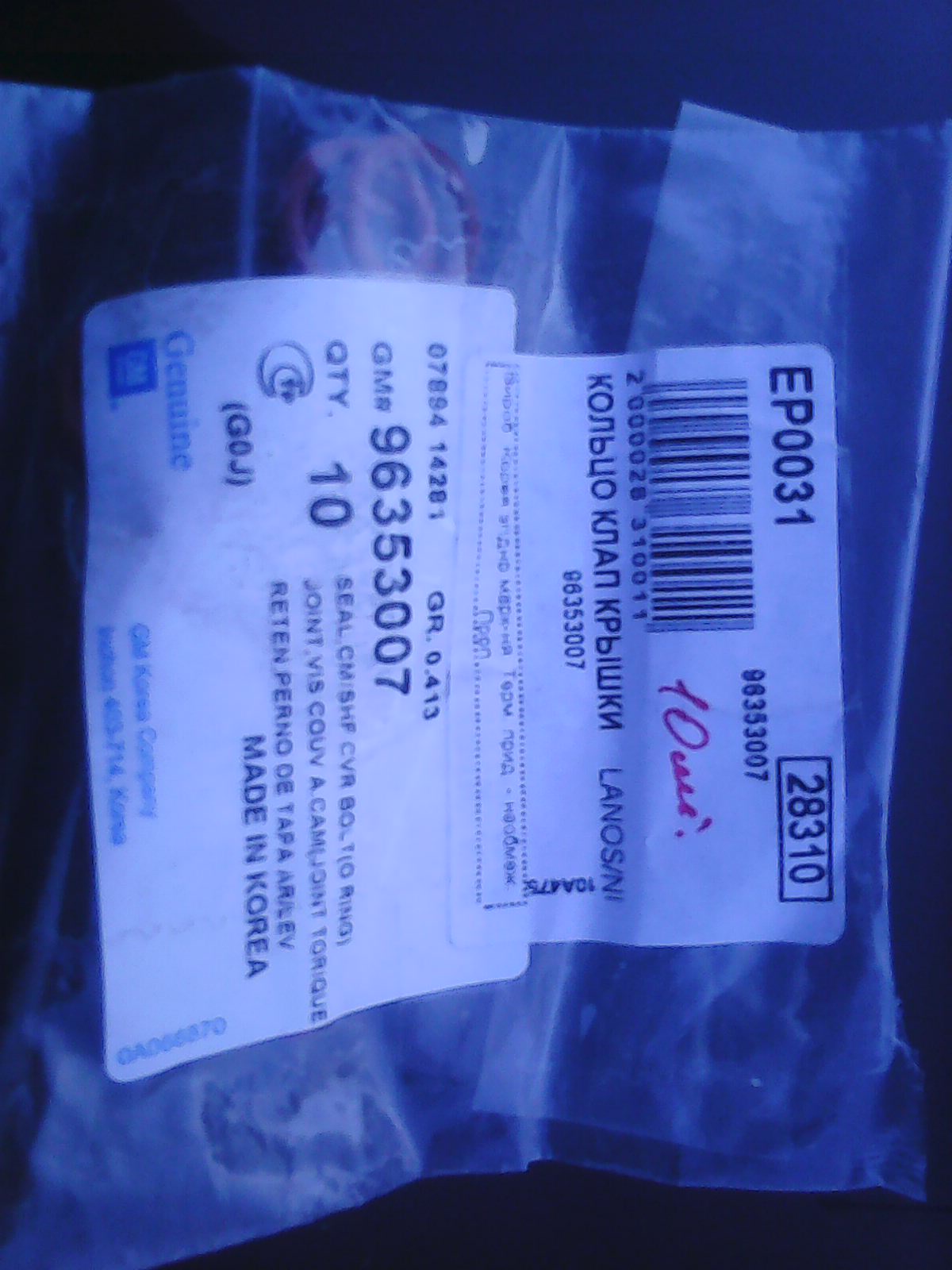

И у меня потекло sad.gif Пока попробую поменять только прокладку с шайбами. Только вопрос: на екзисте этих прокладок куча - Какую выбрать? И следует ли менять шайбы под болтами?
