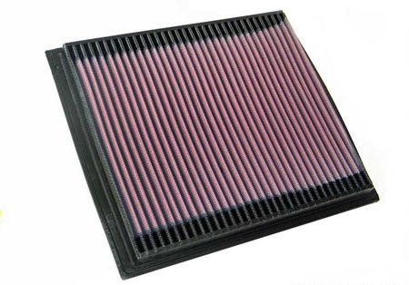

Всем привет! Ставил кто то фильтр K&N в штатное место?

Мой магазин являетса офицыальным представителем K&N в Украине! Могу сказать что фильтр в штатное место не добовляет л.с. но немного поднимает крутящий момент, мотору легче дышать. Но желательно ставить в комплексе фильтр + вихлоп! Тогда почуствуется разница! Во всех автомобилях мотор тратит немного мощьности на прокачку впуска и выпуска, и олегчая ему эту прокачку мы получаем небольшой прирост мощьности! Вообще впуск и выпуск это базовый и самый дешовый тюнинг!
Фильтр не уберёт проблемы с оборотами!

Доброго дня господа сей девайс использую уже год.привезен он был мне из самой неповерите Америки!штат калифорния.а теперь по делу:плюсы не надо новые фильтры покупать помыл галой высушил и пропитал пропиткой аэрозольной стоит примерно 40 гр балончик .ну и для души :стала машинка рыкать приятно когда в тапку даеш.а по поводу приростов мощи .не буду врать особо не заметил.это как со сниманием катализатора все говорят по резвей стала и тд.''это лиш мои наблюдения и мое мнение и не кому его не навязую'' кстати фильтр этот стает четко в штатное место и без всякого колхоза. цена его в штатах примерно 42 бакса . это так инфа для сравнения сколько он унас в незалэжной державе стоит.

аэрозоль это пропитка для нулевиков, без пропитки он фигово фильирует
