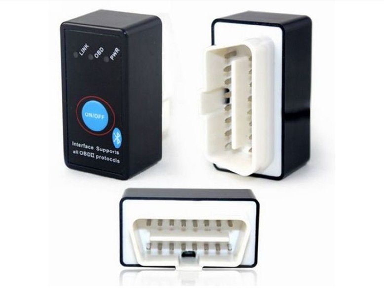

Цитата(Maxx @ 18.12.2013, 12:07) *
У меня такая штука. Мое авто можно увидеть в профиле отсюда вывод работать будет, OBD-II есть (в новых на разъеме 16 пин). Остается подобрать ПО которое будет корректно работать и отображать инфу я нашел только одно которое меня устраивает более меннее HobDrive. Что еще интересует подскажу.
Купил OBD сканер с Wi-Fi и кнопкой питания, такой
Мой андроидопланшет не имеет блутуза тока вайфай, поэтому пришлось этот брать. Ну а кнопка чтобы не вытаскивать его постоянно из разъема, это головняк еще тот. С моей машиной (Н150, 1,6л, 16 кл) работает нормально.
Программу HobDrive мне под вайфай настроить не удалось- все время перезапускается и рвется соединение. А Torque pro работает нормально, без сбоев. Вот только как настроить показометры, чтобы они показывали что-то реальное, а не галиматью, пока тока пытаюсь разобраться)
Вывел рядом виджеты тахометра (цифровые), мгновенного и среднего расходов топлива (л/100), крутящего момента, мощности на колесах. Если тахометр понятно что показывает, то средний расход топлива показывает существенно выше моего известного реального, измеряемого регулярно по полному баку. А мгновенный расход вообще пляшет от 3 до 50 л на сотню, это пугает )) Лошадиные силы на колесе, показывает в процессе езды 10-14... это нормально? а нахрена тогда их аж столько, если едут всего 10)) Или оно врет просто безбожно. Ну и вот такие вопросы теперь меня занимают...
Я себе специально не брал с Вафлей, вафля быстро садит аккум на принимающем устройстве. Я использую смарт для приема, и если его держать всегда на зарядке и в длительной поездке 5-8 часов да еще на солнце на лобовухе то он перегревается. А кнопку на свой ELM 327 я сегодня поставил сам rolleyes.gif с Torque pro мне не удалось подружить свой девайс поэтому пользуюсь пока "хобитом" он мне больше нравится.

Вот хочу попробовать Bluetooth ELM327 SUPER MINI V1.5 OBD2, у меня Nexia 1997 г.в., (Корейка), производитель пишет что Азиатские авто будут работать с ЕЛМ327 с 96-98 года выпуска.
Кто нибудь юзал такой гаджет???, если да, то можно краткий отзыв, есть подозрение что не подружатся мозги авто с этим устройством...
сообщение 6.10.2014, 15:19
Сообщение #86
правильное подозрение.
сообщение 6.10.2014, 17:04
Сообщение #87
Не будет работать, там К-Line вых. только. Разьем GM-12, протокол древний ALDL, можно помучаться через адаптеры, но не уверен, что поможет из-за старого протокола.

Цитата(Dissa @ 6.10.2014, 18:04) *
Не бедет работать, там К-Line вых. только. Разьем GM-12, протокол древний ALDL, можно помучаться через адаптеры, но не уверен, что поможет из-за старого протокола.
Народ писал что не работает на старых ксюхах, даже у нас на форуме
Спасибо большое, чуть не купил, устраивала цена в 140 грн., да и мобильность. А что посоветуете, чтобы не дорого и 100 процентная совместимость ???
