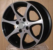

Кто-то ставил себе такие диски на нексию http://www.avtodisk.lviv.ua/default_ru.php, нормальные они или нет.

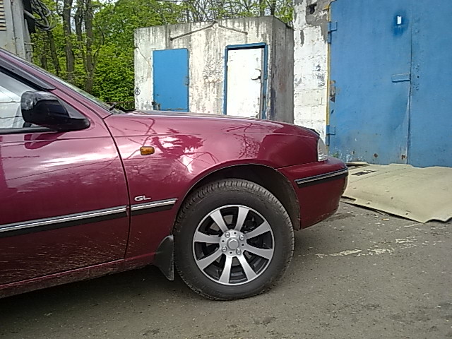

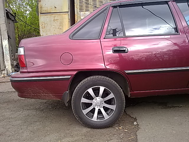

Могу сказать диски по качеству вроде нормальные, на N150 встают на зад без проблем , спереди мешают боковая поверхность суппортов, проблему решил выточил пластину 4мм. На N100 должно встать без проблем, то есть как там суппорта по меньше.

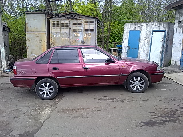

Привет народ.Насчет talanov et 42 они не делают только et 35 у меня стоят 820 черно серебристые 14. вылет et 35 как и ожидалось копец подкрылкам . Хотя человек во Львове меня убеждал что будет все ок. Теперь чешу репу думаю продавать или на фрезерном снимать 3-4 мм. Да еще на 16 клапанной машинке 2008 г.в. за передний супорт не задевает. Всем удачи! bubu.gif
