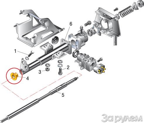

А что за центрирующая втулка рулевой колонки? если выпадает как проявляется ? а то у меня руль как то начал крутитса рывками особенно на возврате это не оно случайно ?

- - HELL   Блин,за втулку писали уже сто раз.Она необходима т...   6.5.2008, 22:50

- - ЮРАН   нашол по поводу направляющей втулки никто не зани...   17.5.2008, 0:08
|- - Кирюха   Цитата(ЮРАН @ 17.5.2008, 1:08) нашол по п...   20.10.2008, 6:38
|- - provodnyk   Мнение (ЗР) Данная деталь технологическая и служит...   4.3.2009, 1:07
