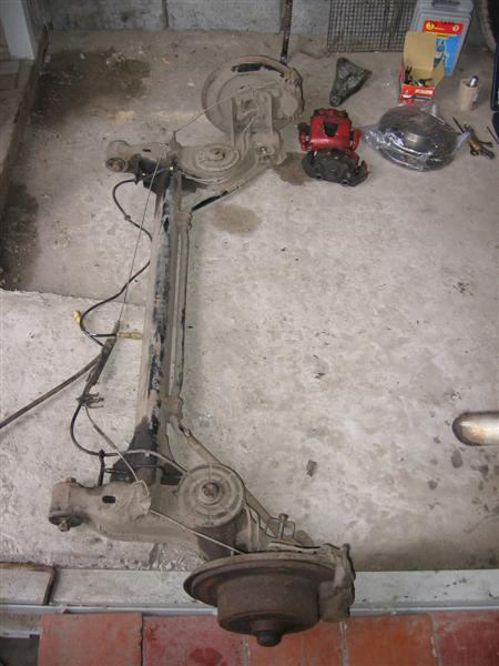

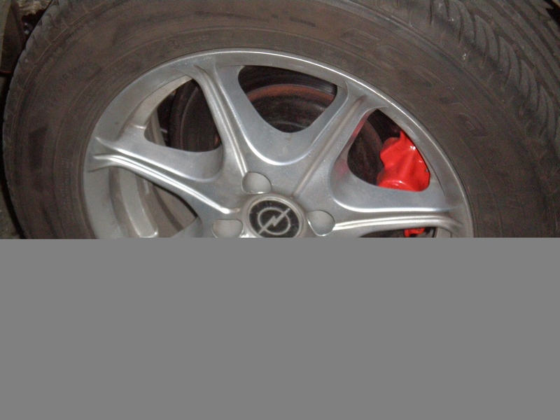

давно меня доставали задние барабаны и плохое торможение машины, поэтому была куплена балка с вектры GT с дисковыми тормозами, все помыл, разобрал, поменял пыльники резинки и колодки, сами диски были гут, закатил машину в гараж на яму, поднял зад с обеих сторон, скинул колеса, открутил тормозные шлаги, аморты и болты крепления балки, все, старая балка лежит на полу, вытащил ее и выкинул в кусты bye.gif засунул новую и она стала как родная biggrin.gif сама балка мощнее, профиль идет по другому, есть стабилизатор и саленты больше в 2 раза, можно делать развал т.к ступицы сьемные ну и самое главное дисковые тормоза, все прикрутил, тормоза прокачал и поехал тестить, СУПЕРРРР, в повороты входит как по рельсам а тормозит вообще гуттт, если раньше на скорости резко тормозил то останавливался не сразу то теперь как вкопанный встаю и педаль давить меньше надо, вообщем ВСЕМ советую, теперь прайс балка 150 у.е колодки 20у.е ремкомплект 20у.е трос ручника 20у.е поставил вектровский но можно оставить и свой но надо со старой балки переварить крепеж , он там идет под трос и шланг, кстати родной шланг тоже не достает до крепления на балке и по идее лучше переварить но у мну сварки нет а хотелось быстрее и я просто купил торм.шланги длиннее, подошли с фольца, а вообще пойдут любые не меньше 30см , еще поставил новые пружины с ланоса они как мои только прут толще, проставки убрал и машина стала выше как я и хотел, удлинители амортов не потребовались, вот и все 200у.е и день в гараже с другом, если будут вопросы могу проконсультировать, на последней фотке показано соединение вектровского троса с ручником кадетта, скопировано у Vertual. привет Анатолий bye.gif

Мечтаю и себе такую штуку - на Асконе в 2004 году такое проделывал.... Балку целиком можно и не менять, достаточно поменять ступицы. А трос ручника , можно купить родной , новый , с кадета 2.0 Слышал , что он подходит на ксю как родной....
Это очень интересная мысль, я имею ввиду не менять полностью балку. А какие ступицы подходят? А то не хочется на почти новой машине менять балку на бэу, тем более не понятно что с развалом произойдет. А вот кинуть ступицы с дисковыми тормозами - это зачётно. Их я думаю можно и новые купить.

А че тама раскрывать - разборщики мечтают продать вам все в сборе для того , что бы освободить место от хлама , однако старая опелевская балка, может быть далеко не в самом лучшем состоянии, во первых она может быть гнутая , после удара , или перегруза , или наезда задним ходом на пень. в результате этого колеса как бы расползаются - присмотритесь внимательно к старым опелям и вы увидите это невооруженным глазом. Во вторых - состояние сайлентов на старой балке - 100% никакое. менять их довольно геморно. поэтому - окручиваем ступицы , со старой балки , и прикручиваем их на новую , и все. желательно укатать разборщиков не платить за балку...

На кадеттах с барабанами балка не разборная, думаю на ксю тоже, поэтому менять только всборе, на асконах шли разборные балки т.е ступицы сьемные, чтобы это узнать попробуй снять ступицу и все узнаеш bye.gif
