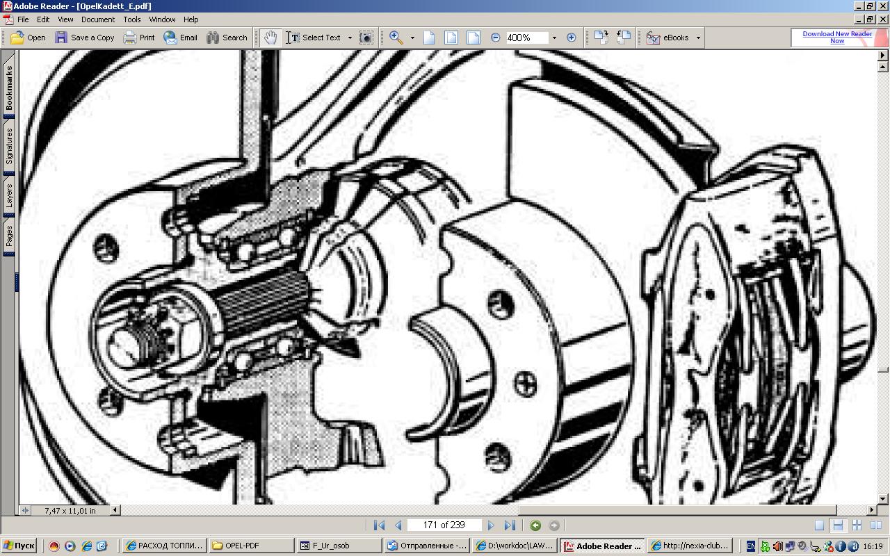

вот нарыл в книжке по опелям (кадеТТ Е )
сообщение 23.4.2008, 15:57
Сообщение #265
Цитата(niki @ 23.4.2008, 16:18) *
[rem attachment=1210:st1.JPG]вот нарыл в книжке по опелям (кадеТТ Е )[rem attachment=1209:stupitsa.JPG]
рассмотрел. Спасибо.
всетаки 10 кгс/м

Про силу затяжки все просто: 10кг.с/м означает, что если взять ключик длиной один метр, то на его край необходимо приложить силу (вес - если это строго вертикально) равную 10кг. При уменьшении длины (плеча), сила должна быть увеличина прямо пропорционально, то есть:
1метр - 10кг
50см - 20кг
10см - 100кг и т.д.
Но сила затягивания должна быть дана в двух цыфрах: "от" и "до".
сообщение 24.4.2008, 8:54
Сообщение #267
1метр - 10кг
50см - 20кг
10см - 100кг и т.д.
да тут все ясно с рычагами, ток я не думаю что ники затягивал 10 сантиметровым ключиком, нам наверняка был рычаг сантиметров так 30 а то и больше. от и до никто писать не будет, так как есть установленные затяжки, если от то знаит недотянута, если до - то перетянута. при хорошей резьбе, непотянутом металле без усталости затяжки должны быть точными и при достиждении нужной силы гайки не должны продолжать тянуться - дальше это будет сворачивание резьбы. так что 10кгс/м это должно быть нормой. у меня есть динамометрический ключь, так что надо будет проверить, по идее могло при обкатке ослабнуть, вот и посмотрим...

В отличие от жигулей классики на переднеприводных авто со стойками типа макферсон стоят цилиндрические а не конические подшипники, которые НЕ РЕГУЛИРУЮТСЯ. В ВАЗах приходилось затягивать до минимального люфта, здесь же - до всирачки. Чем сильнее затянешь, тем труднее будет открутить smile.gif. На моем бывшем бумере задняя ступица такая же как передняя опелевская, даже подшипник подходит. Так я однажды не смог открутить гайку: погнул метровый вороток, сломал 2 ключа. Пришлось срубывать зубилом.
