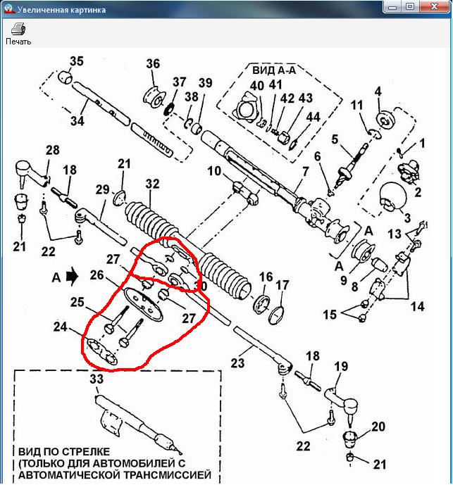

Появился стук спереди на небольшой скорости на неровности! Думали сначало что опорный подшипник, заменили не то, потом сказали что шаровая, заменили -не то, потом всётаки сказали что стойка shok.gif , я заехал на яму и сам проверил.
Стучит рулевая тяга (правая), а стучит она где прикручивается к рейке!
Вот скрин!
Что с ней можно сделать?

У меня в руль тоже ничего не отдаёт! Возми подергай за рейки рулевые в том месте где они прикручены(желательно снизу это все проверять)

какой цифрой обозначен на ресунке этот девайс
Я так понял что #10

Ребята заменили эту проставочку все норма! Но стук маленький остался! Ну думаю пришёл конец рейке! Тут поехал к мастеру убрать скрип при троганье и торможении! И тут бац говорит у тебя же суппорта тарахтят! Ремонт суппортов мне обошёлся в 80 грн ремкомплект болтов, 60 грн работа!
Теперь в машине тишина!! Езжу и радуюсь, тьфу-тьфу чтоб не сглазить!

Ето та проставка что под номером 10? А то у меня тоже в етом месте стучит!
