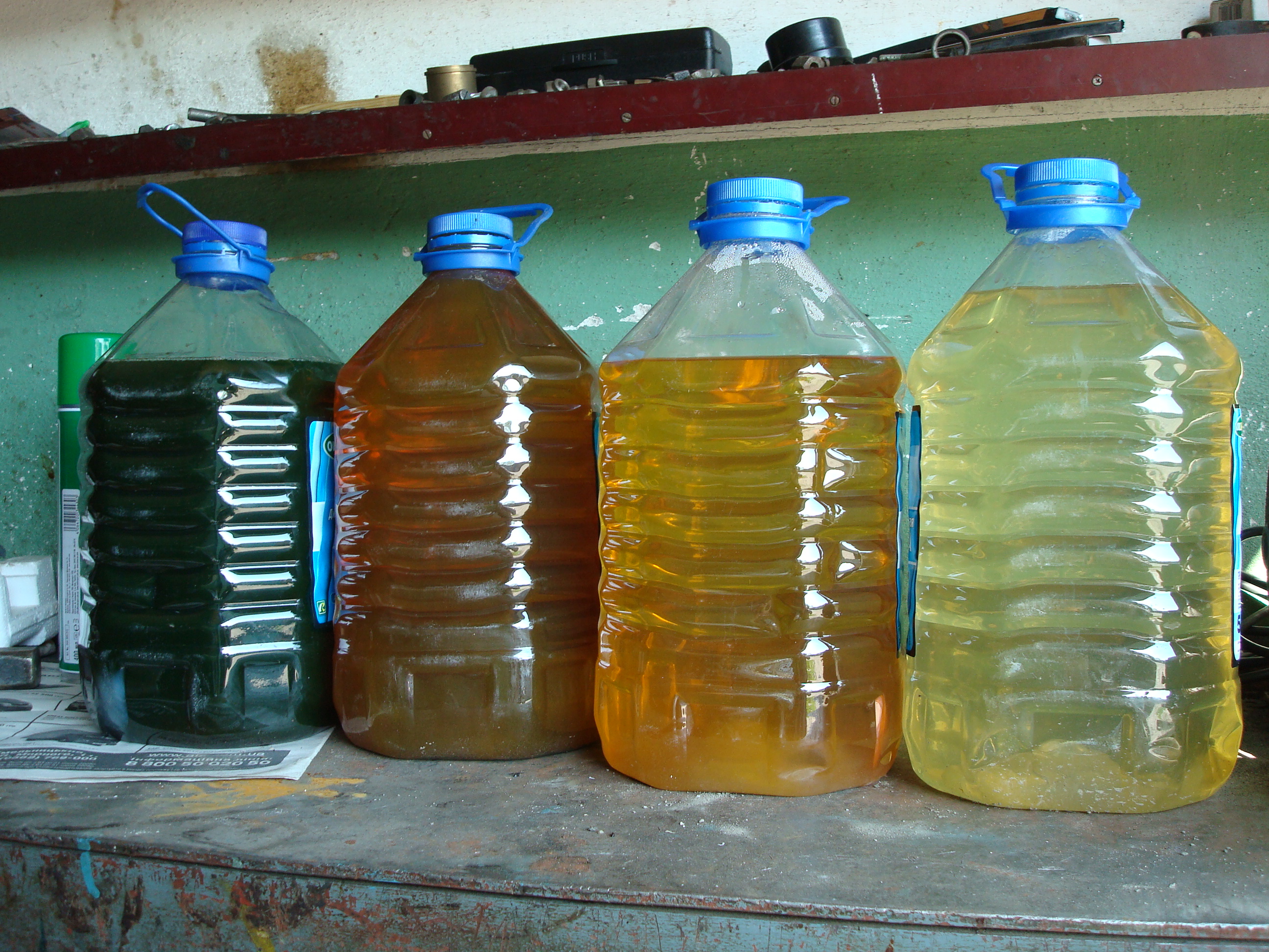

После 41 000 менял антифриз сам.
Для промывки системы я использовал Kuhler Reiniger от LIQUI MOLY. Залил в расширительный бачек, завел и дал поработать на холостых 20 минут. После этого слил и промывал 3 раза дистилированой водой.
На фото видно что слилось после промывки - 1старый антифриз мутно зелено-фиолетово - непонятного цвета с резким запахом кислоты, 2 - первая промывка дистилировкой, 3 - вторая промывка, 3 - третяя промывка. За третим разом полилась более-менее чистая вода и закончились запасы дистилированой воды.
Расширительный бачек промывал два раза - после слива старого антифриза и после промывки, перед тем, как заливал новый. На нем был налет коричневатого цвета.
Антифриз заливал LIQUI MOLY Kohlerfrostschutz KFS 2000 (G11 синего цвета). Концентрат разбавлял дистилированой водой 1:1.
На все ушло почти 3 часа с перекурами.
С новым антифризом накатал почти 6 тыс км. за 3 месяца. Пока ни цвет ни запах не изменились.
