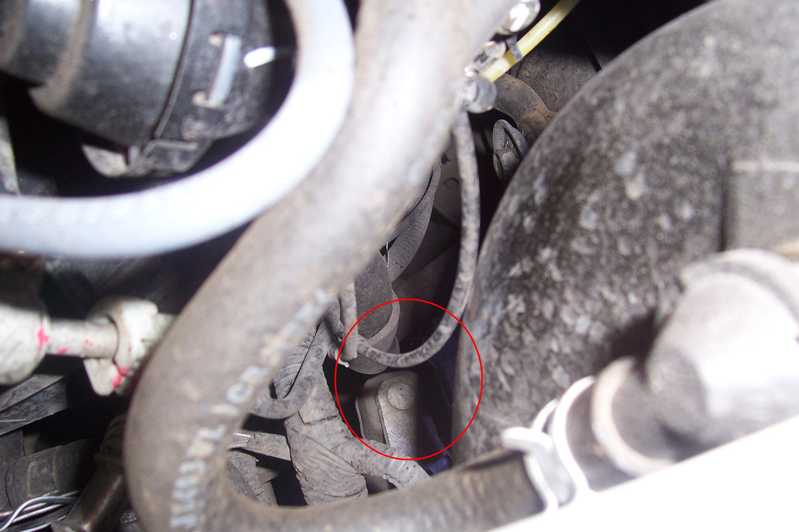

Нексия 1.6 2008го года, произошло возгорание в моторном отсеке (((. После прочтения всех страниц решил что всетаки машина была "сырая" итд итп, и чето промелькнула мысль "А да й ка проверю у себя" ( у мну конец 2009го 1.6 14 тыщ пробега). Вышел к машине, открыл капот и ужаснулся, гофра возле EGR расплавленная и вот-вот все перекинется на провода.

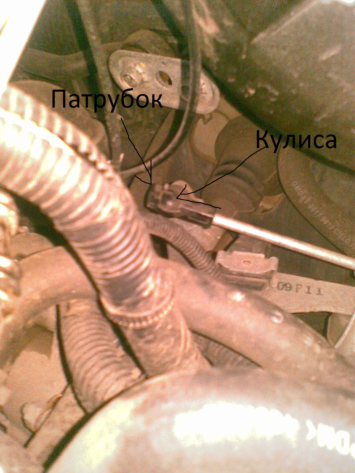

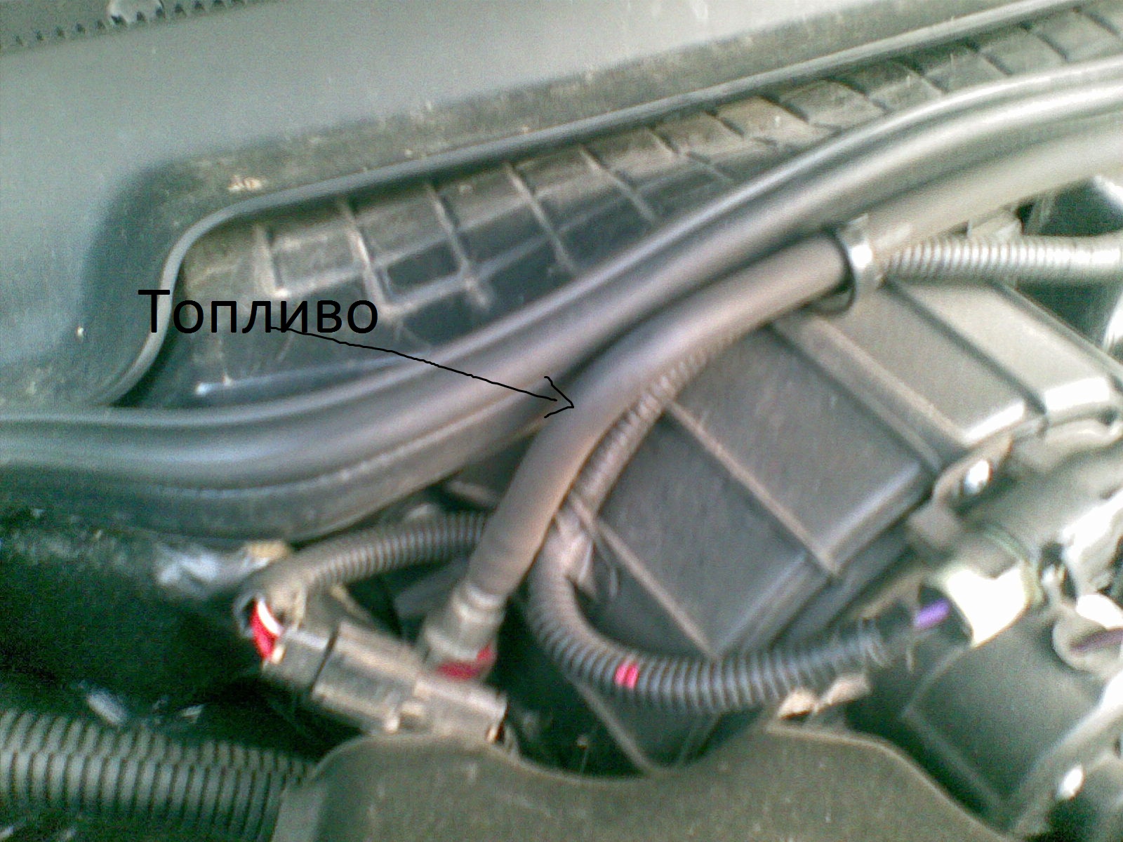

Еще стоит обратить внимание на кулису КПП, она может упиратся в патрубок системы отопления салона, и еще обратить внимание на шланг топлива, его перетирает немного капот... отаки дела idontno.gif idontno.gif idontno.gif Фото на телефон прилагается

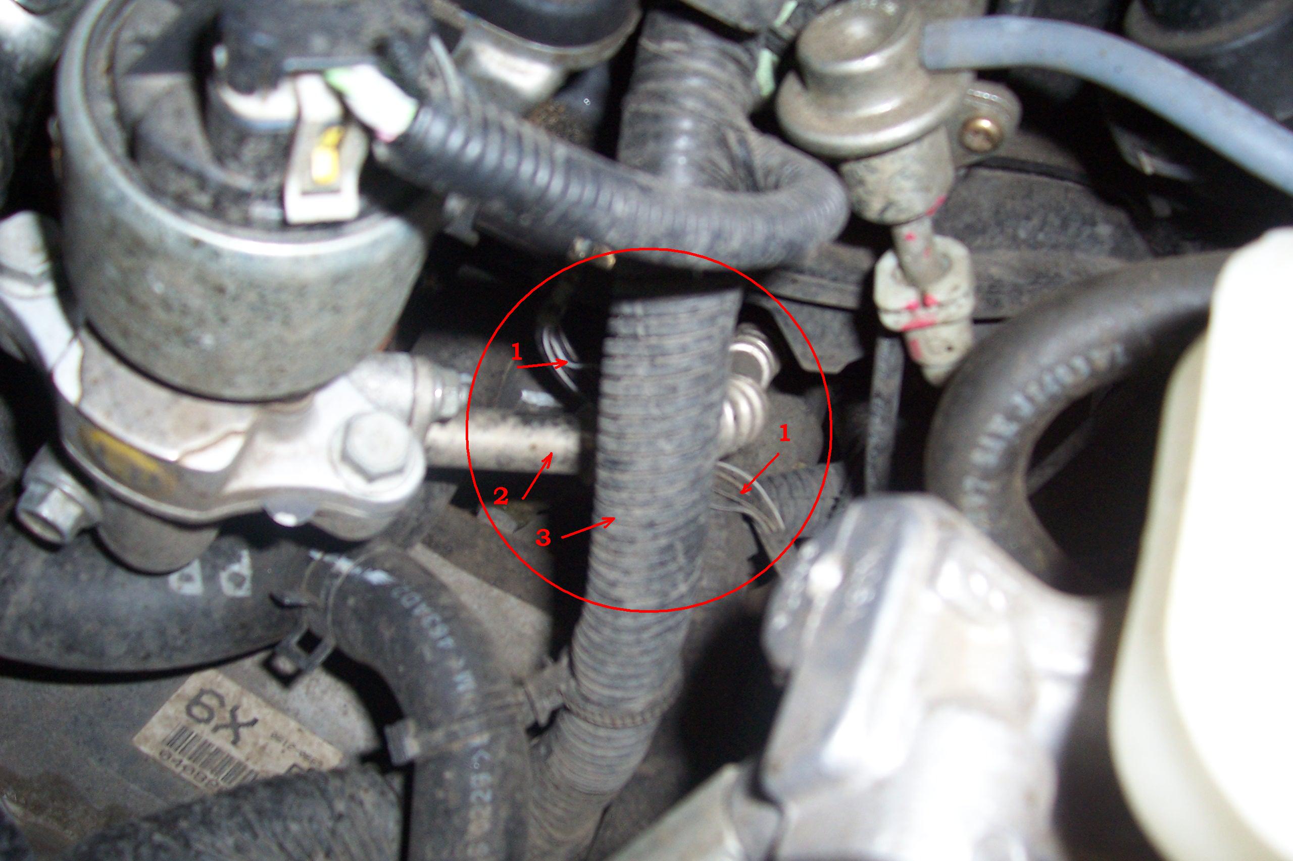

Вот шо у меня

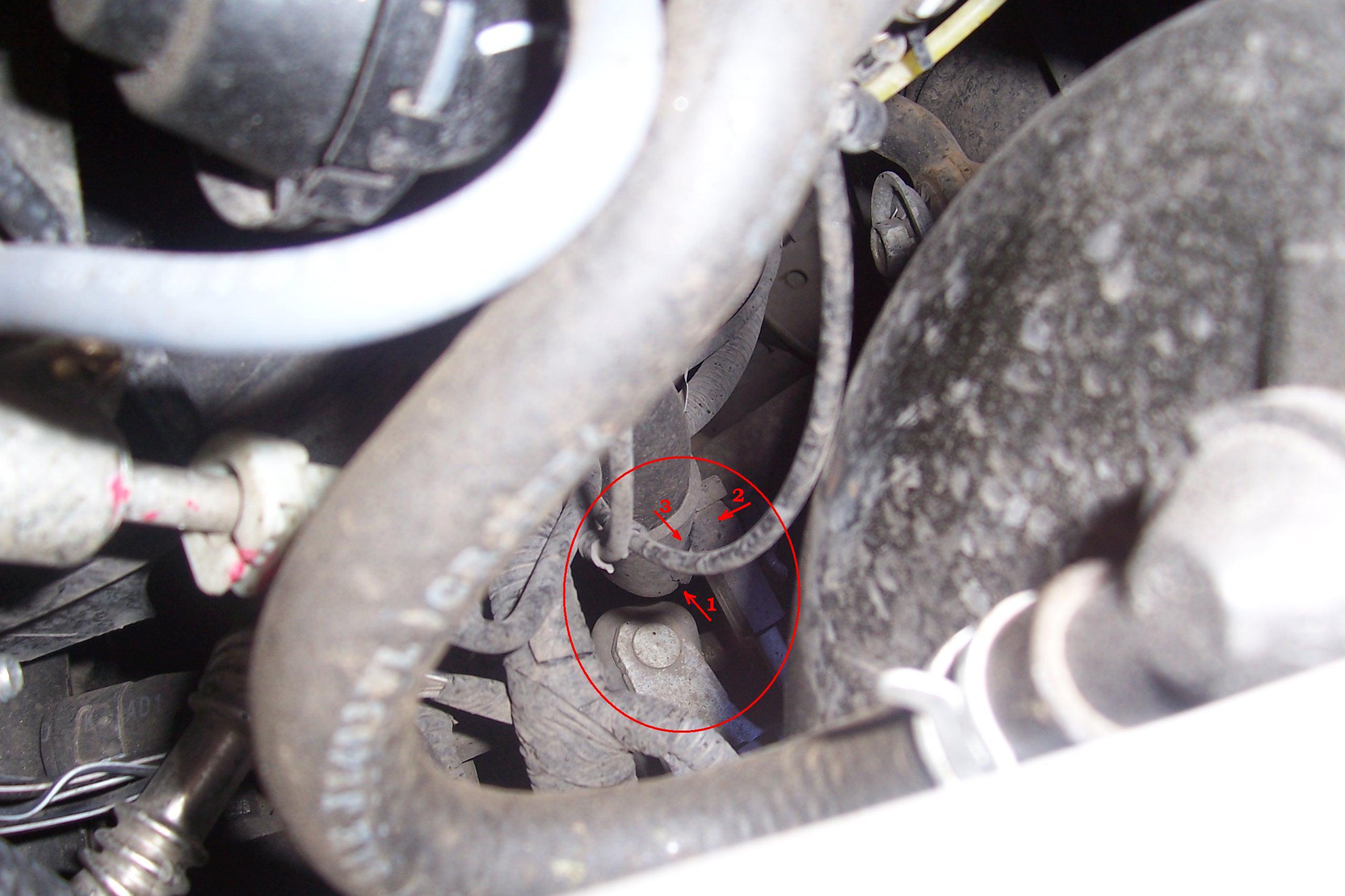

Машине 8 мес прошла 9 000 км, уже трещина 1, это когда 3 передача кулиса 2 соприкасается с патрубком 3. Когда 5 передача, то ещё сильней.
Если выключить передачу, то касания нет.
У выделеной области видна выроботка.
Чё делать???

Итак что нужно проверить, или где могли накосячить.
- 1). АКБ (провода +/- в одной гофре), так пустячок.
- 2) провода стартера
- 3) провода генератора
- 4) провода вдоль трубки рециркуляции
- 5) провода в районе кулисы передач
- 6) трубка (антифриза) идущая от двигателя к печке салона перетирается кулисой переключения передач. (печка не греет, передачи не четко включаются)
- 7) единичный случай пока мой наверно (прогорел коллектор), что я увидел после тушения так это, что факелило из силовой проводки.
У меня проблема № 5, её обнаружение
Смотреть нужно так:
1 Берешь помощника и сажаешь его за руль (глушишь двигатель)
2 Открываешь капот и встаешь со стороны аккумулятора (ближе к двери)
3 Просишь помощника попереключать верхние передачи (1, 3, 5)
4 Смотришь под капотом где шевелятся рычаги в момент переключения
5 Просишь поставить в нейтралку и лезешь туда рукой... нащупаешь шланг вот это он и есть
ОСТОРОЖНО не лазий рукой в момент переключения передачи может прижать я себе так палец прищемил когда проверял зазор между рычагами и шлангом

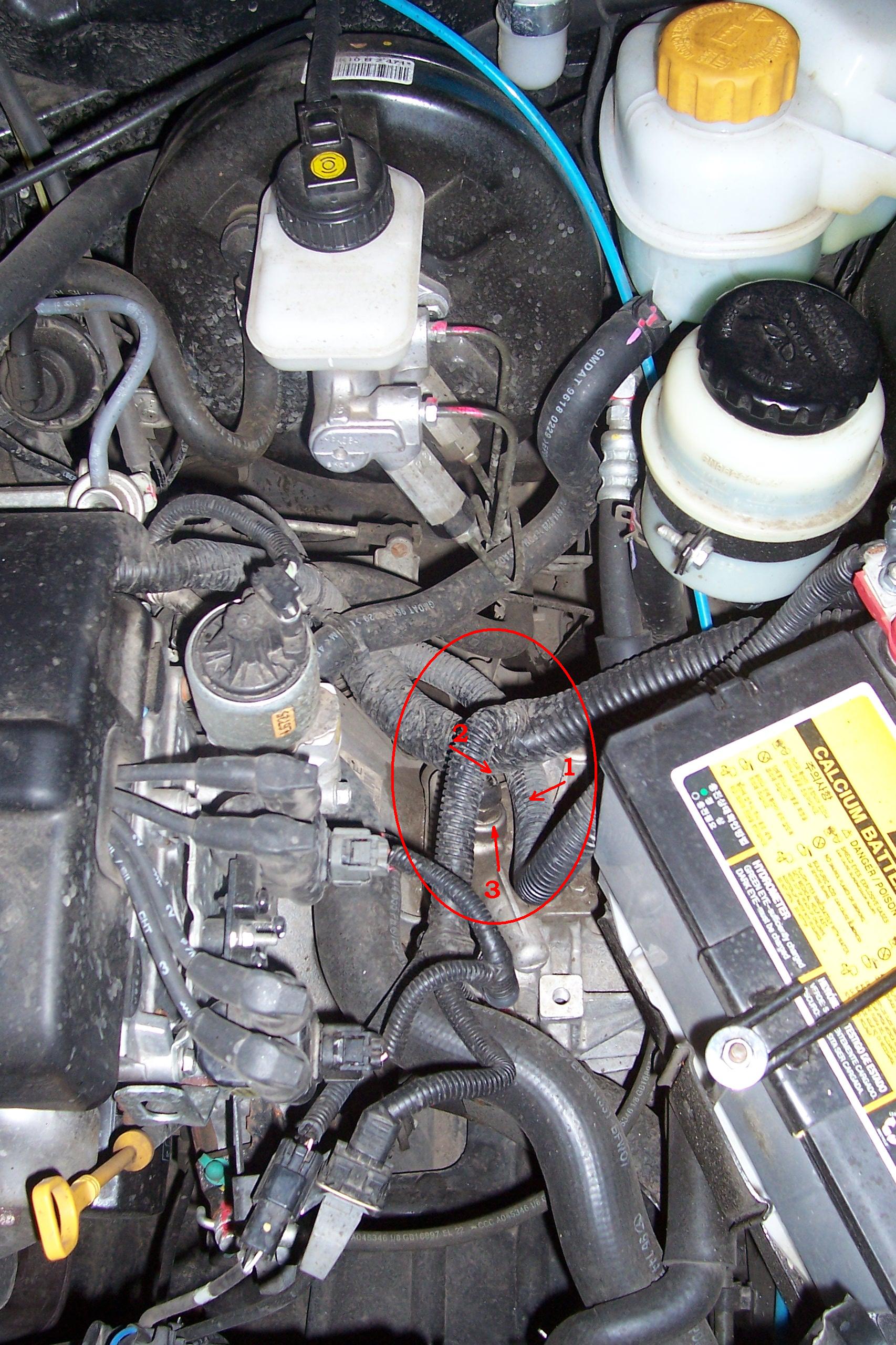

Речь о 4 случае. У меня провода 1 касались 2. Прозвонка показала что 1 маса на двигатель.
Между 2 и 3 растояние 2 см. Надо переодически проверять.
Ещо хочу на яме проверить касания до гофры рецекуляции.

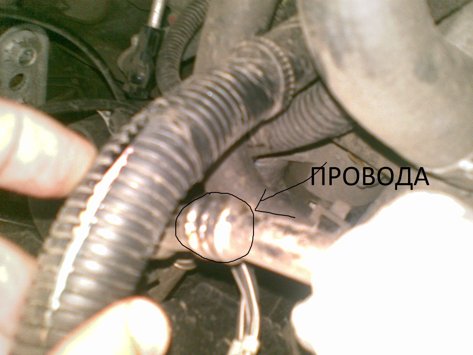

проверьте еще топливный шланг, возле рулевой рейки под вентилятором салона, у меня ппц, седня заметил что эта рейка его перетирает и довольно не слабо (((

Два жгута проводов в гофре (на фото 1 и 2) просто лежат на коробке передач 3.
Где то видел, берут их и подвязивают, чтоб не касались.

Сегодня было обнаружено что силовой кабель стартера лежал и искрил на той же злодейской трубке
