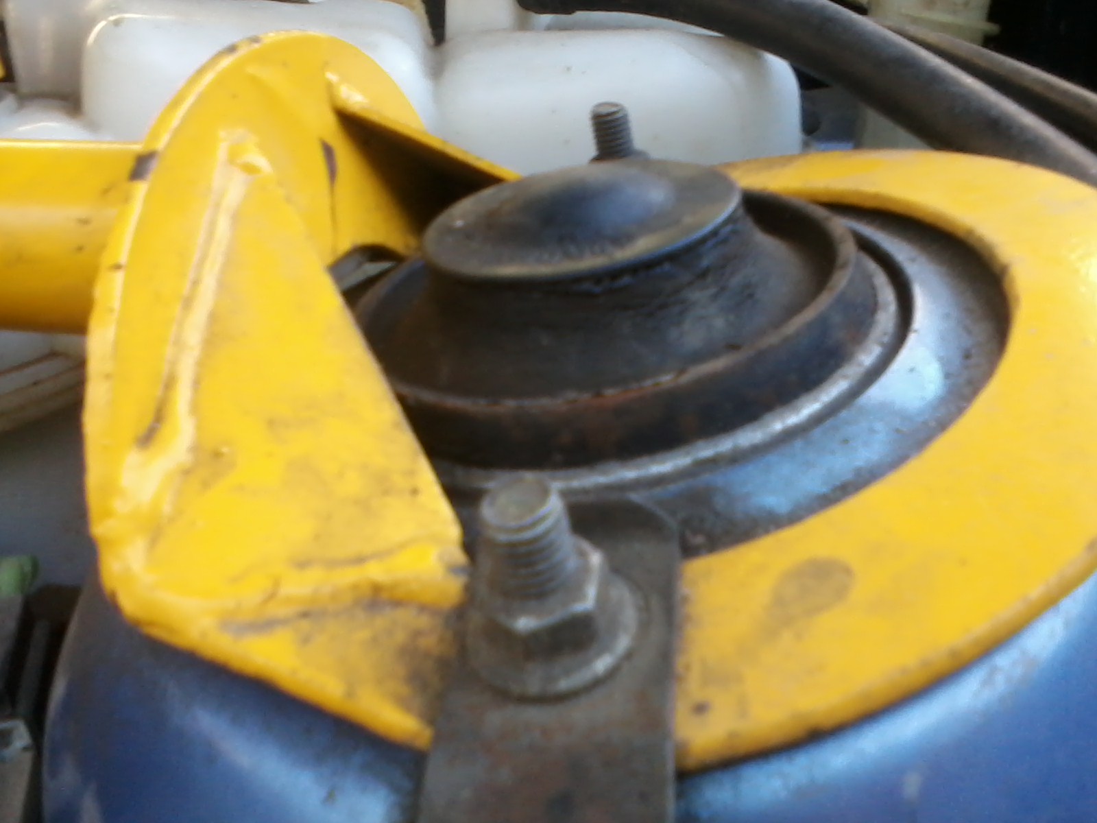

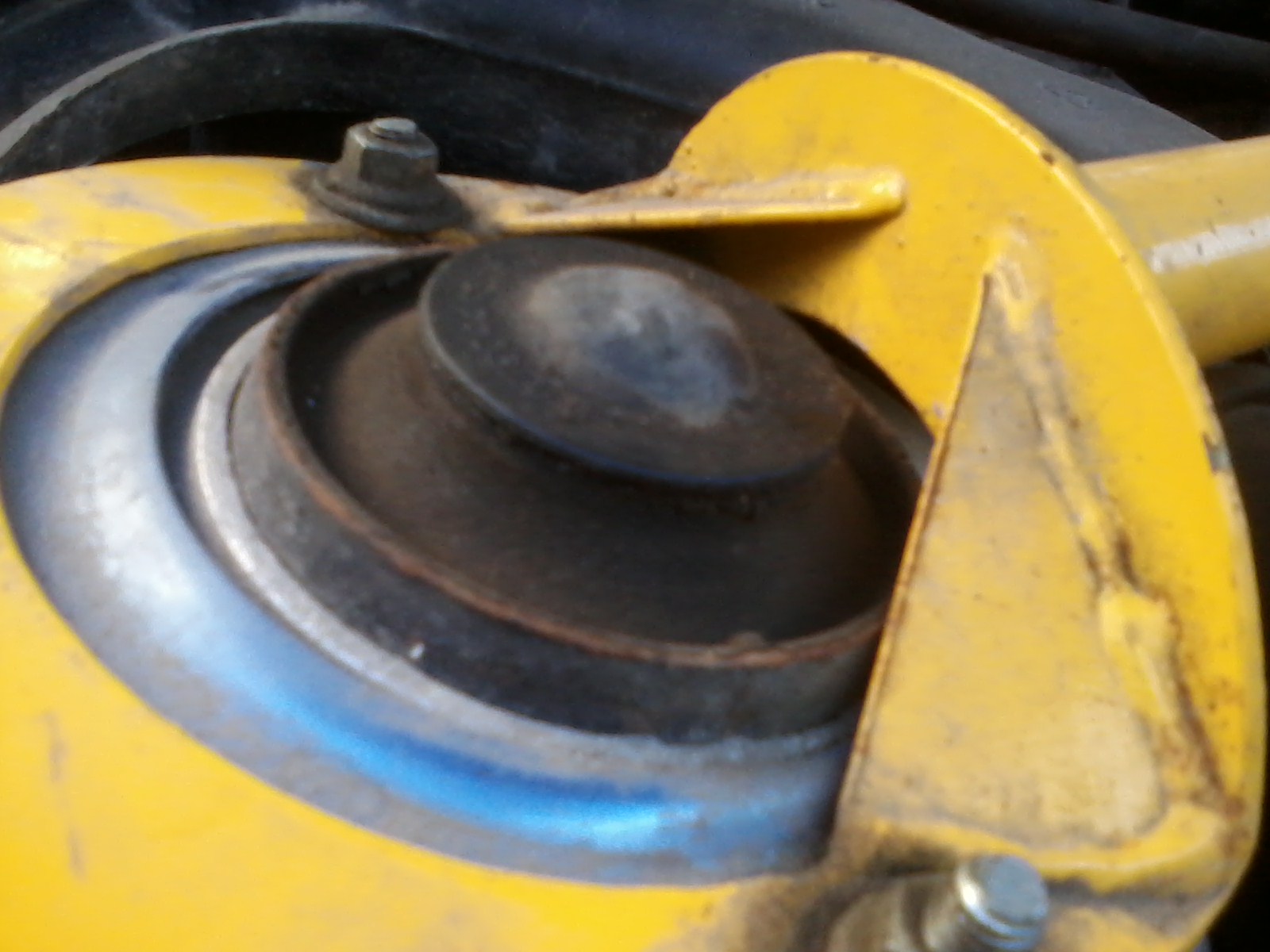

Подниму темку.
Что скажете, коллеги? Пора менять?
Сообщение отредактировал nac67 - 1.6.2017, 20:03
сообщение 1.6.2017, 20:55
Сообщение #105
Не много вылезли. Для проверки сними крышечку и двумя пальцами (пальцем) легко на шток положи и шатай машину, люфтов, стуков не должно быть. Только не сильно пальцы к штоку нажимай.
Нифига себе немного... Им кабзда! Будешь на таких ездить дальше, вместе с опорами поменяешь и чашки, что внутри пружину держат.

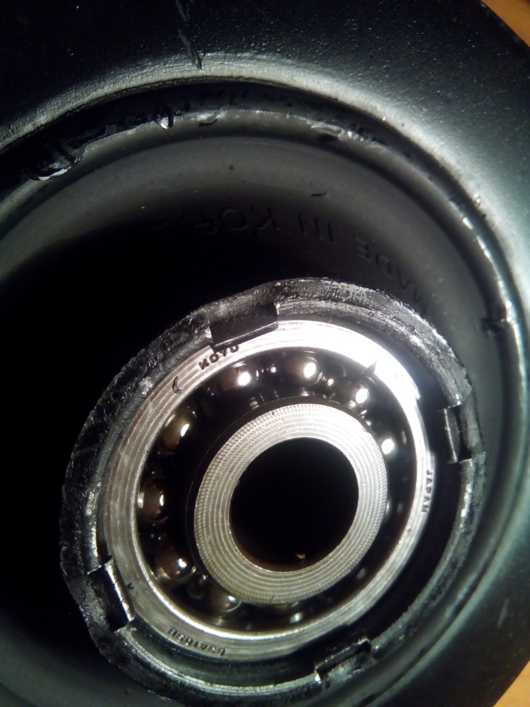

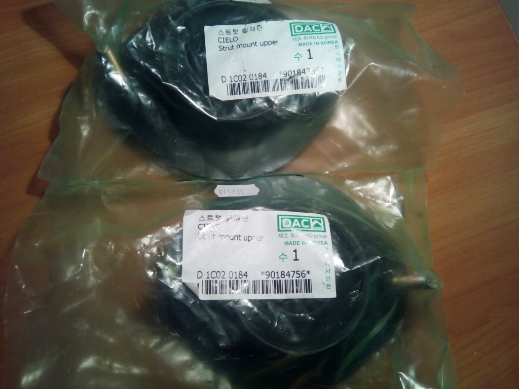

Прислали вот такого зверя.
Хорошо упакованы, видимо действительно Корея и японские подшипники (на них набито Japan и KOYO)/
И длинные резьбы (под проставки), не надо будет мудохаться.

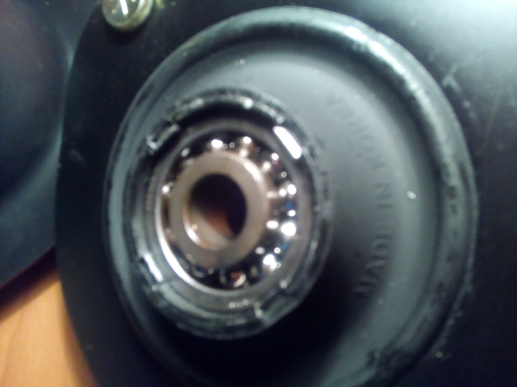

трещенка на подшипнике присутствует? на наружней, или внутренней обойме?

Есть что-то типа надкола на наружной обойме в аккурат между надписями JAPAN и KOYO, его на первом фото видно. Пишут, что так и должно быть, типа какая-то технологическая насечка.

ну почитай инет, мнений много, самое распространеное, это...что в узел, опорник, ставят бракованные лопнутые подшипники, мол брак куда то надо сплавлять. многие не рекомендуют с трещиной-насечкой такое брать. хотя при твоем пробеге хватит, и этого. самое гоавное заливка-резина/подушка, шоб не выперла после пары ям.
