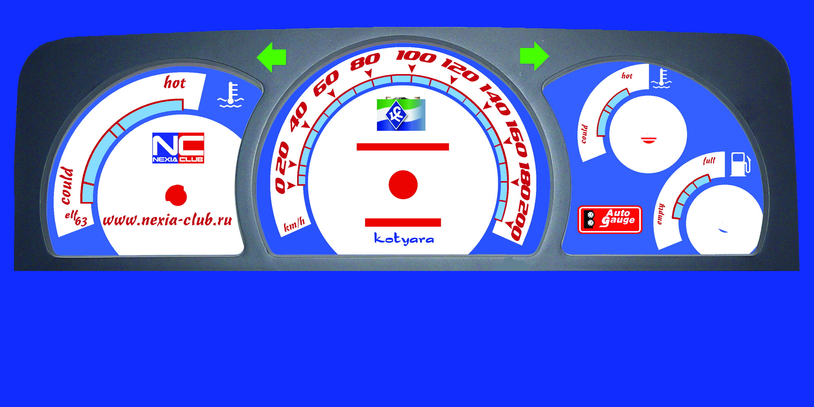

Андрей вот эта приборка

Семь на восемь smile.gif Чувствую, придется нам своими руками все это делать. Ну да ладно, так даже интереснее будет
Как то дешево выглядит,как по мне то лучше родная,или просто покрасить в белый,а сверху деколи наклеить

лет пять назад делал такое(на москвич) Закрашиваешь полностью белым,потом подбираешь в магазине деколь и по старым меткам обклеиваеш,на цветные зоны клеиш оракал
