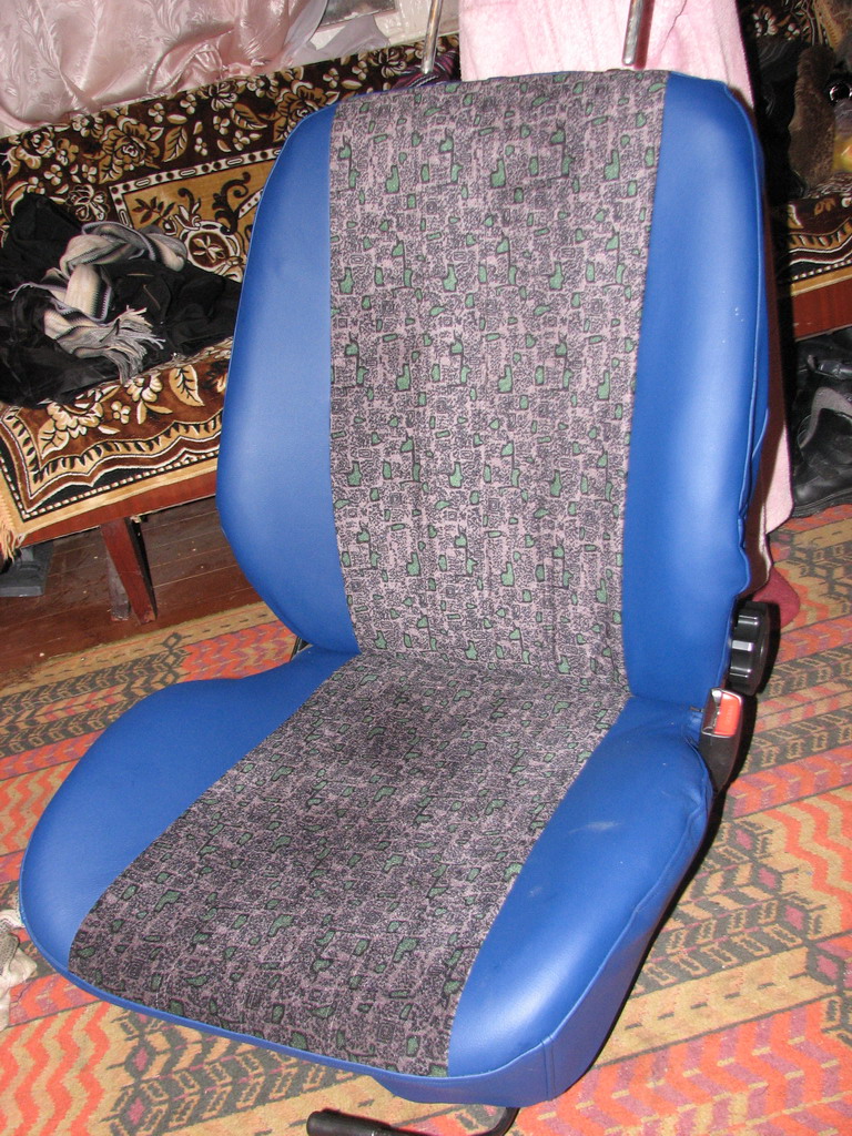

Как я писал в теме восстановления сидушек где то....я щас в стадии перетягивания, точнее сестра шьет а я только разбираю-собираю, как закончим выложу фото. Все делаеться по месту, выкроек нет(((...пока ушло 3 метра ткани шириной в 1.4м. Как прийдут деньги продолжу. Остались задние сиденья.

ну скажем так...пока одел как чехлы...но когда сделаю все, буду натягивать и сажать на скобы!!!! Просто летом времени будет больше, я залезу смажу все. Кембрики на пружины поменяю что бы не заскрипели...

На набережной между поплавком и парусом (здание приватбанка реклама желто-зеленое). Магазин тканей для оббивки мебели.

ТАм есть один прикол, я пока не могу понять как сделана центральная часть. на ней есть углубление по середине, как раз в раене спины водителя. Идет папелельно сиденью. И как его вжать в спинку кроме как пришить не решил(((

В шов вставляется проволока,потом за шов привязывается и пришивается плотная веревка,типа прозрачная полиэтиленовая(продается бабинами),и насквозь парралона притягивается,только нужно и туда что-то плотное вставить.Можно кусок ДВП,чтобы парралон не прорвал и к нему привязывается.Примерно так делаются втяжки.Найди в инете книгу Тюнинг салона,автор Тэйлор.Почитай,будет интересно....
