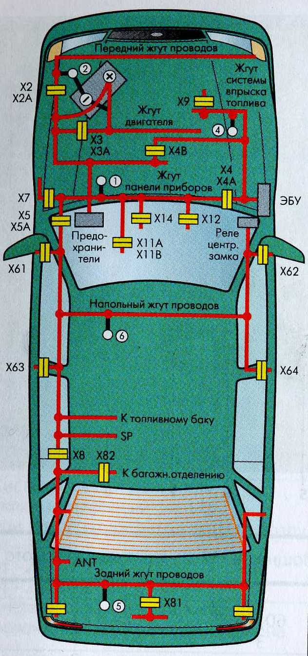

Попробуй перебрать и зашкурить массу в точке (2).
