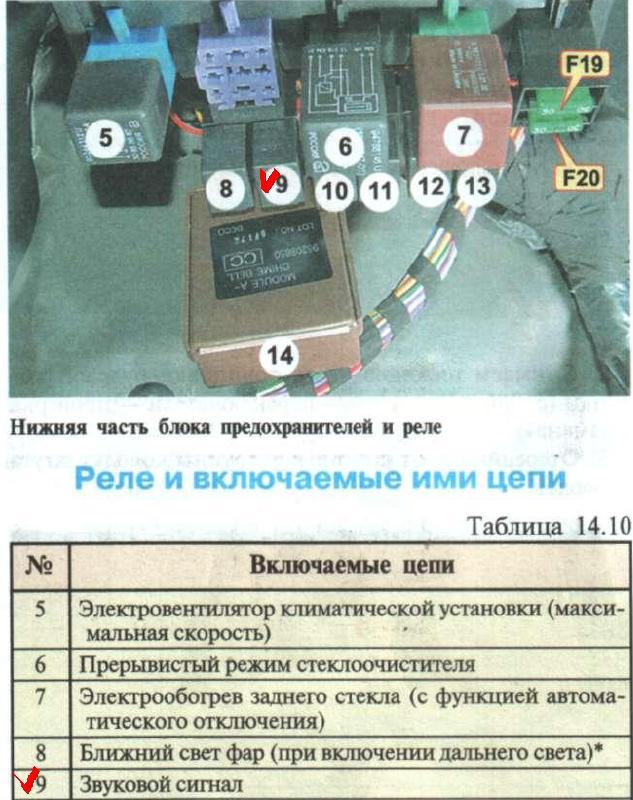

Цитата(Макс™ @ 24.5.2012, 10:46) *
У меня книга по Нексии так в ней тоже нет! А в мануале к машине есть, если нужно сделаю скан......... Но можешь поверить на слово в моей машине релюха стоит штатно!
Тут показано что есть реле.

9 - это реле бибикалки, а то, что на ремень/габариты звук издаёт это 14 номер
Конечно traffic. А они, что думали?

9 Звуковой сигнал, 14 зумер.
Просто спор был есть реле на звуковой или нет.
