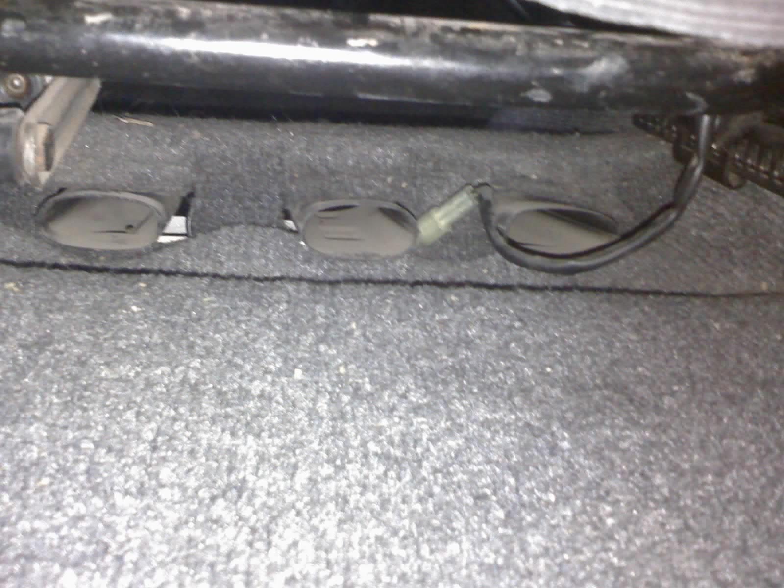

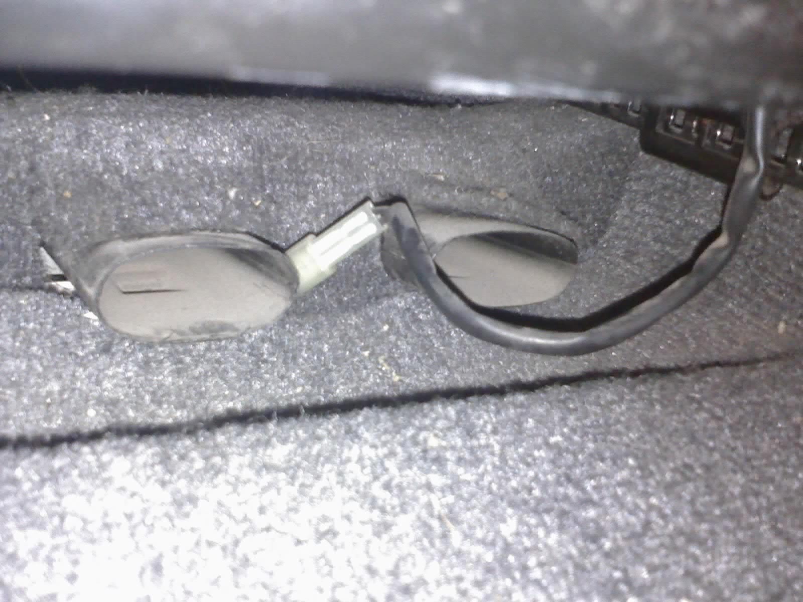

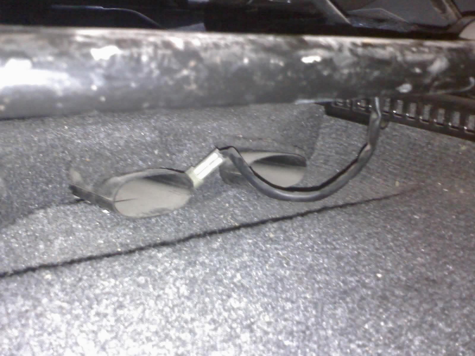

Цитата(pedro @ 2.11.2009, 18:11) *
А можно фото сего девайса?так для истории:-)
Вот. мне не жалко. Под водительским сидением. Снимал с заднего сидения.
Другого ракурса не смог найти, что бы понятней было. Вы уж извините.

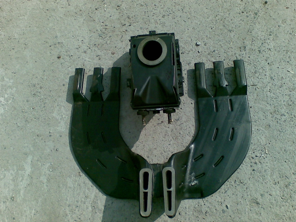

Вот воздуховоды и печка с кадета,но они тоже очень-очень редко встречаются.Я буквально пару раз видел их на машинах.Проще и быстрее будет найти родные с Нэксии чем с кадета.
При установке бесшумку не надо резать,в кузове предусмотрены монтажные пазы под это воздуховоды,только отверстие надо вырезать снизу печки,т.е. в нижнем лючке.

сообщение 25.11.2009, 8:11
