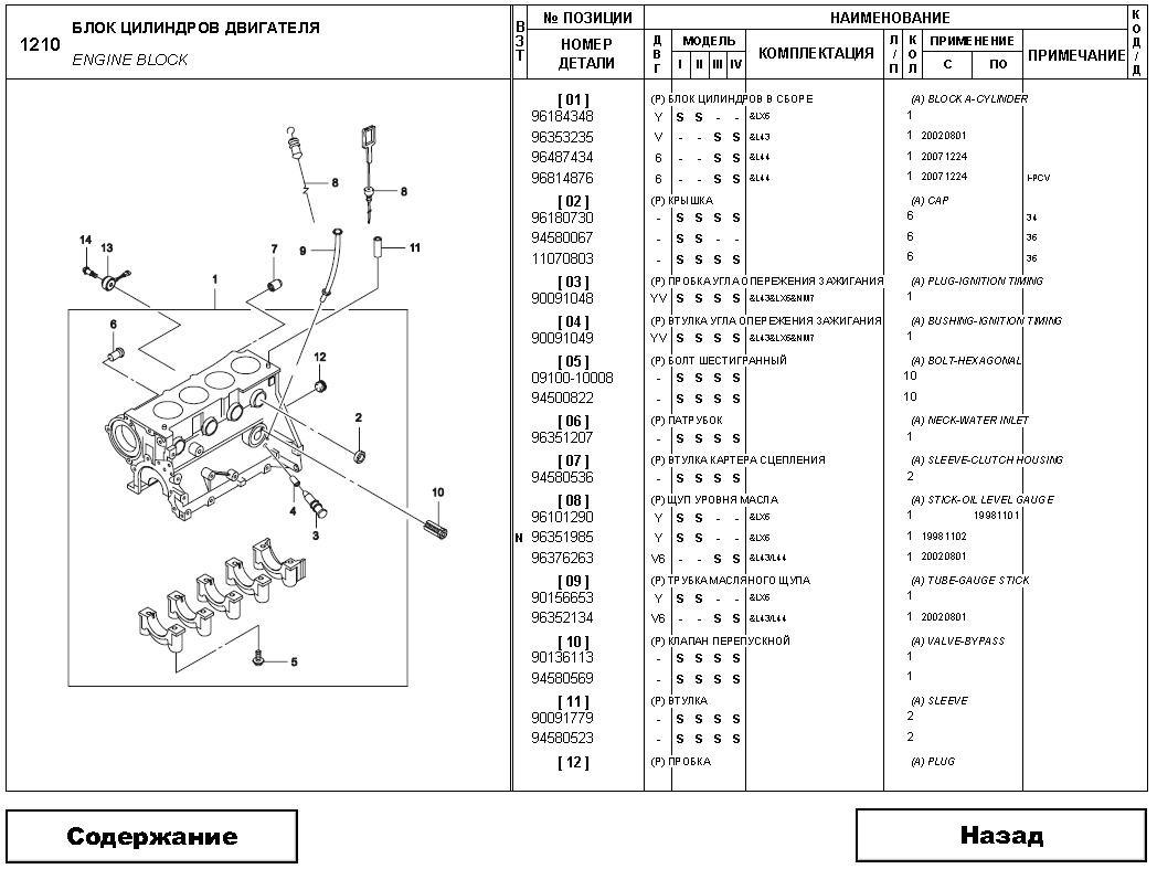

Приобрел машину убитую - Nexia 1,5 '97 года. В блоке цилиндров не хватает одной крышки диаметр могу замерять он где-то 34 мм а вот какая она должна быть в глубину не знаю - предполагаю что 10 мм, но хотелось бы точнее знать. Купить не получается - такой мелочью у нас никто вродь не занимается. На разборках тоже пока не нашел.

Вот сдесь номером 2 обозначена
сообщение 14.9.2009, 11:43
ну да, я так и подумал, только вот не знаю, реально ли ее достать, может проще что бы новую кто то выточил из токарей и запрессовать, врядли кто тебе даже с Б/У продаст, разве что блок лопнул у кого то, да и вытащить ее не так просто.

И я о том же. Вот только чтобы выточить желательно знать точные размеры. Диаметр замерять легко, а вот насколько она вглубь уходит??? Если я ошибусь и сделаю ее короче - ничего фатального не произойдет, как вы думаете?

ничего, это просто напросто заглушка технологического отверстия, они запрессовываются прямо на заводе и больше не используются

Выточили.
Немного конусом - 33,5-34,5 - как и заказал - идеально подошла.
Посадил на высокотемпературный герметик, залил воды, завел - пока все отлично smile.gif
