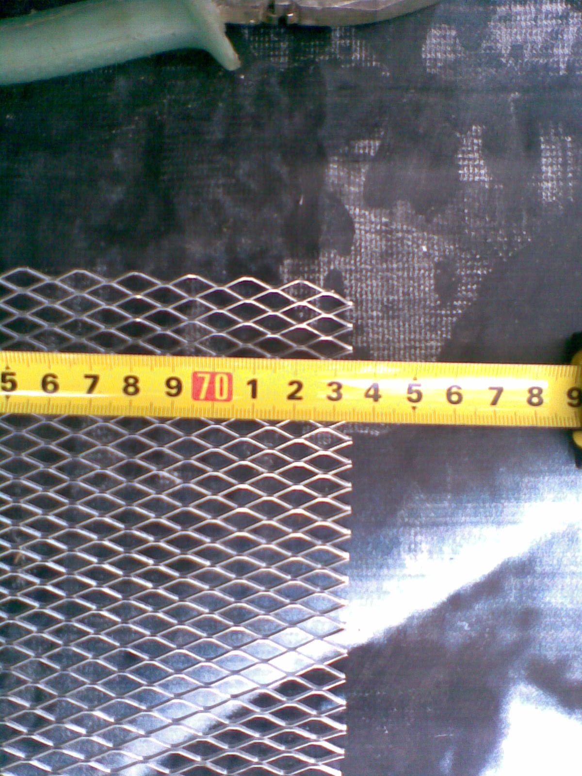

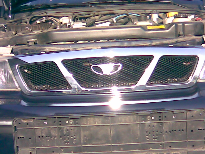

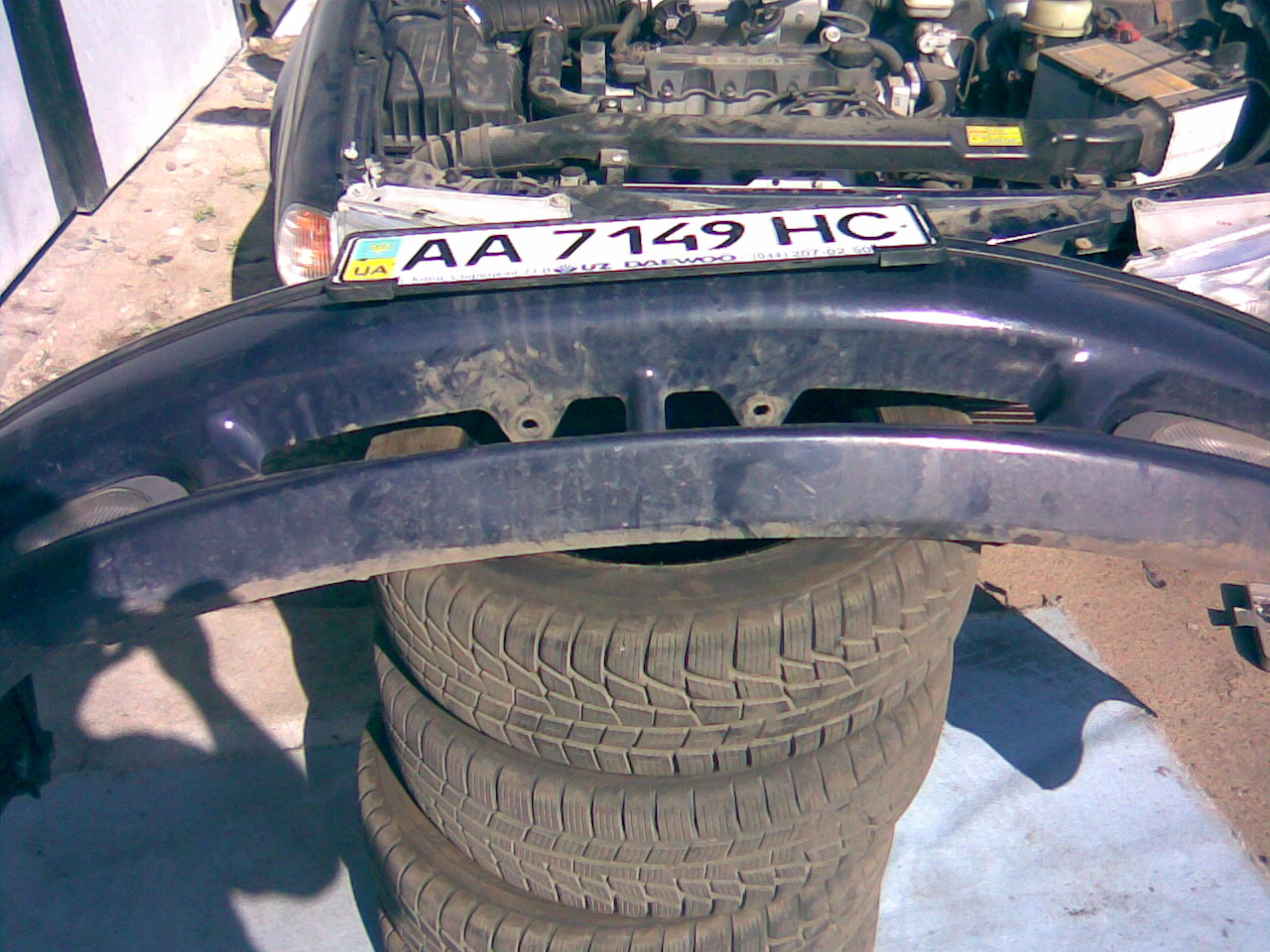

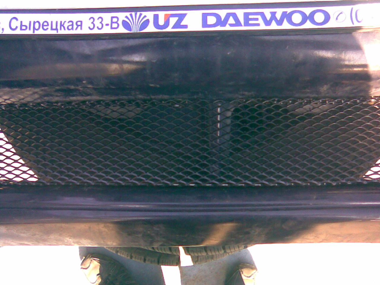

Снимаем бампер с маштны
Разбираем сам бампер
Выризаем сетку по размеру дифузора,
загибаем края чтобы можно было прикрутить сетку к бамперу,
получили результат.
решетка радиатора,
фото в комплекте. Вот такие обновления за 4 часа работы и 160 грн затрат.

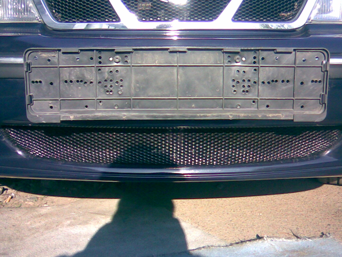

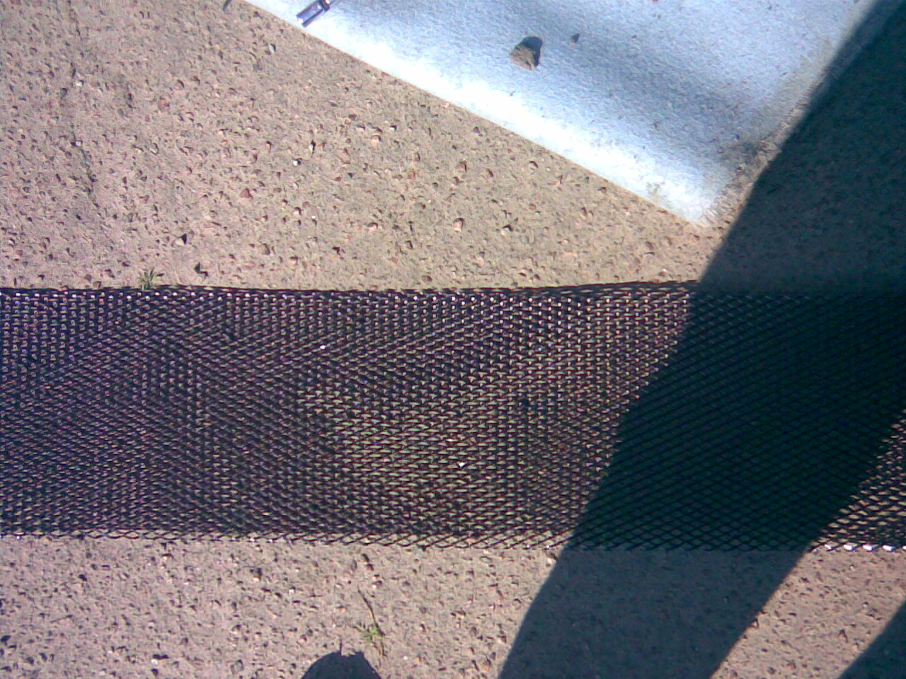

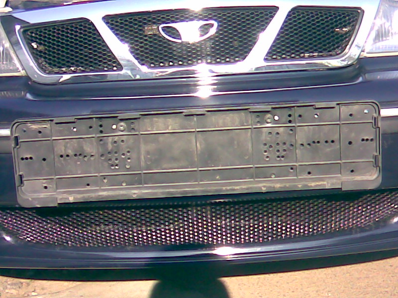

Pavlen, Я пошел другим путем ! Снял " кожух" бампера ! Для отого снял решетку радиатора , фары + поворотники ! Все было проделано без подъемника и на асфальте ! Получилось вот так: Все заняло 2.5 часа + 70гргн за сетку

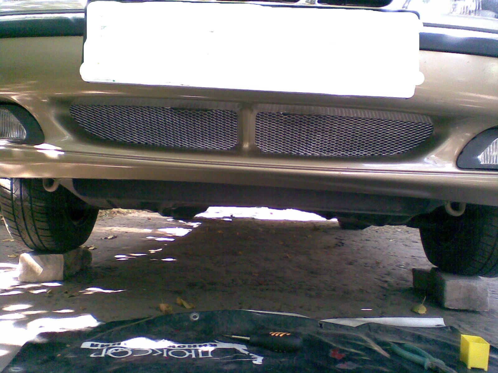

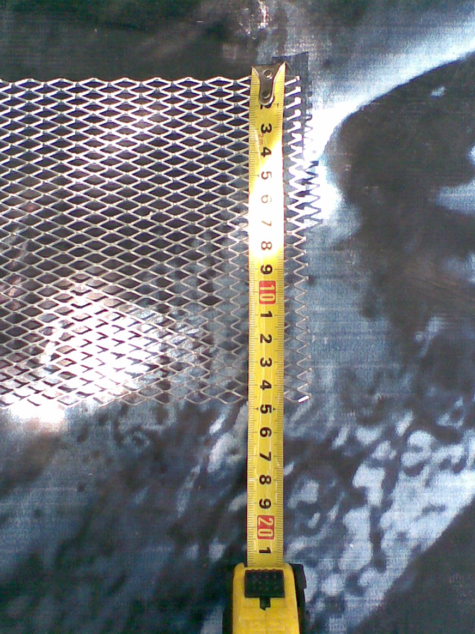

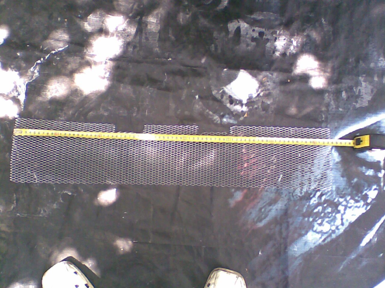

Мой вариант. Все делал по месту, ничего не снимал.

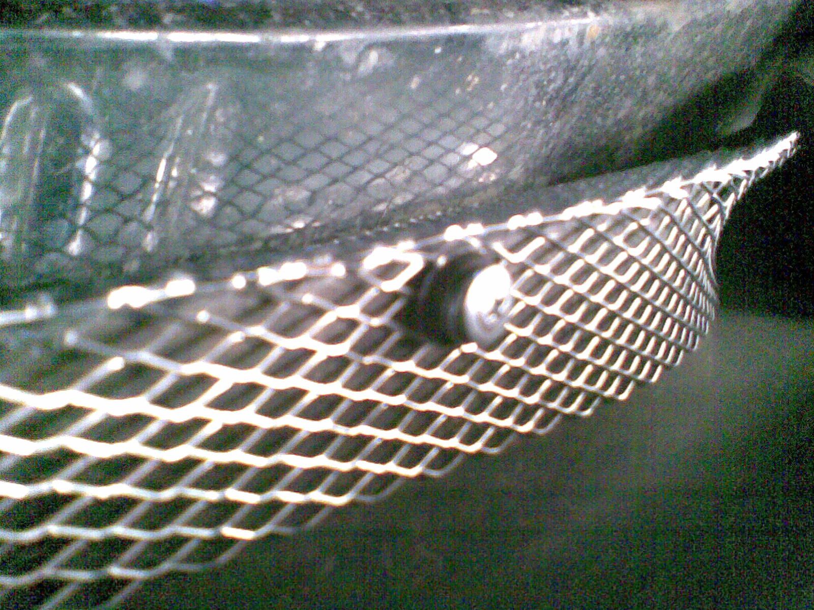

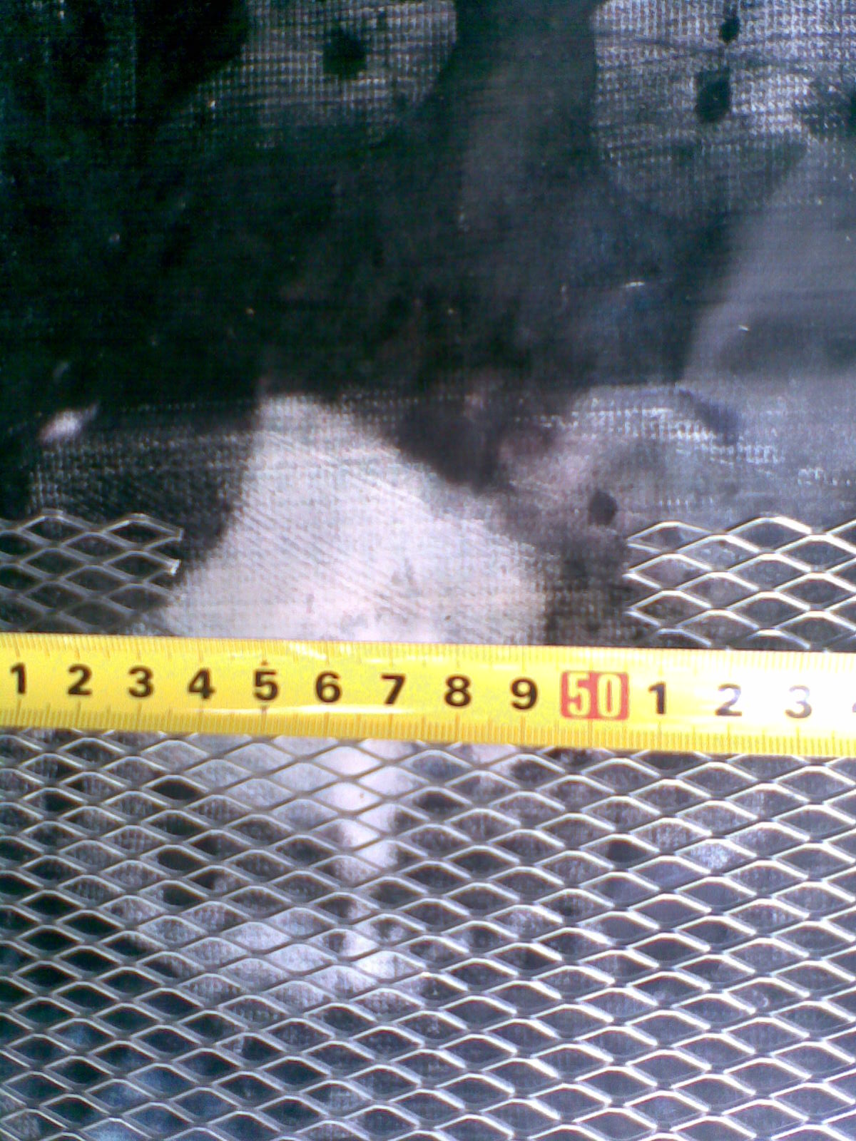

Вот размеры выкройки

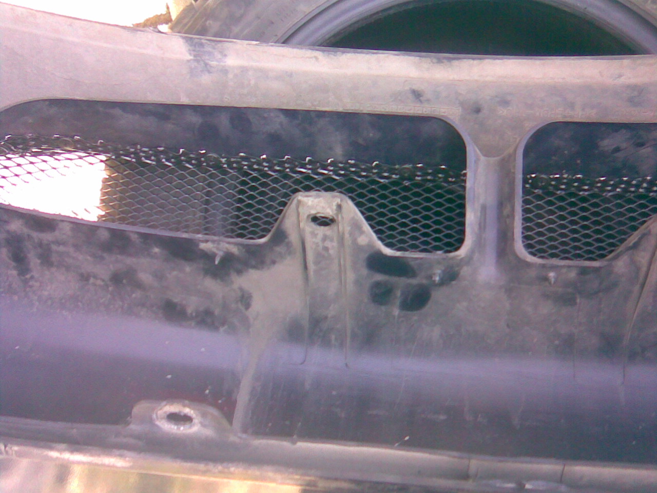

Вот крепеж по центру,болт М6, просто стянул сетку и она плотно прижалась к центральной перемычке.
roma
сообщение 26.8.2009, 15:45
Engineer
Сообщений: 2518
Авто:SUZUKI GRAND VITARA 2008
Крепеж 2 шт. само резами, аккуратно чтоб бампер не продырявить. Вот результат

Цитата(Lion @ 4.5.2009, 18:51) *
andryhamail, А ну раскажи за какие 5 хв и на каком месте !
на нижній частині бампера з внутрішньої сторони(від радіатора),пока на ТО-1 масло міняли один шустрий работнік УЗДЕУ запропонував за 50 грн сітку,яка вже була вирізана по розмірах і встановив мені її за 5хв.
andryhamail
сообщение 26.8.2009, 17:10
Сообщений: 38
Регистрация: 3.2.2009
Из: Івано-Франківськ
Авто:Daewoo Nexia GLE DOHC
результат на фотках в roma,точно так сітка розміщена в мене на бампері..............

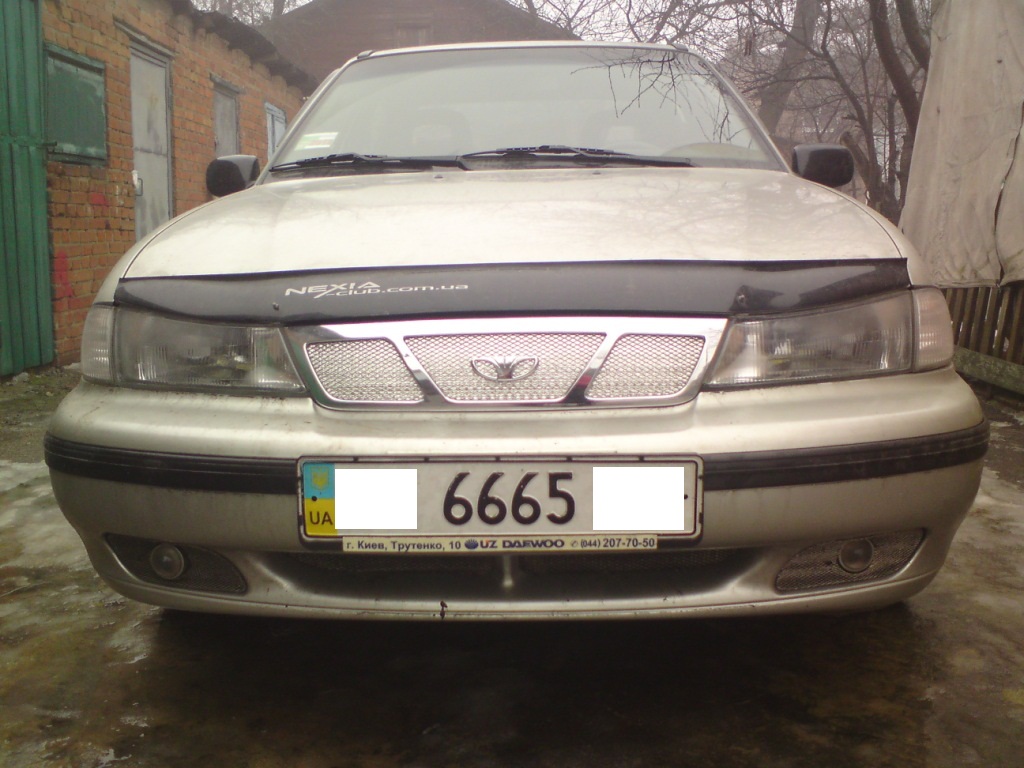

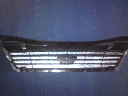

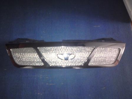

В связи с тем, что встречный ветер выдувает тепло из двитателя, а колхозить с картонками не хотелось, то прикупил в Эпицентре кусок материала, фольгированного с двух сторон, толщиной в 3 мм. Называется, не то пенофол, не то пеноизол...
Лежала дома решетка от моего авто со вставленной в нее сеткой. Разобрал, вырезал кусок материала, вставил, собрал. Результат на фото.
Итог: выше температура двигателя при езде по трассе. Не так тепло выдувается встречным потоком воздуха.
