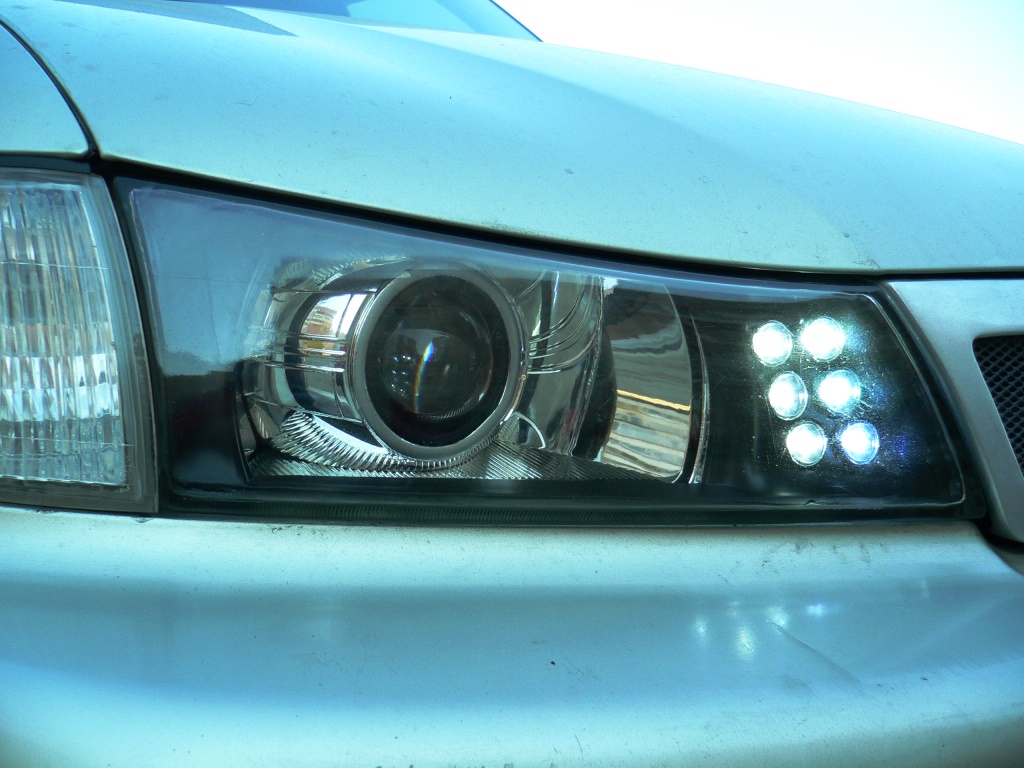

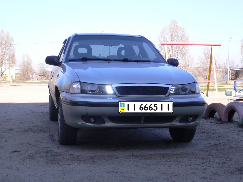

Умная голова рукам покоя не дает...
В общем, решил я фары эволюционировать далее: http://www.drive2.ru/cars/daewoo/nexia/nex...ournal/3275544/
drinks.gif ДХО вообще краса, як впринципі і вся робота.
сообщение 23.3.2014, 17:46
Сообщение #973
Согласен. И место хорошее.
Насчёт подключения ДХО: а при дальнем не включаются?

Благодарю!
У меня стоит ксенон и питание на него идет с провода ближнего, а дальний - это работа соленоида в линзе, т.е. управление идет с контроллера в проводке линзы. Соответственно, если не включен ближний(дальний) - работают, если включен - не работают.

Дима, поздравляю, отличная работа, как говорят, - молоток!
