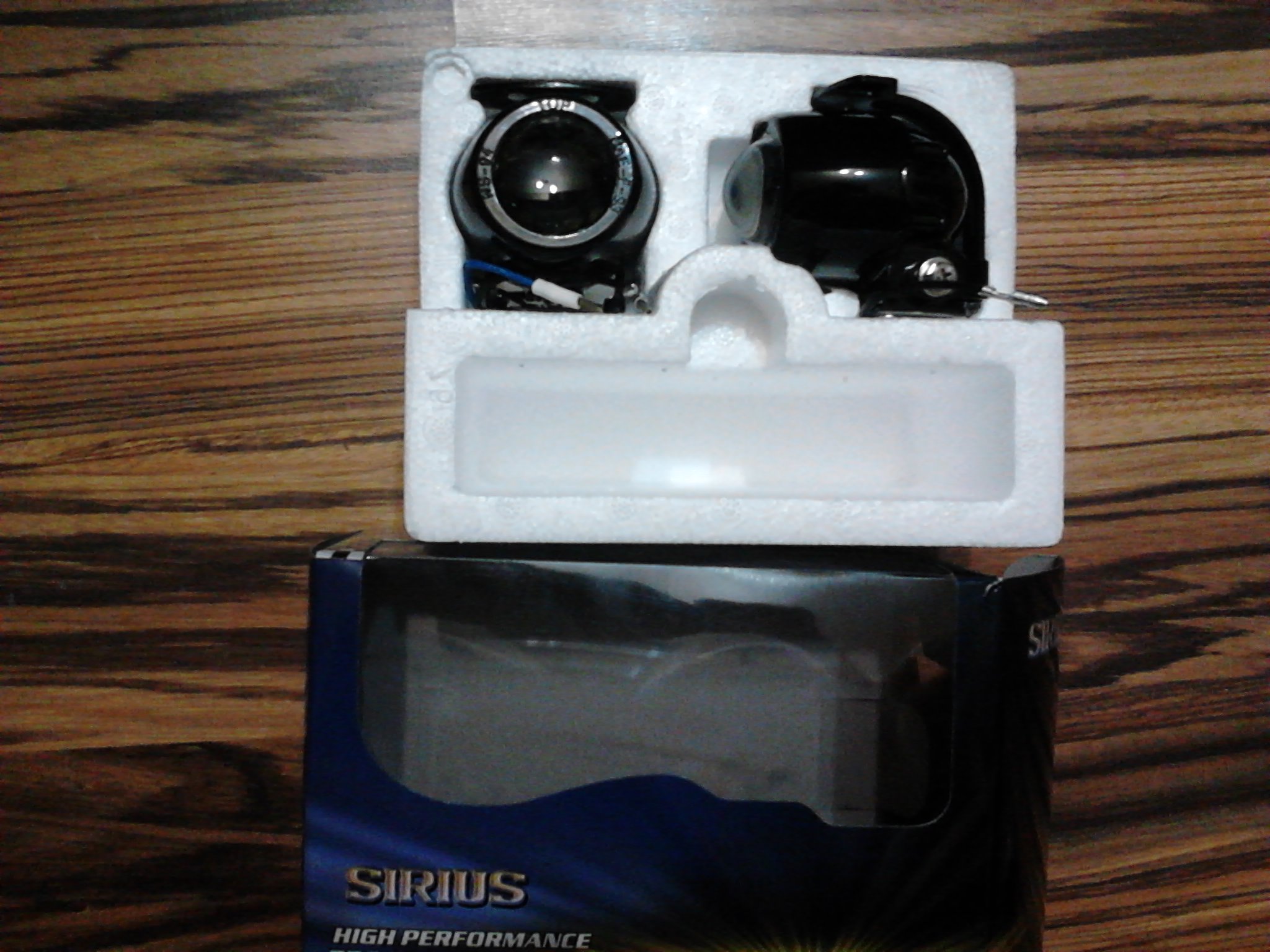

Ну вот наконецто созрел до замены противотуманок, сегодня приобрел, буду мудрить в место стоковых, вопрос к знающим родные подключины через релюшку?

Передние - через реле: http://nexia-club.com.ua/index.php?act=att...post&id=164

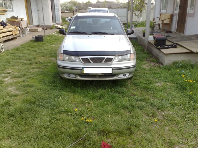

Че то фотки не приципились, пробую заново, втое фото-ближний, третье-ближний+туманки

джек, ближний - "бабушкины очки"...

И как я четыре года ездил с бабушкиными очками, теперь когда выключаю туманки, такое ощущение что ближнего нет ag.gif

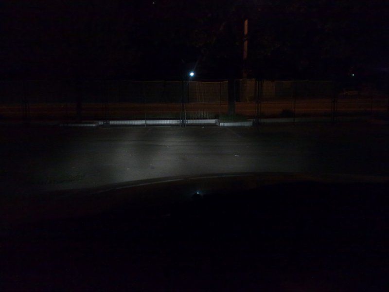

 Вот и я вчера стал обладателем нормального света!!! Купил фары DEPO без корректора-цена двух фар-620грн.Немного повозился с установкой корректоров.По времени потратил почти целый день.Результат выставляю на всеобщее обсуждение.Фары   DEPO лампы OSRAM NIGHT BRICK. Фары подняты на максимум

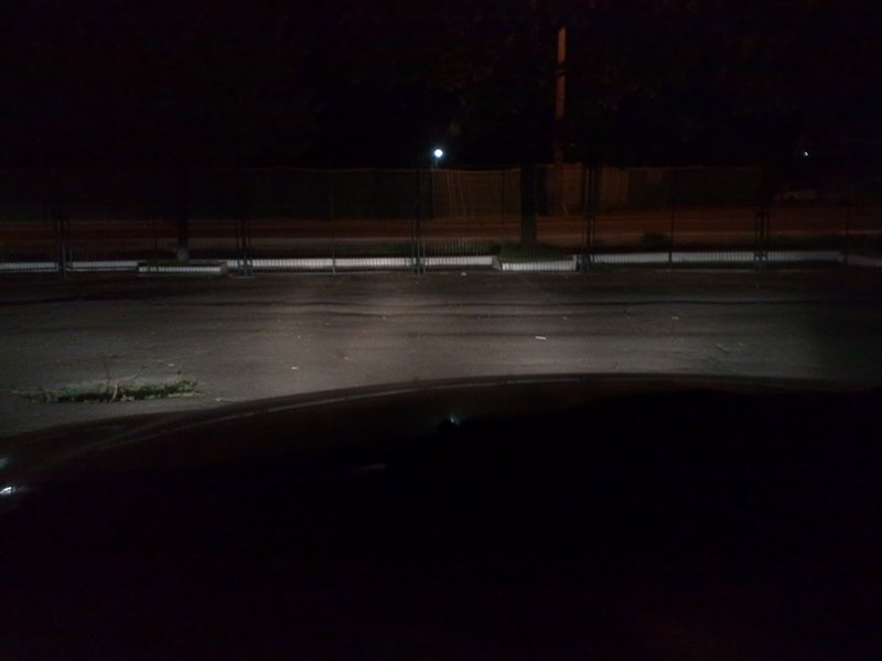

Фары опущены на минимум

Если это ближний свет то plus.gif мне очень понравилось.
А больше всего мне понравился синий небесный фон и многоэтажка. Фото отличное.

Это все ближний свет.Стекла рифленые.После стоковых фар я прозрел.Когда фотографировал на улице были сумерки.

Дорогой товарищ джек, создай плиз мануал по установке подфарников и где брал.

Мануал уже создать не получится, нет фоток процесса, да там ничего сложного нету, снимаем старые по мануалу, ключ на 7 и родные туманки снимаются наружу, я втулил новые в корпус старых, ну и сетку на накладку туманки, цена на Перова 450гр, тайвань.
