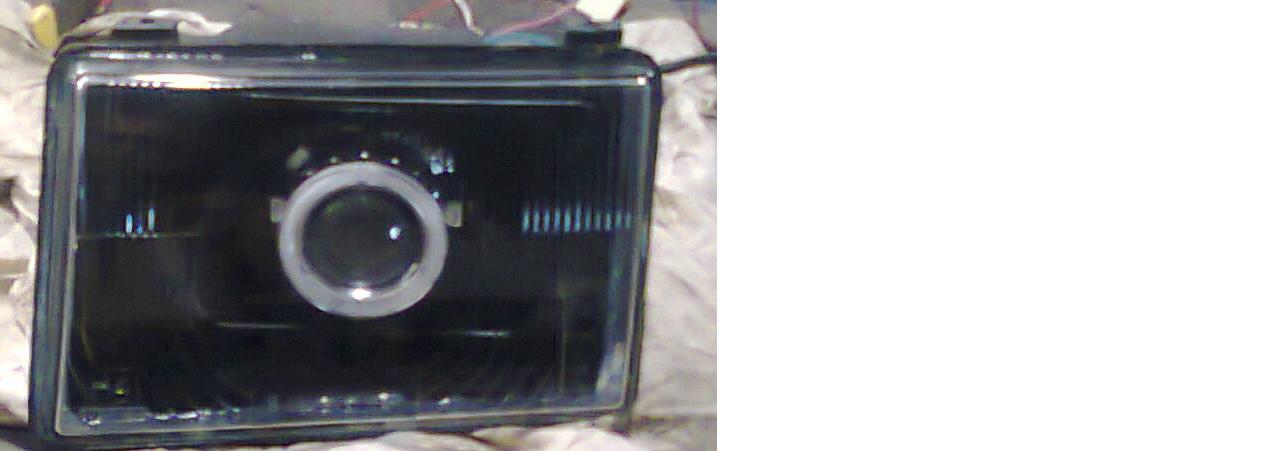

Кто что об этих скажет?
Хорошо:
- не рифлёное
- 100% совместимое с родным (не совпадают только проточки под металлические крепления стекла к корпусу фары - сдвинуты где-то на 3мм.)
Минусы:
- в Москве
- вроде как нет отверстия под электрокорректор, но можно его вырезать (или переставить стекло на родную фару).
Так Sanek такие продает. У него можно купить.
Эти фары только из-за стекол и стоит покупать. Качество пластика у них посредственное.
Сами по себе эти фары полная ерунда. Андрей в свое время ставил себе такие, они просто без толку рассеивают свет, потом он пробовал переставить стекло на родные фары - тоже ничего хорошего.
Сейчас эти фары у меня, ждут покупки линз и установки.
Покупка данных фар имеет смысл только под установку линз. ИМХО.

Цитата(traffic @ 17.4.2012, 20:43) *
2GSS: А где взял стекло? Или может целую фару типа той, что я ссылку дал (не хочется колупать родную т.к. машина всё-таки используется)?
2Akela: Дык я и хочу туда линзы втулить ;)
traffic вот тебе ответ на первую часть твоего сообщения )))))
2Akela: Дык я и хочу туда линзы втулить wink.gif
И все же я рекомендую колупать родную фару. При этом вы сохраняете электрокорректор, что важно при наличии линз где присутствует граница света, да и сама родная фара гораздо качественней.
Просто я прошел со своими фарами все круги ада и знаю о чем говорю.
