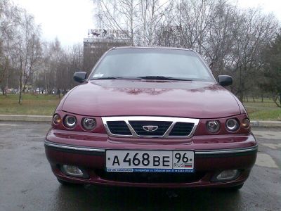

Вот такое чудо чесно спер тут: http://www.ekb-nexiaclub.ru/forum/index.ph...pic,321.50.html
