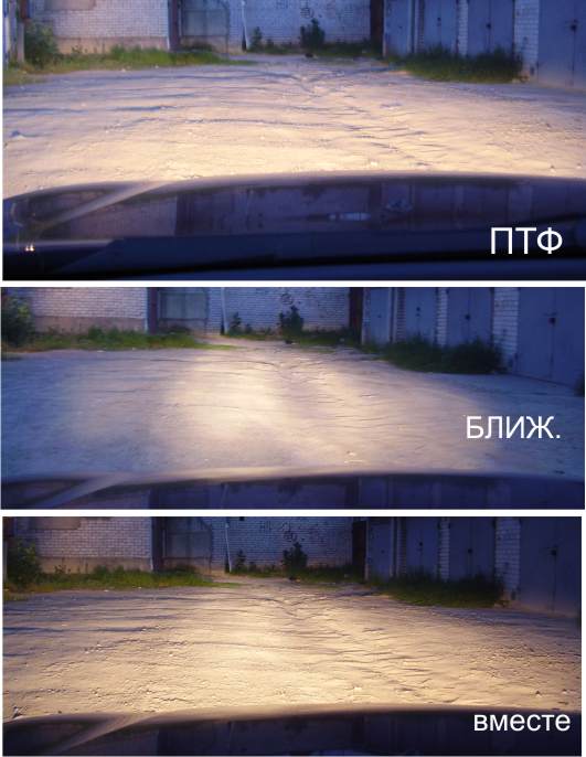

Sergej
сообщение 3.6.2008, 21:20
Сообщение #133
Сообщений: 101
Регистрация: 6.4.2008
Авто:Nexia SOHC GL 2007
тут вот пофоткал свой свет. вот что получилось
птф - Hella Micro DE
