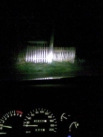

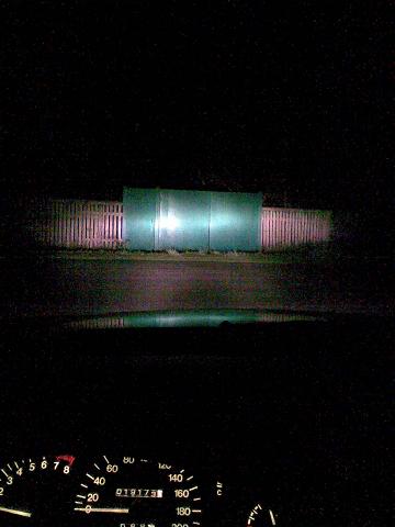

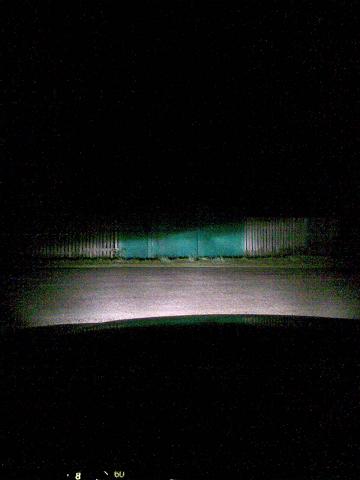

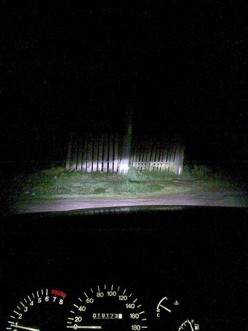

Поставил б/у фары с разборки, ну что Я могу сказать? это совсем другая оптика и делалась явно качественно и светит так как должна светить без всяких тёмных кусков и тем более кругов,
вот для наглядности телефонное фото:
сообщение 12.5.2008, 15:43
Сообщение #108
это ближний и дальний, или mkrf ближний показан???

По-моему обычный свет, на 1-й фотке видны пятна, на фоне забора ничего сказать не могу
Ближний/дальний и ещё раз ближний дальний
Свет надо как то сравнить с кем то у кого штатный там сразу будет ясно где пятна а где нет , а на щёт забора так выбачайте - , пейзажей у нас в селе других нема haha.gif
