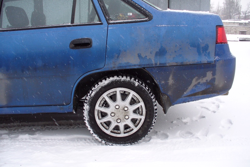

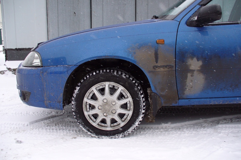

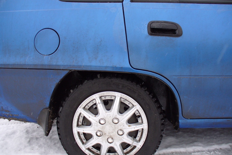

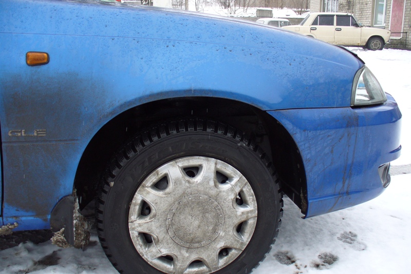

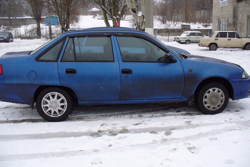

До ремонта:
После ремонта:

Перед поднялся (!) почти на 3см без проставок. Смотри на фото.
