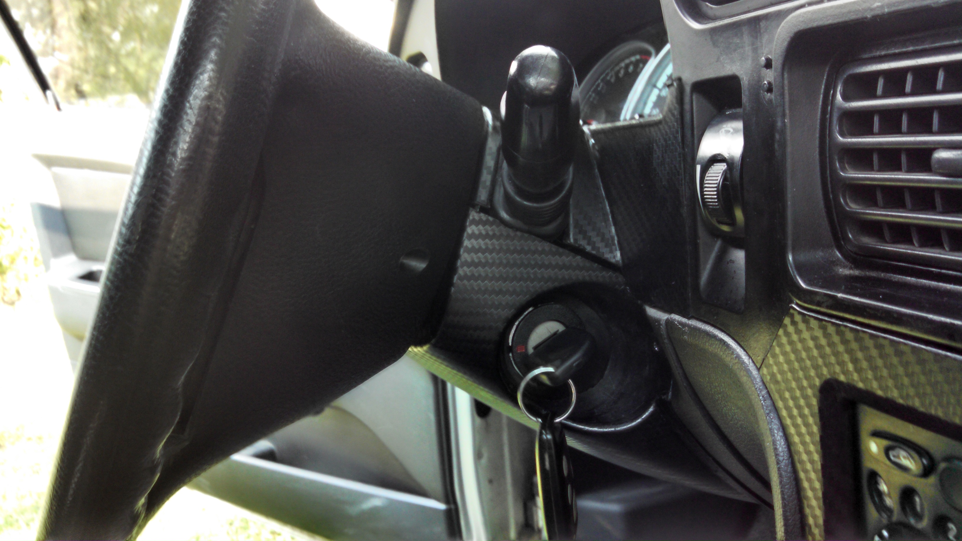

Хочу замінити звичайний руль , на руль з подушкою та датчиком удару. Чи можна це зробити самому, і які можуть виникнути проблеми при установці ?

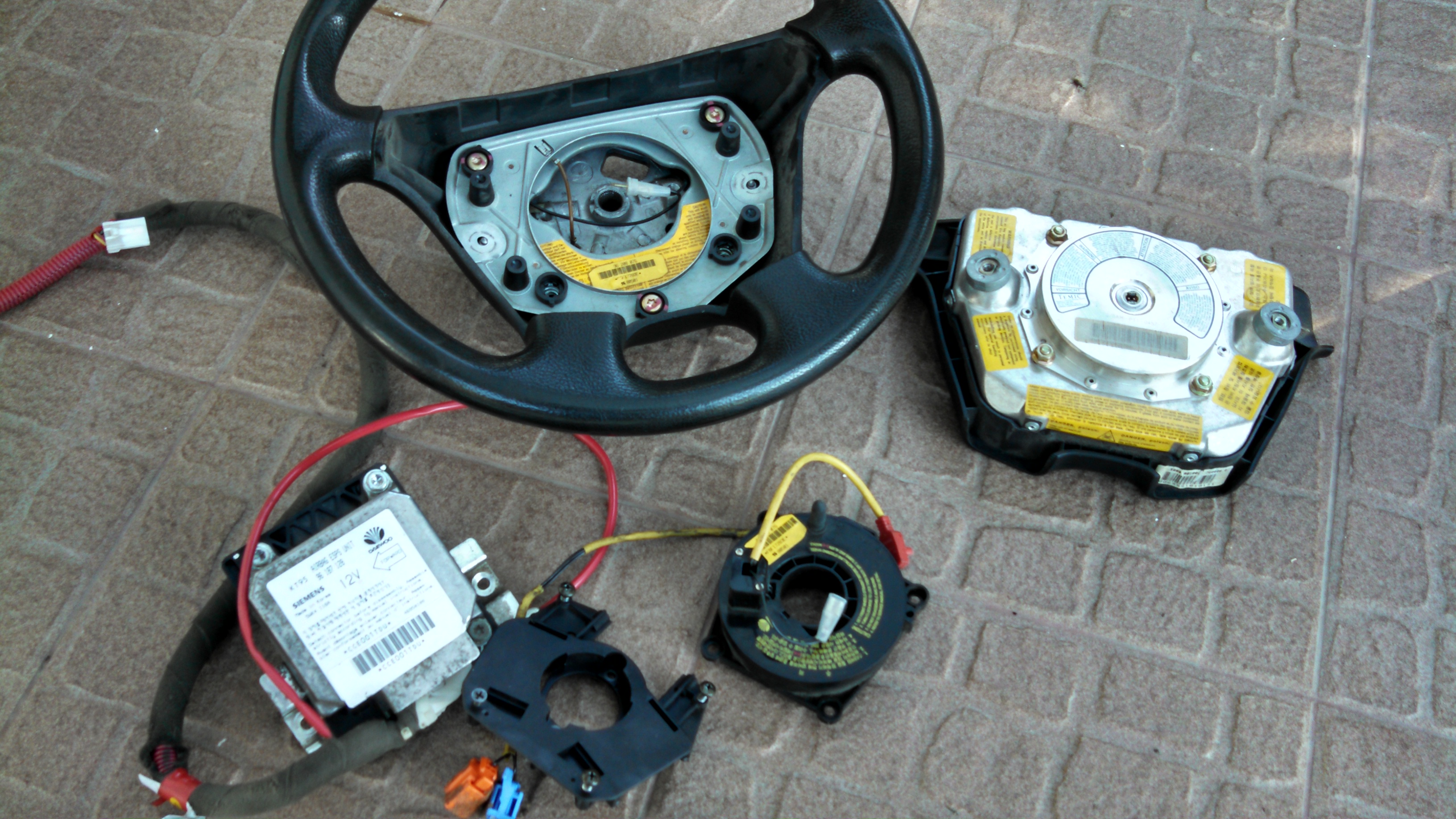

- - myron   Руль сьогодні отримав. Але поки нема часу на устан...   12.7.2016, 17:30

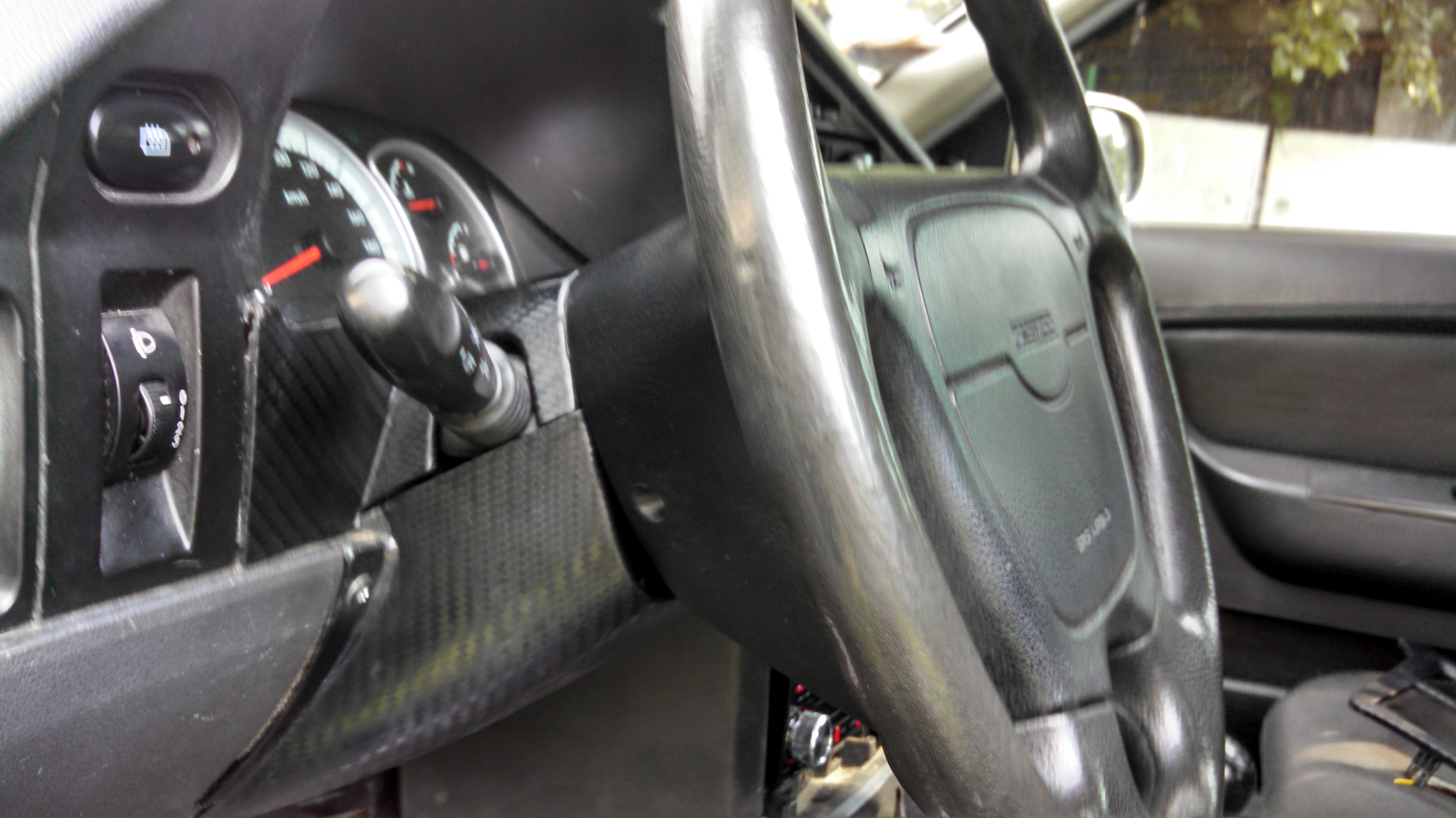

- - myron   Сьогодні руль замінив. Але поки не підключав бо не...   14.7.2016, 17:26
|- - Dissa   Цитата(myron @ 14.7.2016, 18:26) Але поки...   14.7.2016, 19:38

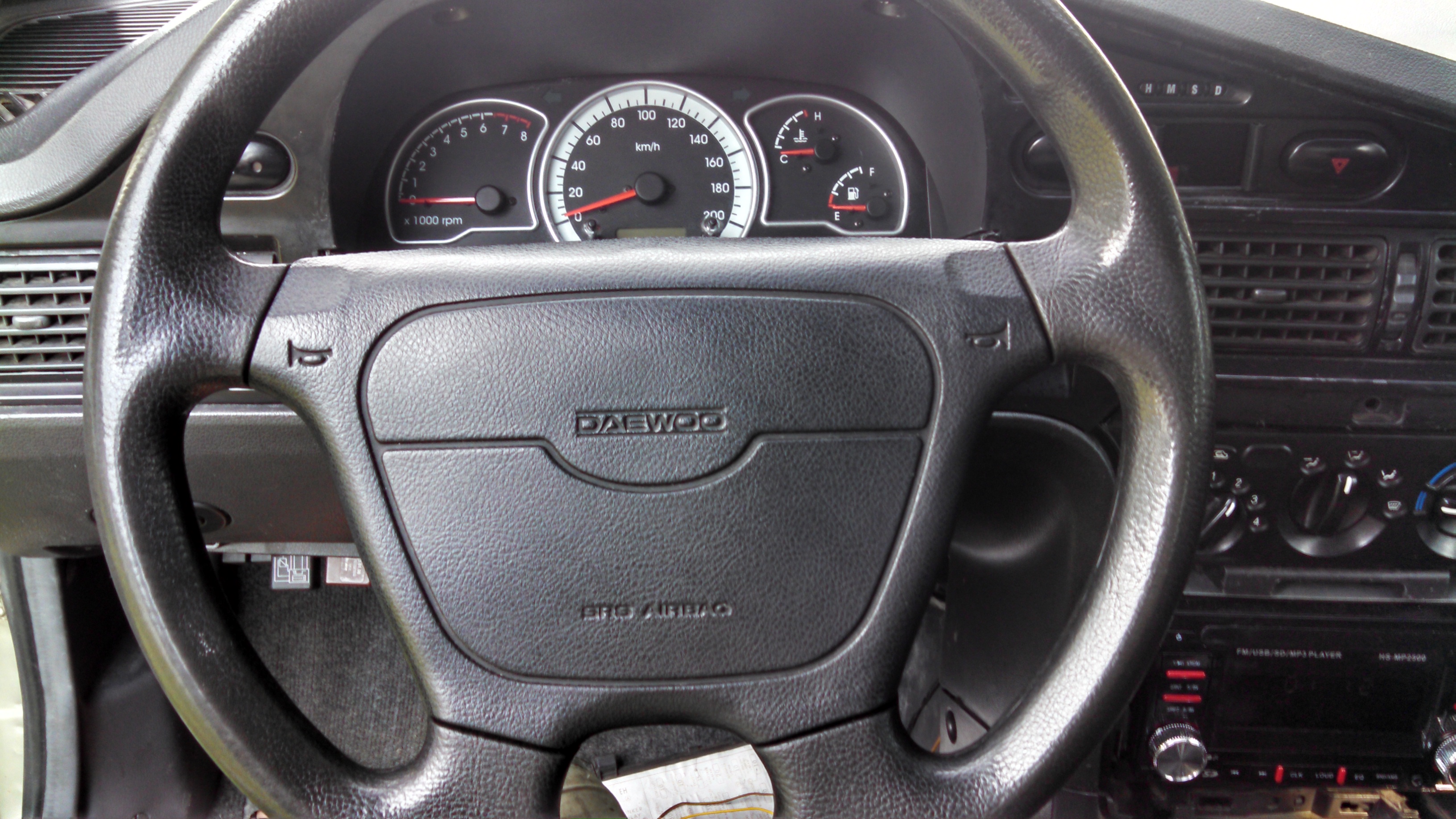

- - myron   Зробив пробне підключення подушки. Лампа загораєть...   14.7.2016, 19:18
- - myron   Реле хочу поставити , щоб подушка включалась від р...   14.7.2016, 19:45
- - myron   Хто підкаже який купити сканер , щоб недорого.   14.7.2016, 21:10
- - Dissa   Можно и самому скинуть. Купить диагностический OBD...   14.7.2016, 21:14
- - myron   Сьогодні заїхав після роботи на діагностику. За ...   15.7.2016, 19:59
