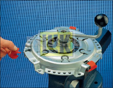

Кто ставил сцепление в комплекте Luk 620 0605 00?
Можно ли обойтись без специального монтажного оборудования?
ставили и на разные машины, еще не разу не приходилось пользоваться этим девайсом, на нексию встает без особых проблем, без всякого оборудования.
