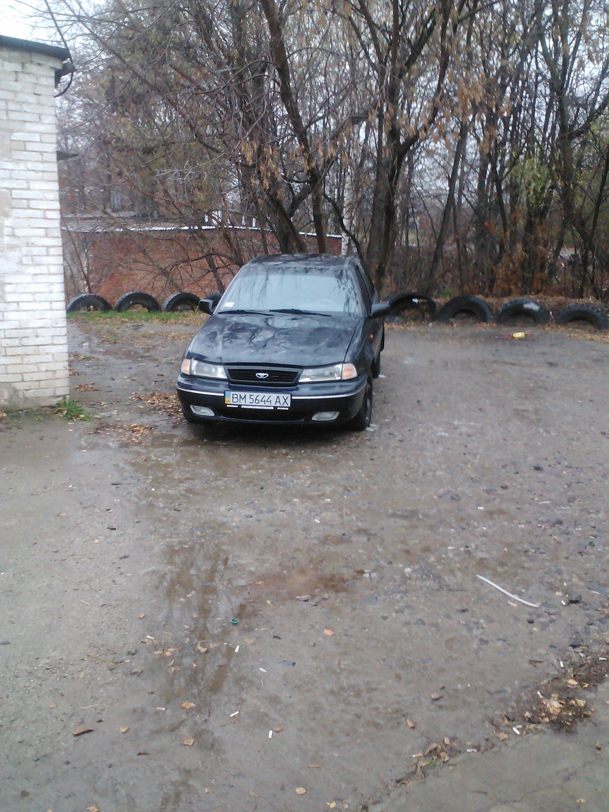

Машина была куплена осенью 2012 года у приватбанка за 24600 грн. На момент покупки имела очень убогий внешний вид который вызывал только одни негативные эмоции((((, а салон вообще просто жесть((((((. Покупал машину аж в Черновцах, хотя сам живу в Сумах. На момент покупки пробег авто составил 257 тыс км, что в прочем никоем образом меня не пугало учитывая ее цену, зато точно знал что пробег не скручен))))). Итак после проплаты стоимости авто и оформления всех бумажек я стал счастливым обладателем daewoo nexia 1.5 doch 2006 года выпуска.
Ниже фото авто непосредственно после покупки

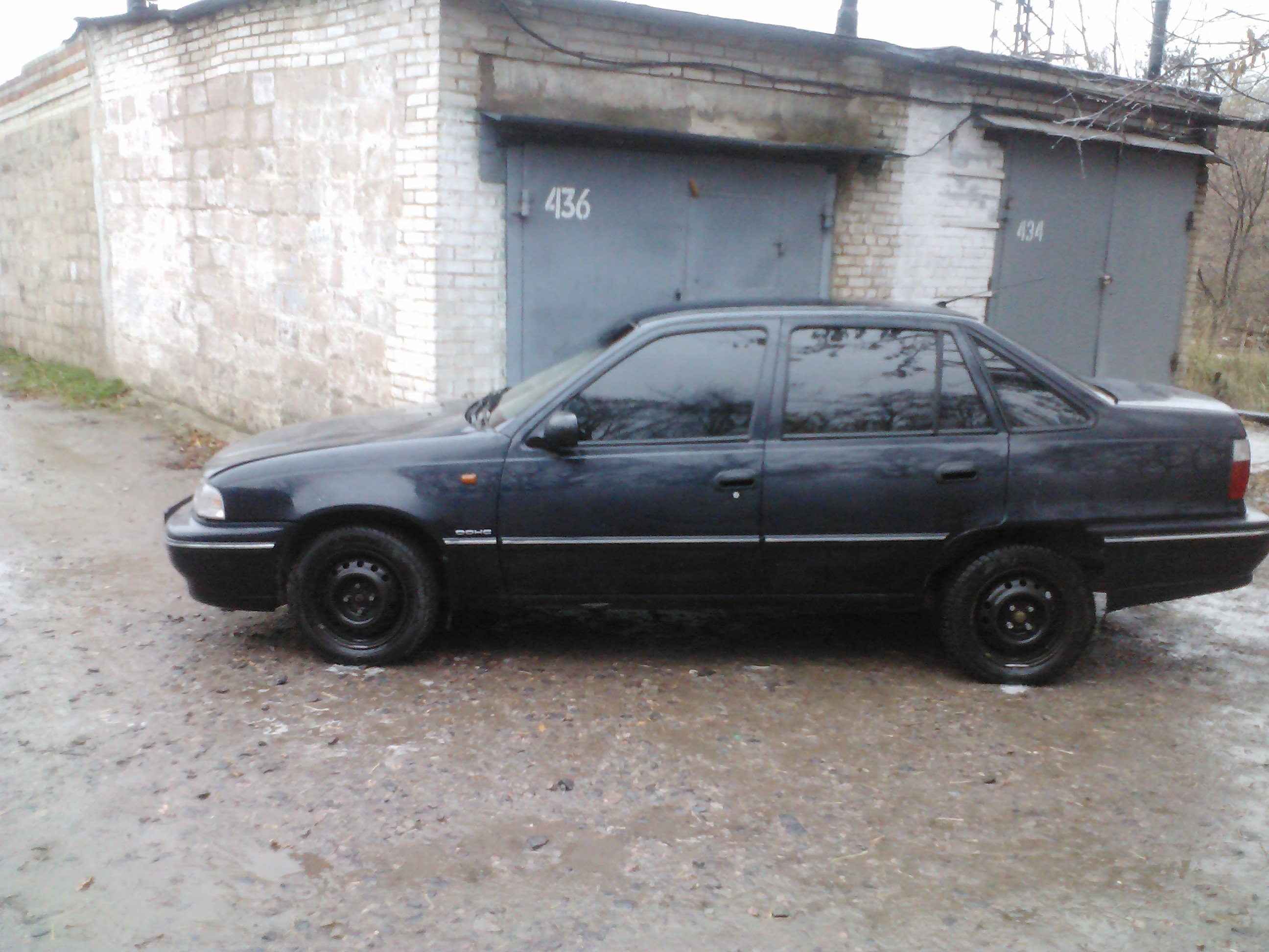

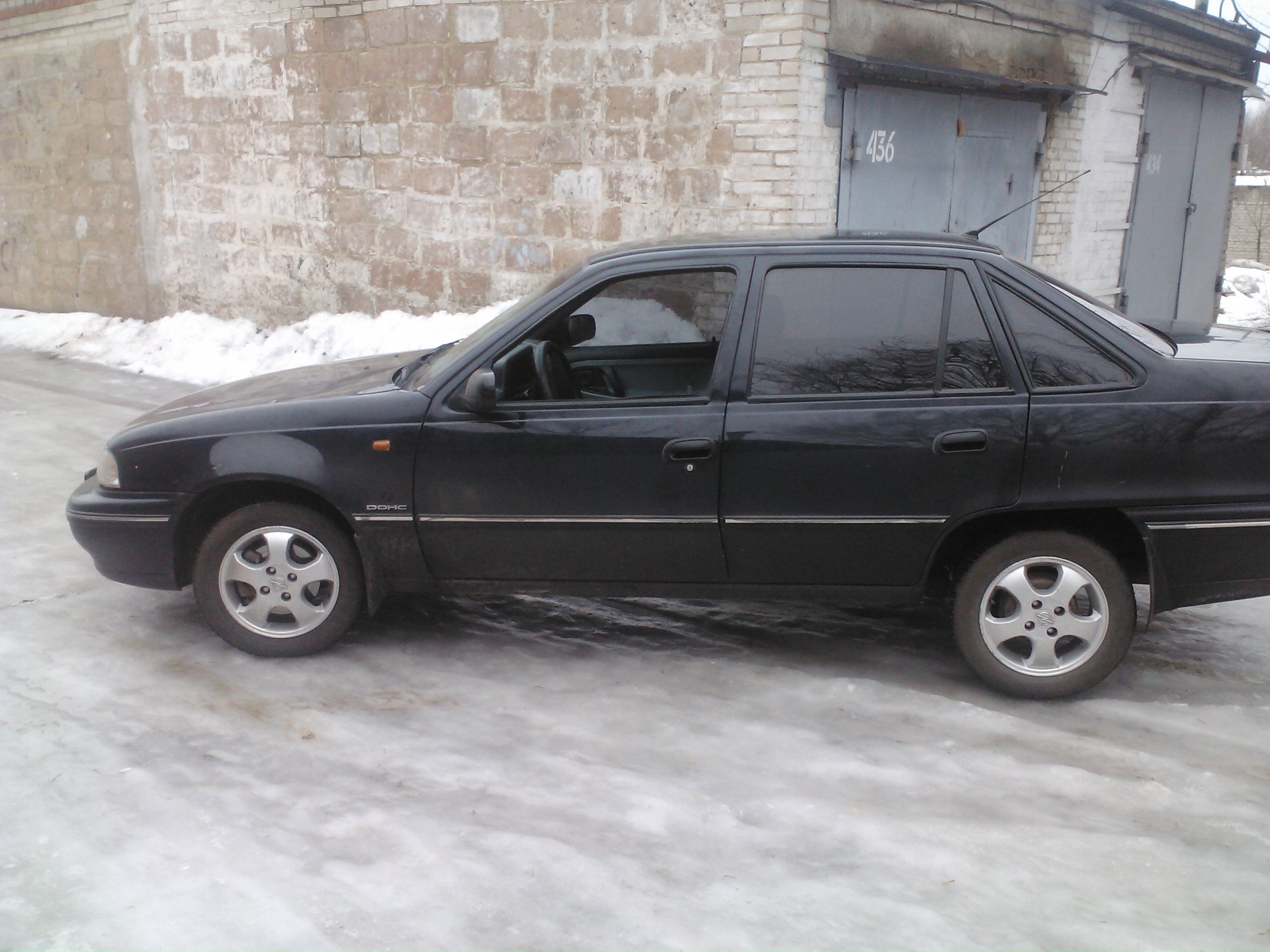

Итак за период владения авто было сделано следующее:
САЛОН:
- куплены резиновые коврики
- перетянуты кожзамом дверные карты
- заменены передние сидения на Рекаро с поясничной регулировкой
- установлен задний диван с подлокотником
- установлен подлокотник с есперо
- установлена приборная панель с н150
- установлен руль с подушкой и регулируемая рулевая колонка
- установлен кондиционер
ПОДВЕСКА:
- установлены задние дисковы тормоза с опель вектра Б, тормозные регуляторы 3/40 рассверлены до 1,5 мм
- установлены передние тормозные суппорта АТЕ 52/24 с колодками TRW
- установлены опорные подшипники фирмы swag
- заменены рулевые наконечники
- заменены задние усиленные пружины на обычные
- становлены вершний и нижний уселители жесткости кузова
ДИСКИ И ШИНЫ
- лето: литые диски ronal R14 et 49 c резиной fulda carat progresso 185/60 R14
- зима: литые диски imsher twin spoke R 14 et 46 с резиной prеmiory 185/60 R14
ДВИГАТЕЛЬ
- двигатель полный сток, замена всех расходников и установка алюминевой клапанной крышки.
- термостат на 92 градуса с разборным корпусом
- заглушен клапан ЕГР
ЕЛЕКТРИКА И ЗВУК
- разгружена контактная группа замка зажигания
- установлен видеорегистратор genius
Магнитола сони (точную маркировку напишу позже).
Еще фото:
