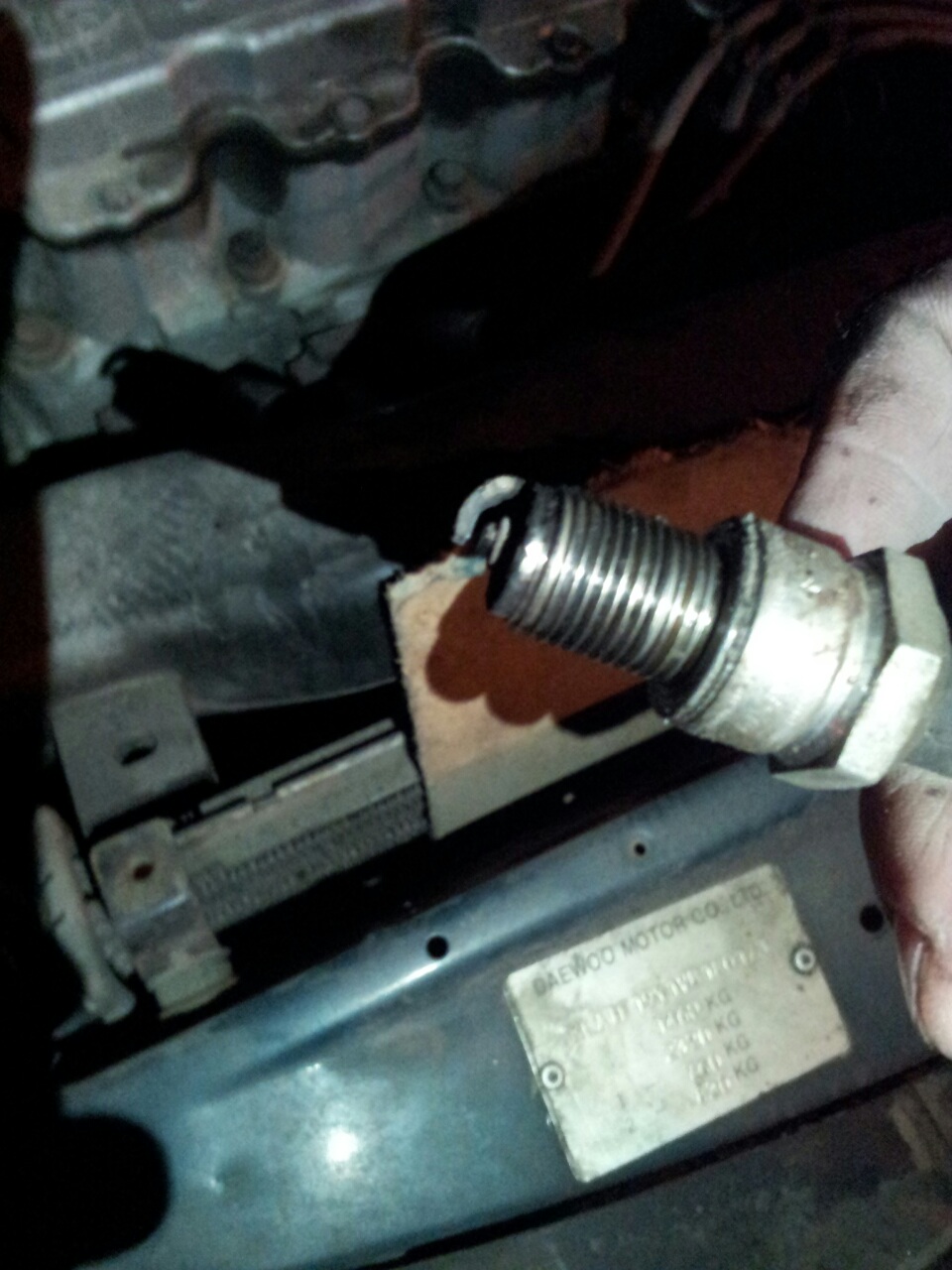

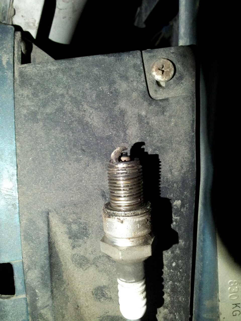

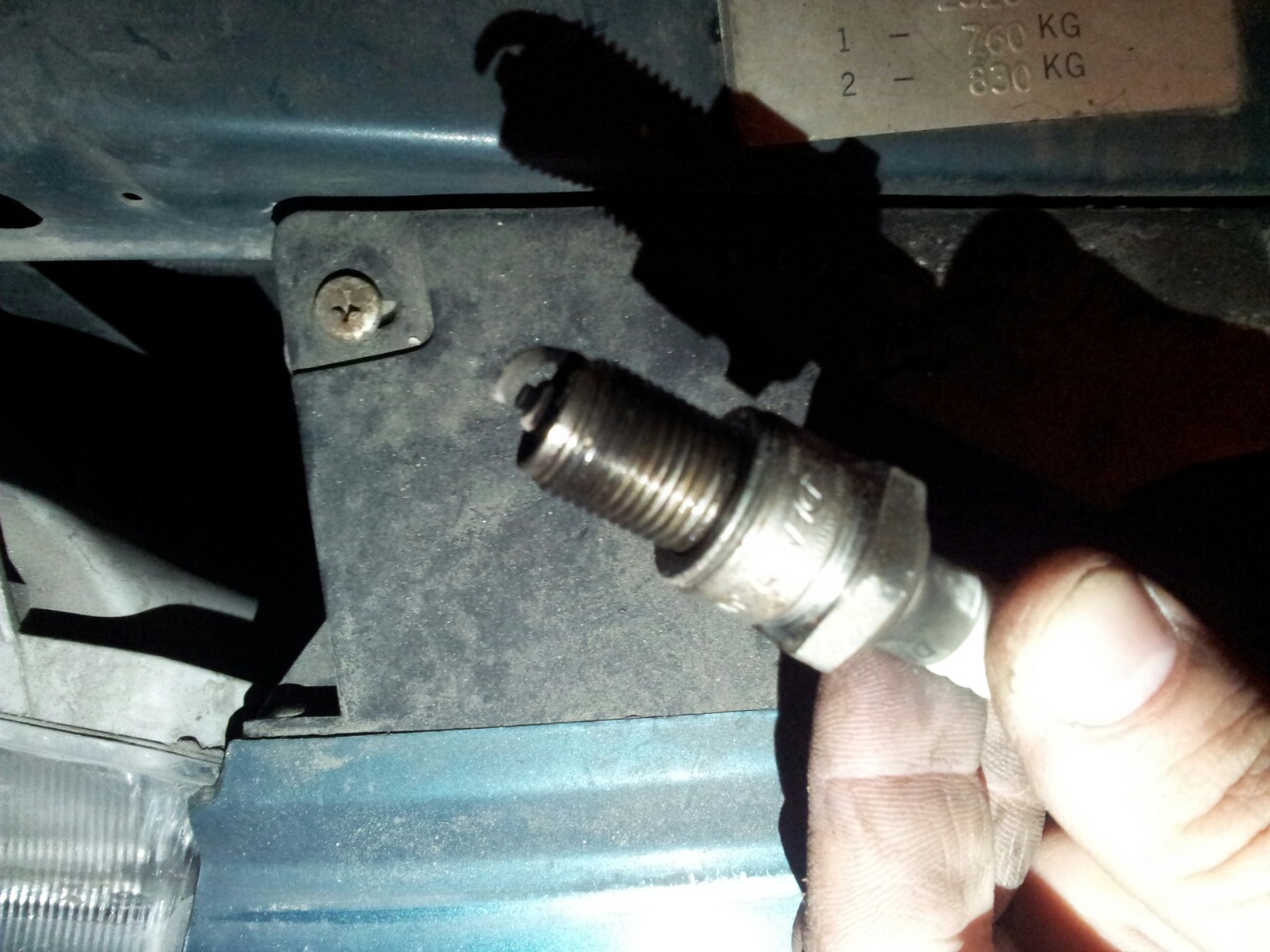

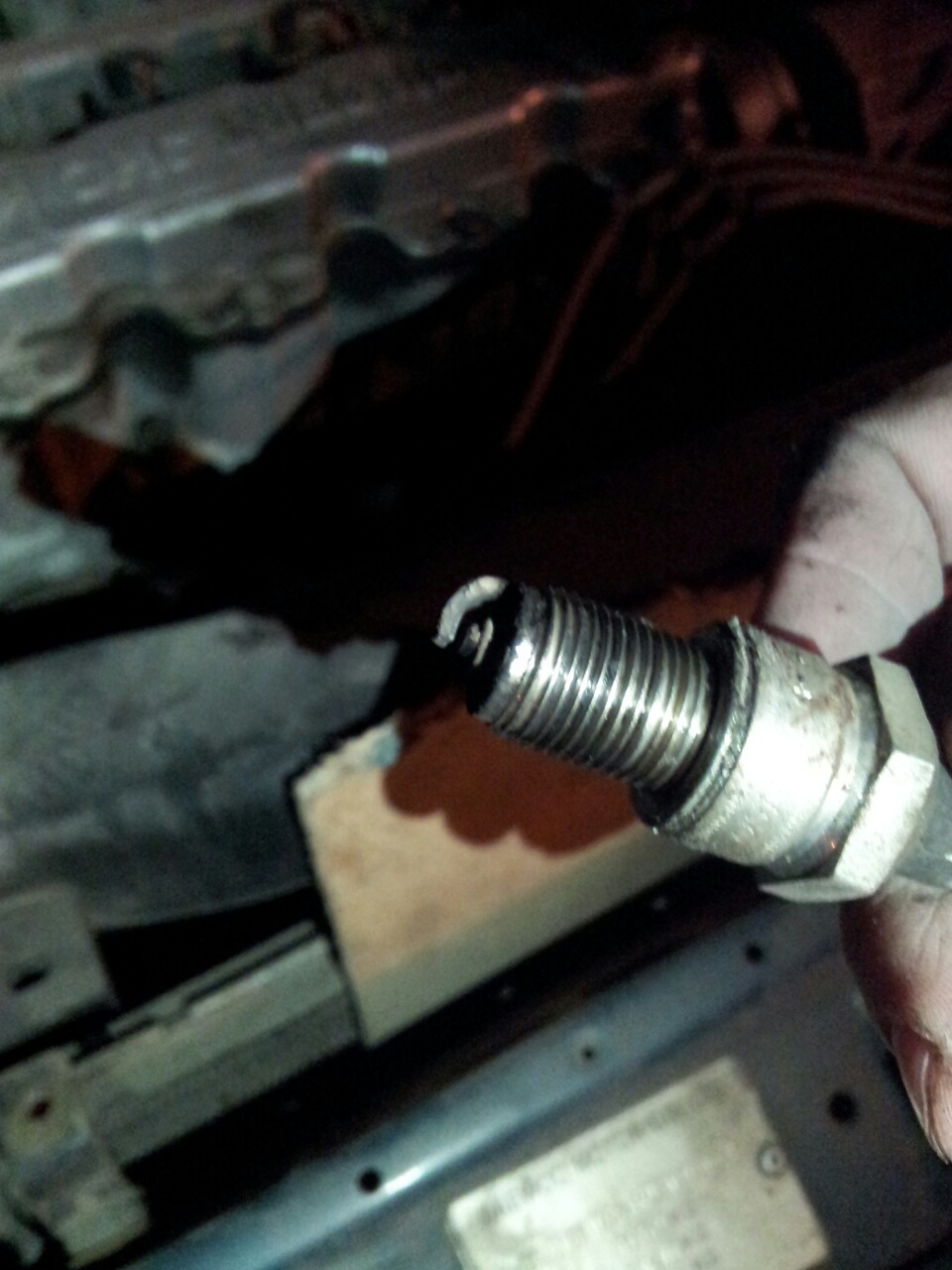

Проверил свечи, точно не скажу, но кажется они подустали, и показалось что вторая свеча заливается....
Свечи на расход влиять могут? Или ВВ провода?

могут. Идет пропуск зажигания по циллиндру, и мозги повышают количество топлива, чтобы двиг не заглох. Проверь компрессию для начала.

Если видно, состояние свечей.....
Мне кажется они убитые, и вроде большой зазор, а от одной пахло бензином(может переливает???)

замерьте компрессию. Свечи под замену. Какая из них льет?
Льет вторая, компресию замеряю, думаю еще под замену вв провода, так как когда проверял свечи, вв прикипели, и когда снимал оторвалась какаета железка
