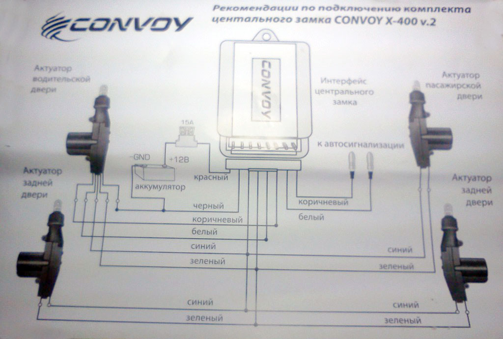

На соленоиде двери ничего нет . БУ сигналки еле нашол,втиснули над предохранитялями,но кроме подергать разьемы квалификации ноль. Вроде должно быть еще релле управления замками (в схеме есть) знать бы где стоит.

Так а сигналка открывает сама или через релле??

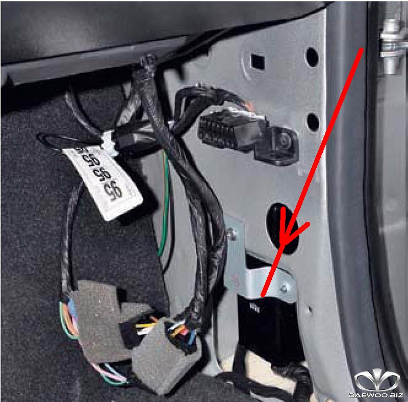

На блоке написано CENTURION ,а их же шо грязи и каждый разный. Щас иду гляну есть ли релюха возле ЭБУ.но у меня эбу выглядит вот так ,релле может быть только под ним.

Может быть но нету. Значит центрального замка не было и управляет замками сигналка . Есть мнение что накрылся привод замка водительской двери котрорый управляет остальными. Завтра буду курочить.
