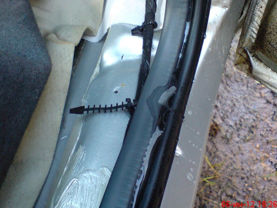

Может подтекать из под лобового стекла.
У меня подтекало возле зеркала, и вода капала между картой и дверкой, заклеил отверстие изнутри пленкой см.фото

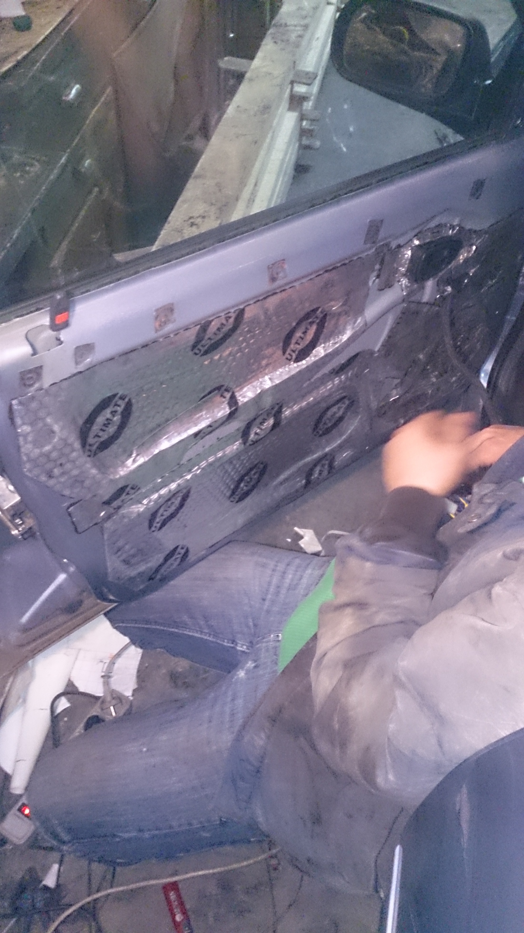

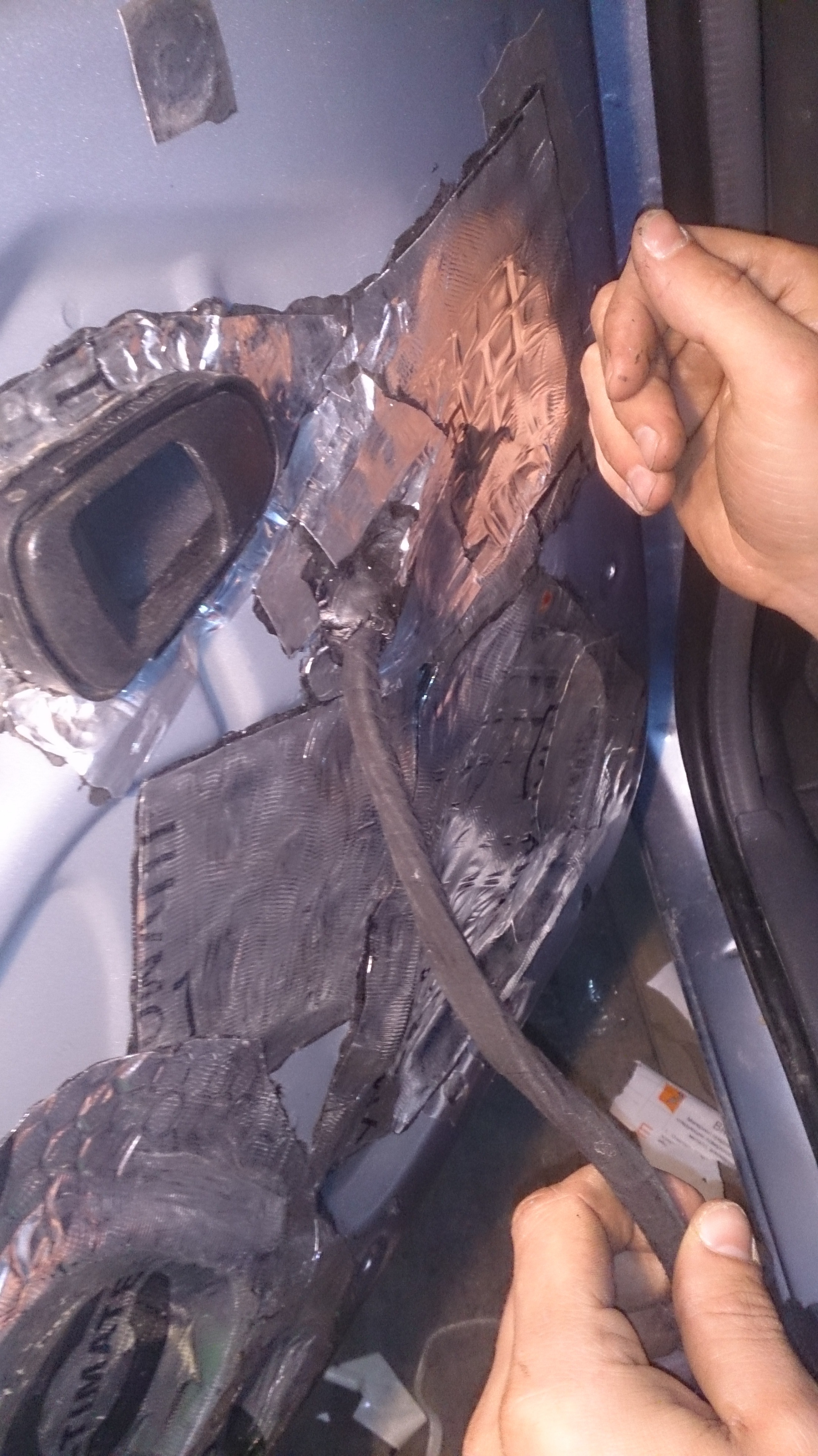

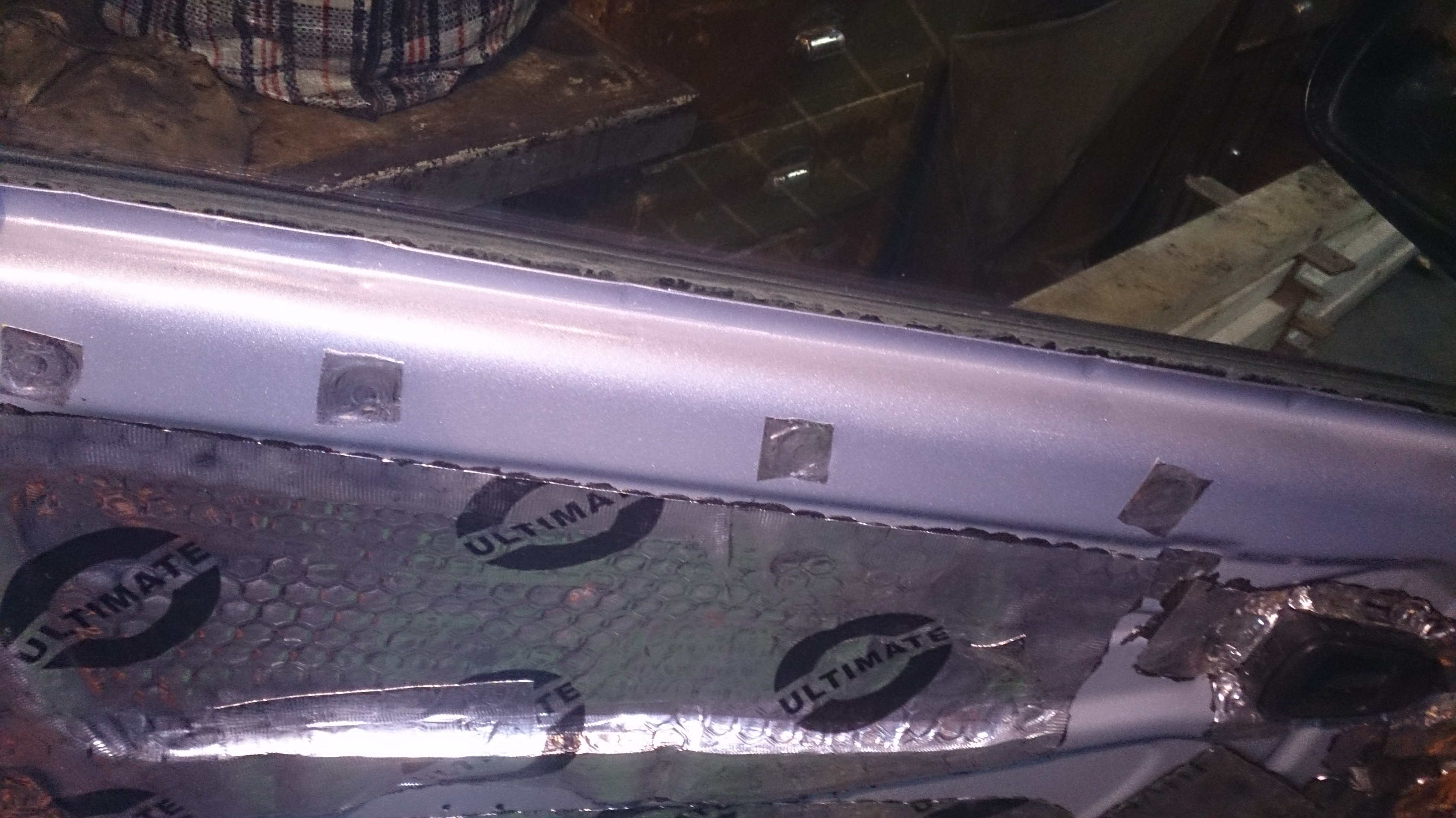

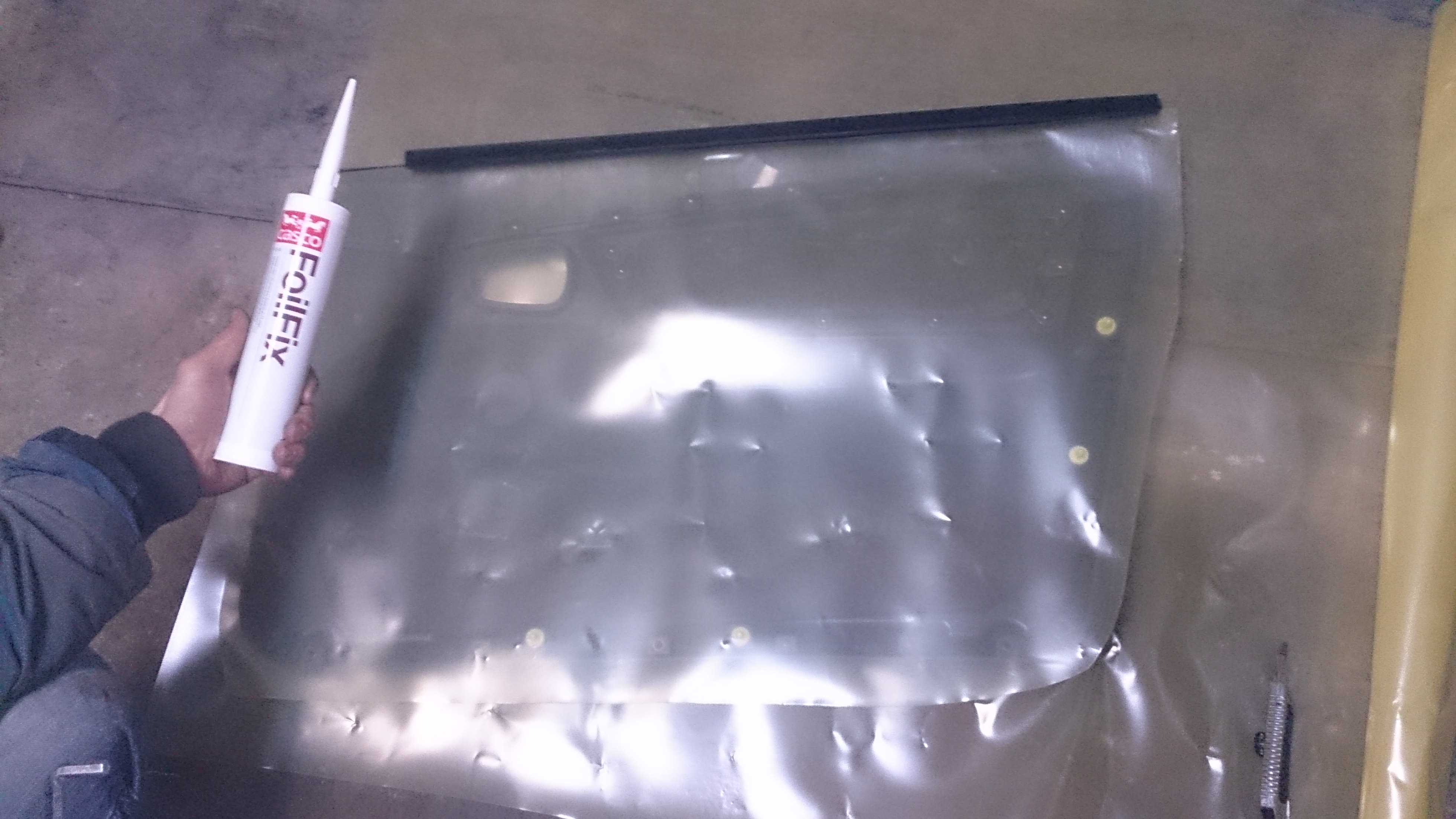

тоже коврика 2 раза всплывали лечил вот так+ проклека пленки что было излишне! но сделал!
2
3
4
4
и так все 4 двери+зеркала
