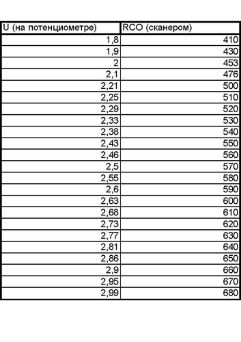

там не все есть!нет форсунок или вот например потинциономер
Сообщение отредактировал антон конотоп - 8.12.2014, 11:26
сообщение 8.12.2014, 20:02
Я может чего не понимаю, но ни форсунка ни RCO не являются датчиком: форсунка есть исполнительный механизм (да и что там тестером проверять - сопротивление обмотки?), а RCO - регулятор, можно сказать что это задание конфигурации.
Напряжение на RCO, конечно, как для справки - вещь полезная, но крутить его без газоанализатора не стОит...
